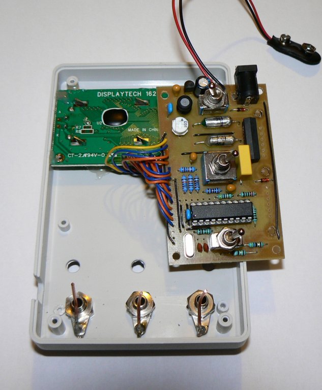

(#) Ideiglenes válasza bazsi_m hozzászólására (») Ápr 23, 2011 /
Azért linkeltem a összeépítésemet, mert a fotók sokmindent elárulnak. A mellékelt ábrád amúgy tetszik.
Ahogy nézem, elég trükkös a kijelződ. Általában a led+ és led- szoktak lenni a 15-16-os lábak és az 1-es a GND. Nálad én azt látom, hogy a 3-as a GND, 4-es a +5V és így tovább...
Tehát szerintem az LCM3 panelon szereplő 1-est és a kijelződ 3-as pontját kösd össze és onnan végig sorban ahogy jönnek növekvő sorrendben.

(#) bazsi_m válasza Ideiglenes hozzászólására (») Ápr 23, 2011 /
Ha az LCM panelen az 1-es láb a "LCD" felirat L feletti fekete pötty, vagyis a J1 felirattól a balra a 2. fekete pöttyel jelölt tüske, akkor úgy van bekötve, ahogy irod.
Igen, fura a kijelző láb számozása.

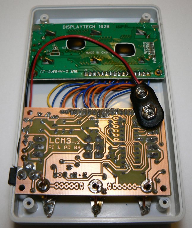

(#) bazsi_m válasza p_istvan hozzászólására (») Ápr 23, 2011 /
kép a bekötésről
Szerintem a PIC-kel lesz a probléma. Van aki Gyálon vagy a 18. kerületben lakik és a műszerébe próbálhatnám?

(#) p_istvan válasza bazsi_m hozzászólására (») Ápr 23, 2011 /
A nyákra lettem volna inkább kíváncsi, meg a kép sem túl éles, de az látszik, hogy a forrasztások nem túl szépek!
- Zárlatot kerestél már az egymás melletti vezetékek közt és esetleg a nyákon (ellenállásmérővel, nem szemmel)
- A forrasztásokat átnézted hogy nincs-e "hideg-forrasztás" közöttük: az ón nem fut fel az alkatrész lábára --> nincs kontaktus.
- A relé meghúz bekapcsoláskor?
- A kvarc 20 MHz-es, és a két 22 pF-os kondi tényleg 22 pF?
- Áramfelvételt mértél?
- A C4 elkón mekkora a feszültség?
Az LCD így valószínűleg fejjel lefelé lesz, majd meg kell fordítani 180 fokkal, hogy olvasható legyen. Már ha majd beindul.
Szia.
C4esen 2,45V van
Tényleg 22p a 2kondi és tényleg 20MHz a kvarc.
Áramfelvétel min kontraszt 69,6mA max 70,1mA
Relé úgy tűnik nem húz be (tekercsen nincs 5V)
A háttérvilágítással 70 mA? Mert anélkül nagyon sok.
A relé nem folyamatosan van behúzva! A bekapcsolás során húz meg egy pillanatra (kattan) vagy az áramfelvétel nő meg 6-8 mA-ről 15-20 mA-re amíg meghúz és utána visszaáll a 6-8 mA-re ha minden rendben van. A háttérvilágítást kösd ki a mérés idejére.
(#) jano36 válasza bazsi_m hozzászólására (») Ápr 23, 2011 /
A relé csak egy pillanatra húz be a bekapcsolás után, tehát Nem mérhető rajta folyamatos feszülség. Viszont nagyon magas az áramfelvételed. Keresd az okát.
Háttér világitás nélkül 2,7mA a felvétele. Fixen. Magyarul nem megy a pic. Keritek egy szkópot és ránézek a kvarcra.
Köszönöm mindenkinek a hozzászólásait! Minden ötletet szivesen fogadok.
(#) jano36 válasza p_istvan hozzászólására (») Ápr 23, 2011 /
Ha a háttérvilágítás be van kapcsolva, akkor az áramkorlátozó ellenálláson keresztűl még megkapja a tápfeszültséget, legfeljebb a lednek nem tetszik.
Nekem a két 22pF-os kondi gyanús a fényképek alapján, mivel olyan kivitelű kondit még nem láttam kerámiában.
