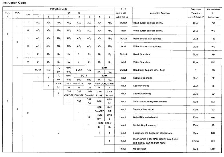

(#) glaci hozzászólása Okt 15, 2012 /
Van néhány kijelzőm, amik nem HD44780-val készültek, hanem M50530-al. Valaki tudja hogy kell PIC alatt munkára bírni?
Köszi a segítséget.
(#) vilmosd válasza glaci hozzászólására (») Okt 15, 2012 /
A mellekletben talalsz drivert es mintapeldat de AVR-re. Szerintem kis meloval at lehet faragni PIC-re ezt a programot.
(#) glaci válasza glaci hozzászólására (») Okt 15, 2012 /
Találtam egy segítséget, de jó lenne ha az értelmezésben ti is segítenétek. Aki bizton átlátja ez alapján a vezérlést az segítsen értelmezni. Köszi.
(#) vilmosd válasza glaci hozzászólására (») Okt 16, 2012 /
En megtalaltam a komplett doksit is. Csak ugye ido vegignezni. Milyen idiomaban akarod programozni?
M50530.pdf
(#) glaci válasza vilmosd hozzászólására (») Okt 16, 2012 /
"Milyen idiomaban akarod programozni?"
Ezt nem értem. Egyenlőre szeretném teszt panelen vizsgálgatni, Hogy ami beírnák az hogy jelenik meg.
(#) glaci hozzászólása Okt 16, 2012 /
amit beírok
(#) zenetom válasza glaci hozzászólására (») Okt 16, 2012 /
Szerintem úgy értette, hogy milyen nyelven akarod programozni (asm, C, basic.. stb) .
(#) vilmosd válasza zenetom hozzászólására (») Okt 16, 2012 /
Ja. Talaltam egy programot C-ben de AVR-re, amit feltettem ide. Szerintem ezen el lehetne indulni. Viszont nekem szeritem nincs ilyen kijelzom( lehet hogy van a kacatok kozott) es most uton vagyok, igy nem tudom kiprobalni.
