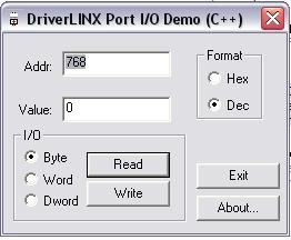

(#) Skip válasza Tomi20 hozzászólására (») Nov 3, 2006 /
IO driverre olyat találtam hogy :"port95nt"
ez Xp-re okés lehet? lehet? a képen mellékeltem hogy ez hogy is néz ki...Nem nagyon értem hogy itt mi mit jelent (ha ez az egyáltalán...) so mit is kéne beállítani?
a JaLCD ből a 3.2 eset találtam meg!
amugy ez csak egy 2*16 os kijelző nem 40es sajna de ha ezt meg tudnám csinálni akkor esetleg még beruháznák.... köszi geri
(#) Tomi20 válasza Skip hozzászólására (») Nov 4, 2006 /
IO.DLL
Ezt az IO.dll-t másold be a windows\system32 mappába.
Utánna feltelepíted a JaLCD-t, és beállítod rajta, hogy melyik számú porton van a kijelző.általában 378. (ezt úgy tudod beállítani, hogy az óra mellett megjelenő kijelző ikonra jobb gombbal kattintva a runconfig-tool ra kattintasz.) Utánna beállítod, hogy hány karakteres a kijelződ. Ha itt bármi módosítást csinálsz, akkor utánna el kell menteni, és ugyanígy jobb gombbal kattintva az ikonra megkeresed a configs-ot és ott kiválasztod azt a .cfg nevű filet, amit te mentettél el. És utánna már azt írja ki, amit te beállítottál. Elég sokáig lehet szórakozni a programmal, de nagyon sok mindent ki tud írni. Én ezt a kijelzőt a Chipcad-nál vettem és szállítással együtt volt 7000 Ft.

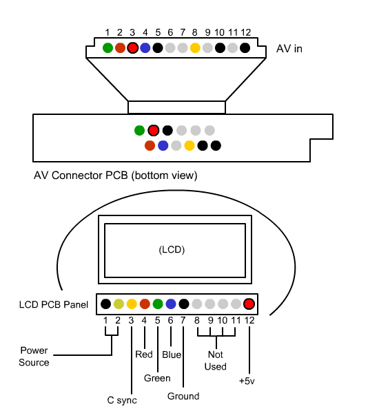

(#) bbatka hozzászólása Márc 24, 2007 /
A segítségeteket kérném. Egy ismerősőm oda adott nekem egy Sony Playstation1 grafikus LCD-t hogy üzemeljem be neki. Évekkel ezelött már használta videó megjelenítésre csak leszaggatta róla a csatlakozókat, utána meg nemtudta hogy mi hogyan volt bekötve.
Hosszas nyomozás után sikerült találnom róla egy bekötés vázlatot. http://www.mp3car.com/vbulletin/lcd-display/19817-sony-psone-lcd-vg...g.html
Hiába adom rá a 7,5v-ot tápként, az 5V-ot(kontraszt?) meg a 3-7 lábra a kompozit jelet. Egyedül az 5V-ra változik a kontraszt a kijelző azonban sötét marad.
Nemtudom hogyan tovább.

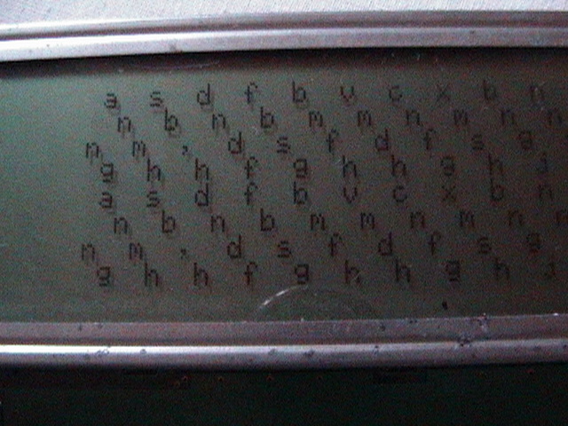

(#) source2 válasza source2 hozzászólására (») Ápr 7, 2007 /
hi
nekem az lenne a problémám, hogy valaki nem tudna egy HD61830 vagy LC7980 inicializálórészt elküldeni?
az adatlapból NE másoljátok ki a szöveget ki van nyomtatva, de nem akar rendesen müxeni.
próbálkoztam mindenféle beállítással, de két karakter helye mindig üresen marad, a kurzor ott mutat mellette, de mégse oda tteszi a a karaktert, hanem kettővel arébb. csinálok képet majd.
több kijelzővel megpróbáltm, ugyezt csinálta minddel.
a válaszokat előre is köszönöm
üdv

(#) source2 válasza source2 hozzászólására (») Ápr 8, 2007 /
képek, miért maradnak ki karakterek, iletve sorok grafikus üzemmódban?
