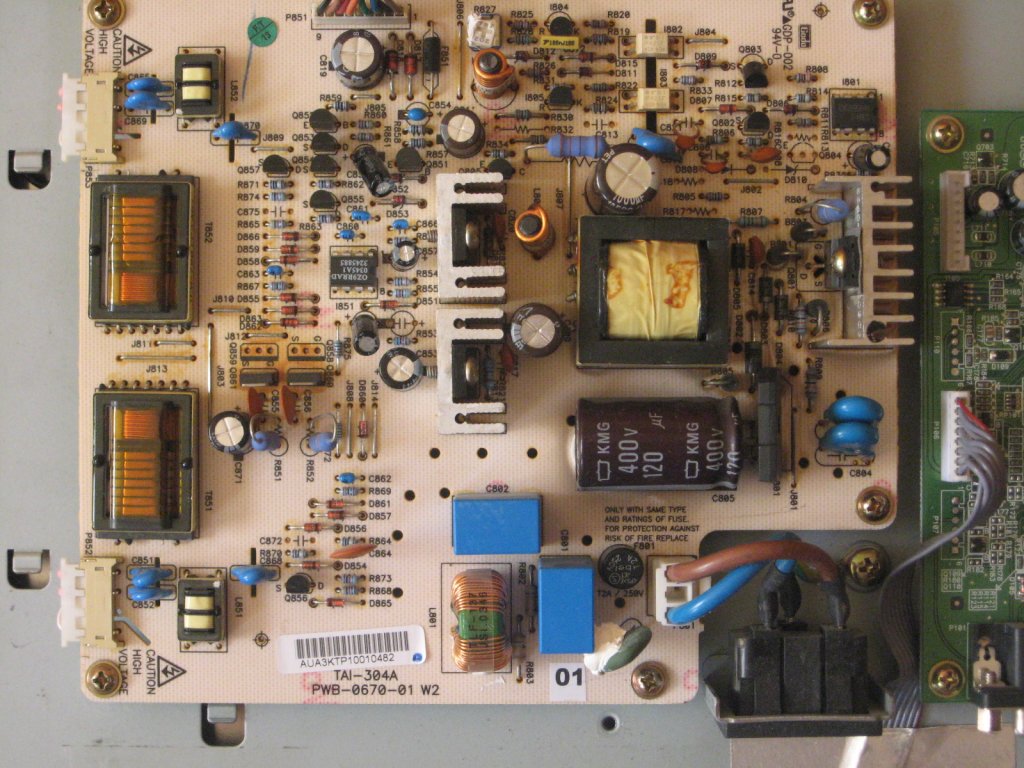

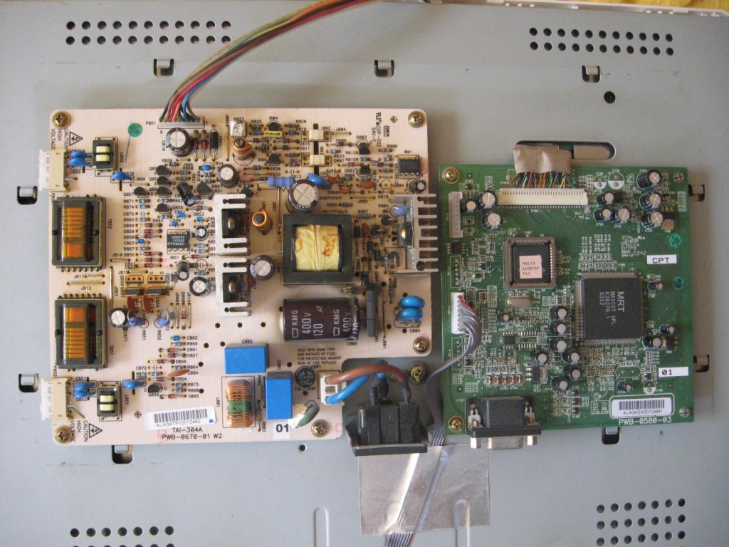

Lenne nekem egy Packard Bell FT700 TFT monitorm. Ennek a képe elkezdett másodpercenként ki-be kapcsolgatni. Egy szervízes azt mondta, hogy valószínüleg a fényerő szabályzója ment ki. Sajnos nem tudom, hogy az melyik alkatrész lehet. Ebben kérnék segítséget, ha lehet. A monitor belső mellékelve.

(#) zsa válasza tibi74 hozzászólására (») Júl 21, 2012 /
Szia . Szerintem a te esetedben több hiba is lehetséges . A fénycső döglődik vagy áthúz , Inverter trafó hibás , Rossz tápellátás , esetleg forrasztási hiba is lehet, stb .
De javaslatom ha nem értesz hozzá, nincs mérő műszered inkább vidd szerelőhöz . Az inverterbe nem játék nyúlkálni !!!
Egyébkét a hibajelenséget pontosítsd . A monitoron a készenléti led is kikapcsol/ szint vált ha elmegy a kép ? Vagy a led folyamatosan világít és csak a hátérvilágítás megy el ?
(#) tibi74 válasza zsa hozzászólására (») Júl 21, 2012 /
A monitor készenléti ledje is ki-be kapcsol a képpel együtt.
Üdv.: Tibi

(#) bbalazs_ válasza tibi74 hozzászólására (») Júl 22, 2012 /
Akkor tap. Annak lehet az oka a hattervilagitas tularama is. Szerintem is vidd szervizbe.
Ha kicsit nagyobb affinitasod van az elektronikahoz: az elso kepen, a lap tetejen kozepen egy fekete alkatresz, Fxxx vagy mi, az szerintem a hattervilagitas biztositeka.
Az egyik labat forraszd ki. Most mit csinal?
Aztan egy ROVID idore rovidre is zarhatod, csak addig, hogy megnezd, igy is villog-e. Ha van multometered, merj rajta feszultseget elotte es utana is (tudom, nem konnyu a kapcsolgato tap miatt).
Minden, a hattervilagas paneljen vegzett munkanal ket dologra kell vigyaznod: Nehogy hozzaerj a 230-as, nagyaramu reszhez (kb a panel jobboldali fele) es nehogy hozzaerj a csomeghajtas nagyfeszultsegu reszehez (trafok utan, kek kondik korul).
En le szoktam ezeket ragasztani valami muanyag foliaval szereles kozben.

(#) tibi74 válasza bbalazs_ hozzászólására (») Júl 23, 2012 /
A mostani induláskor új helyzet állt elő. Már nem villog a kép. A fekete alkatrész száma: F851, és az szerepel rajta 125 V 3A. Rövidre zártam a kérdéses elemet, de nem történt változás.

(#) bbalazs_ válasza tallerkrisztian hozzászólására (») Júl 25, 2012 /
Nekem meg sokkal inkabb a felvezetok gyanusak.
Ha a trafoval gond van, ugyis a felvezetok szivjak meg.
A trafo lehet szakadt vagy menetzarlatos. A nagyaramu reszen nem szokott az lenni, mert ott vastag a vezetek, kicsi a feszultsegkulonbseg. A nagyfesz reszen meg kimerheto.
De egyszeru a kerdes, mert ratesz a tap 12V-os agara egy 20W-os autoizzot es meglatjuk zolden vilagit-e a lampa vagy villog.
Ha villog, a 220-as tap a rossz. Ha folyamatosan vilagit, akkor a fenycso tapjanak tulterhelese volt az oka annak, hogy nem ment a tap. Es akkor lehet a hattervilit piszkalni. Elsokent a felvezetoket...

(#) tibi74 válasza bbalazs_ hozzászólására (») Júl 25, 2012 /
Ma multiméterrel kimértem a tápról a scalerre menő feszültségeket. Megvan a 12V és az 5V is. Az ajánlott autoizzós megoldást pillanatnyilag csak egy 2W-os izzóval végeztem el (ez volt kéznél). A monitor ledje nem változott meg. Maradt narancssárga egyenletesen világító.
(#) bbalazs_ válasza tibi74 hozzászólására (») Júl 26, 2012 /
A narancssarga azt jelenti, hogy nem erzekel jelet. Szoval valami forras kell neki mindenkeppen.
A 2W-os izzo nem eleg, mert kb 40W-ot vesz fel a hattervili csucsuzemben.
De kerlek, probald megerteni a hibakeresesi logikat, mert nem szeretnek kezi tavvezerlest jatszani.
(#) tibi74 válasza bbalazs_ hozzászólására (») Júl 26, 2012 /
Leteszteltem 21W-os izzóval a monitort. Az adatkábelt csatlakoztattam a monitorhoz. Ekkor a power led zöld lett. Az izzót rákapcsoltam és kb. egy percig ment. A rákapcsolás pillanatában villant egyet a led, majd folyamatosan világítot az egy percen keresztül.
Viszont azt vettem észre, hogy a monitor adatkábelt a számítógéphez csatlakoztatott másik monitorra visszatettem az asztalon az ikonok elrendezése megváltozott. Nem tudom, hogy hasznos info-e, de azért leírtam.
Köszönöm az eddigi segítségeteket is.
Üdv: Tibi
OK, akkor nyertel egy hattervilagitas-javitast.
Eloszor nezd at a biztositekot, felvezetoket. A felvezetok majdnem bizos, hogy SO8-as tokban levo FETek lesznek. Vannak komplementer vagy sima meghajtasuak.
A simaknak az also harom laba kozos, a felso 4 laba szinten kozos. A kimarado egy labbal nem lehet zarlatos semmi es az also-felso labak kozott sem lehet atvezetes.
(#) tibi74 válasza bbalazs_ hozzászólására (») Júl 27, 2012 /
Lehet esetleg szűkíteni, hogy a panel melyik részén kellenne keresgélni?
Üdv: Tibi

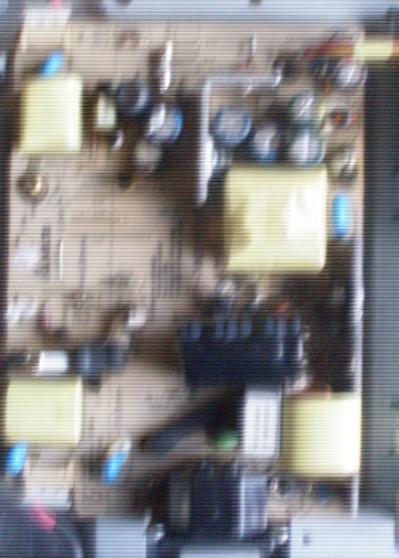

Keresem a LG1510S LCD monitor tápegység kapcsolási rajzát.
Tápegység ADP-30EP REV:B már négy napja keresem eredménytelenül.
inverter C104 180nf 100V eléget 2sd1616 tranzisztorok jók. inverter lefogja a tápot.
Csatoltam egy képet a nagyon rossz minőség samsung S860 ezzel kapcsolatban is várom válaszotokat. Videó tökéletes minden foto csíkos és nagyon fényes.
Üdv: Feco

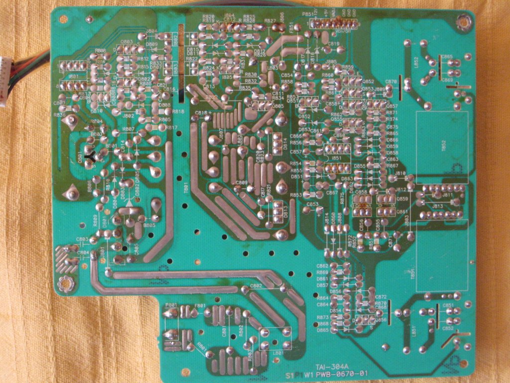

(#) bbalazs_ válasza tibi74 hozzászólására (») Aug 2, 2012 /
Tibi, ne haragudj, de ha nem ismered fel a kisfesz reszt, elkulonitve a nagyfesz resztol, akkor jobb, ha nem nyulkalsz bele.
Egyebkent valoszinuleg a masik oldalan (NYAK oldal) lesz a ket SMD fet es a kontroller is.
