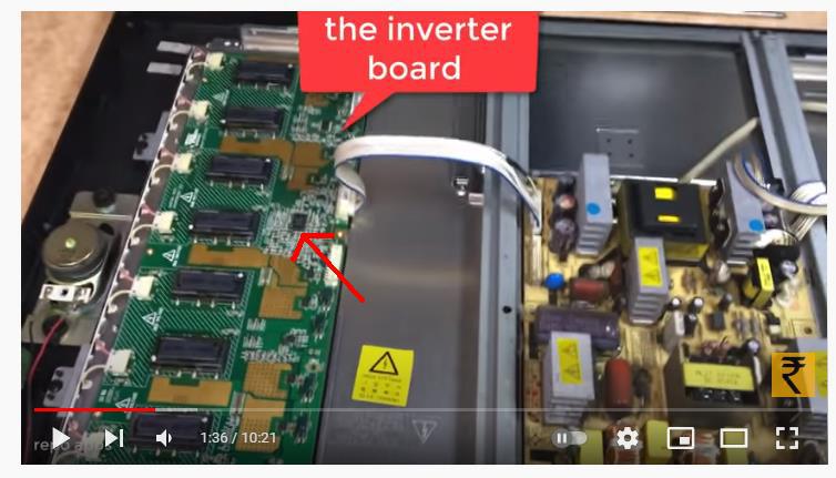

Szia. Elég csak a vezérlő IC protection lábáról levenni a kondit, és ratenni pl egy ledet. Milyen IC van benne? Lehet öreg cső, hibás trafó, vagy egyéb, ami miatt letilt az IC.
(#) vladcepes válasza jdani hozzászólására (») Jan 7, 2022 /
Szia. Holnap -holnap után fogom szétszedni. Esetleg a video amit linkeltem? Mert ugyan azt a hibát követi el a tv.
(#) jdani válasza vladcepes hozzászólására (») Jan 7, 2022 /
Én is kB pont ilyen Samsungot csináltam, ugyanúgy trafó hiba volt. Én nem cseréltem trafót, nem volt mire, kiiktattam a védelmet.

(#) vladcepes válasza jdani hozzászólására (») Jan 8, 2022 /
Szét szedtem, le mértem ezeket amiket a pasi is mért (inverter) ? Nekem fentről a harmadik van meghalva. Tehát ha nincs mire kicserélni, akkor mit kell tennem? "kiiktattam a védelmet" azt hol?-hogy? Köszi!
(#) antiktelefon válasza vladcepes hozzászólására (») Jan 8, 2022 /
A trafón van egy sorozatszám, az alapján tudsz Kínából venni. Vagy keresel bármilyen bontott trafót, aminek a tekercsei azonos kiosztásúak és a szekunder ellenállása közel megegyezik egy jó trafóéval és bedrótozod, esélyes menni fog.

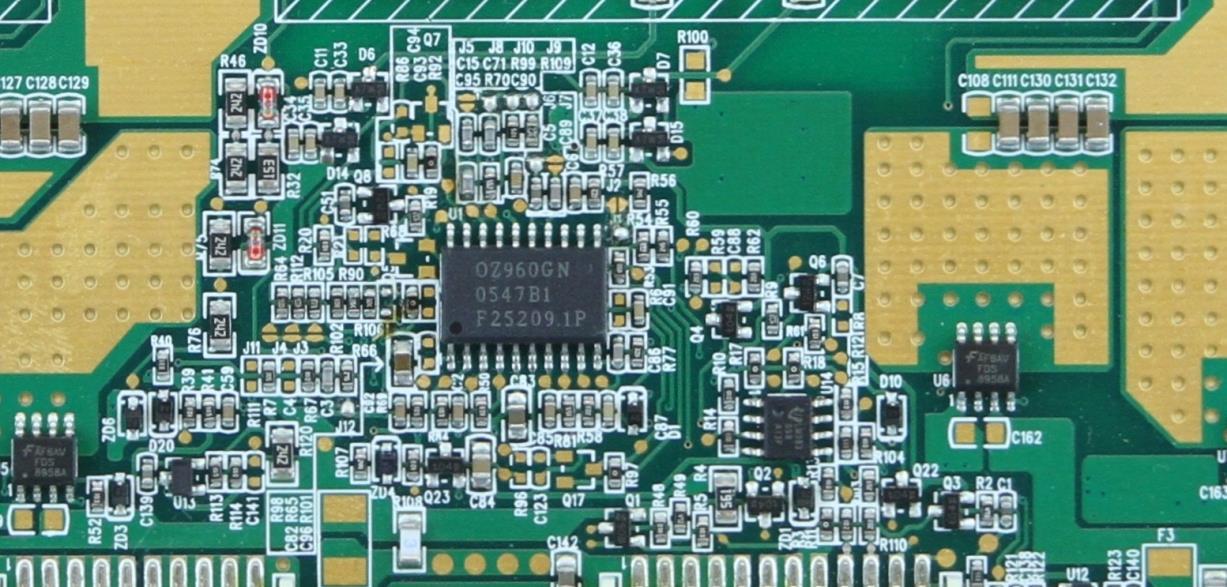

(#) jdani válasza vladcepes hozzászólására (») Jan 9, 2022 /
Csináj egy közeli fotót, ahol látszanak a körülötte lévő alkatrészek, és az IC száma. Vagy milyen típusu inverterlap van benne?
Olyan mint a második képen?
Ha igen, a jelszó a protection pin.
Kövesd vissza az IC 4es lábát, mint a google első képe szerint. Valószínuleg egy kondenzátorra fog menni. Azt kihajintod, helyete teszel egy kis ledet, meg egy ellenállást.

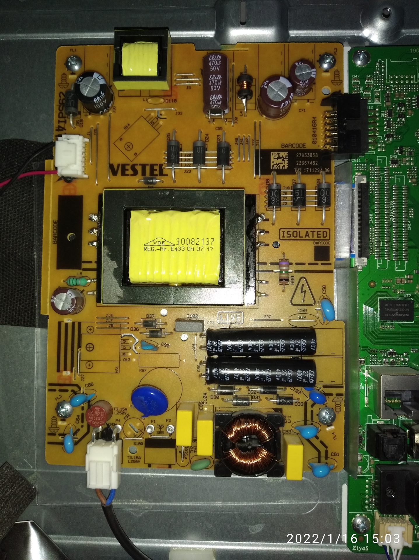

(#) djuice hozzászólása Jan 16, 2022 /
Navon / Vestel tv hibám volna, ue. mint amit itt írnak.
Hang van, de a képernyő sötét. Háttérvil. egyet villan csak a szélén bekapcsoláskor, de aztán black screen végig (az lcd működik, közelről látom). Tegnap még hibátlanul ment egész nap, ma már nem volt háttéevil. bekapcsoláskor.
A fórum alapján nem tudom eldönteni nálam mi lehet a gond. A táppanel bal oldalán levő piros-fekete vezetékek mennek a led panelhez, de a csati villáin 0V-ot mértem. Ha letettem testre a negatív mérőpontot, akkor 4,8V a fesz.
Tudnátok vmi tanácsot adni?

(#) deebo válasza djuice hozzászólására (») Jan 16, 2022 /
Nagy valószínűséggel LED problémája van. Azért mérsz 0V-ota kimeneten, mert áramgenerátoros a ledek meghajtása és leáll, ha túl magas a feszültség, ezért villan csak egyet.

(#) jdani válasza djuice hozzászólására (») Jan 17, 2022 /
Muszáj vagy lebontani a kijelzot, fóliákat, hogy meglasd milyen típusú szalag van benne. Lehet mondani, ahány tv, annyi féle led szalag. Én mindig szétszedem, tutira megyek, hogy lassan milyen típus van benne, és aztán rendelek.

A tv típusa Navon N32TX470FHDOSW
32"
2 szervizt kérdeztünk, egyik 15 ezerért a ledeket cseréli a szalagon (gondolom azt ami rossz, és 1 hónap múlva nincs kizárva, hogy a másik is kimegy), másütt meg 30 ezer a komplett led háttér csere munkadíjjal, +6 hó gari.
Ezzel csak annyi baj van, hogy 55 ezer volt a tv majd 4 éve és nem biztató, hogy 15-30-at megint ráköltve, kibír-e +3 évet még?
Egyhaverom azt mondja, el kellene adni inkább és venni egy normális garanciás Samsung vagy LG készüléket, na de az nem is méghogy 30 ezer, hanem plusz 60-80 és lehet hogy elmegy 5-6 évig, de konkrétan nem tudom jobbak-e annyival olyan áron, mint ez a török Navon / Vestel konstrukció?
Állítólag ezt vmi bevált Hitachi licenc alapján csinálják. Na de ha bevált, miért csak 3-4 évet bír ki?
