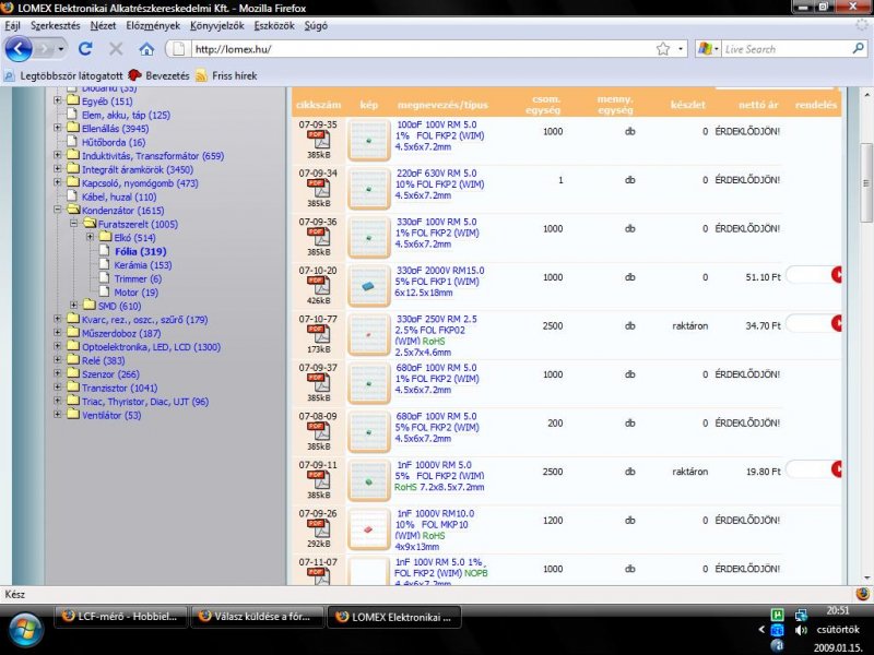

Csak a kondinak kell 1%-osnak lennie a megadott pontossághoz. (A Conrad-nál mintha láttam volna 1%-os kondit)
A kondenzátornak jobb minőségű fóliának kell lenni.

(#) Shoo válasza qvasz2 hozzászólására (») Jan 15, 2009 /
Hát itt van egy csomó...nemtom milyen érték kell. A kerámiától jobb minőségű a fólia, az meg csak nem árt a kapcsolásnak.
(#) qvasz2 válasza Shoo hozzászólására (») Jan 15, 2009 /
-1: 10nF-os kell bele, abból egyáltalán nincs a listában 1%-os.
-2: ha megnézed minden 1%-os azt írja: ÉRDEKLŐDJÖN,
vagyis NINCS raktáron(csak elvileg tartják)
Ezért hívtam fel őket, ahol ezt telefonon is megerősítették.
Akkor elnézést kérek.
Én tegnap előtt voltam ott és mindenből fóliát kértem és a kritikushoz oda volt téve zárójelben az 1% és nem szólt érte az emberke.
Még egyszer bocsi!

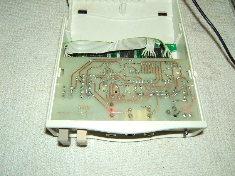

Megépítettem az EPE féle LCF mérőt. Akiknek ilyen van, azokhoz intézem kérdésem!
C állásban kapcsolom be, de azt írja ki, hogy TIME OUT (Doncso féle fordításban Időtúllépés - az a program van beleírva most). Ha átkapcsolom L mérésbe, kapcsokat rövidre zárom, 2.7mH-t ír ki (33545Hz), kérdem én: Egy 10uH induktivitás van betéve (nem tekercses, hanem ellenállás formájú), 10uH-t kéne kiírnia nullázás előtt, nem? Na ezután visszakapcsolva C mérésbe, kiírja az ~1200pF-ot (az jónak tűnik, nullázom). A másik probléma, ha bizonytalanul érintem a kapcsokra a kondit, van hogy lefagy a program. JDM-mel égettem, nem mindíg sikerült feltölteni. Ti is 16f628A-t használtok.
A panelt átterveztem, hogy beférjen a dobozába. Oszcillátorba jók a fóliakondik?

Amit csináltál az nagyon kafa, ez egy modem háza, ha jól nézem
Az oszci-ba jó a fólia kondi, a kerámiánál minden jobb.
