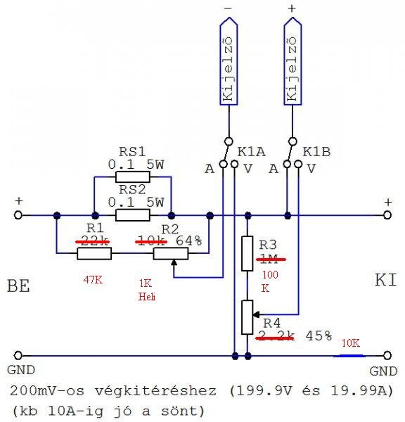

(#) Piszkos hozzászólása Jún 7, 2011 /
Nekem is hasonlóra lenne szükségem, de nem autóba, hanem egy tápba, hogy hozzávetőlegesen mutassa a felvett áramot, elég olcsó és kicsi indikátorműszert lehetne építeni.
Van valakinek ötlete, hogy lehetne ezt a kapcsolást úgy átalakítani, hogy egyenáramot fogadjon?
(#) kadarist válasza Piszkos hozzászólására (») Jún 7, 2011 /
A BC549C-től kezdődően építsd meg és akkor egyenfeszültségre is reagálnak majd a LED-ek. Egy soros bázisellenállásra viszont mindenképpen szükséged lesz, de jobb lenne a potméteres feszültségosztó.

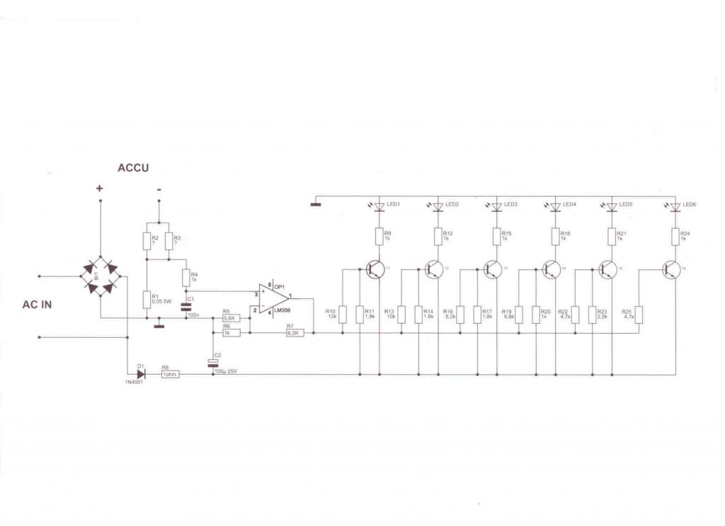

(#) metabo123 hozzászólása Márc 14, 2012 /
Én is egy olyan problémára szerettem volna megoldást találni, mint a topik indítója "john94", hogy hogyan lehetne egy egyszerű ledes ampermérőt (vagy inkább nevezzük indikátornak) összeállítani, ami hozzávetőleges pontossággal képes jelezni egy akkumlátortöltő által leadott áram nagyságát.
Ebben a topikban nem igazán találtam megoldást az elképzelésemre, de időközben hoztak hozzám egy 12/6V 6A-es töltöt javításra, amiben van egy 6 LED-ből álló (amperenként 1 LED).
Ideális, gondoltam, és azonnal lemásoltam a kapcsolási rajzát, amit most mellékelek is hátha valakinek még szüksége lehet rá.
Működésében mennyire "pontos" még nem volt módom kipróbálni, mivel a trafót kellene még elöbb életre kelteni benne.
Figyelem!
Van a rajzon három ellenállás aminek az értékében nem vagyok teljesen biztos. Az R1 ellenállás porcellán és az áll rajta: 5WR05J ezt 0,05ohmnak vélem, de ez még egyszerűbb eset, mint az R2-R3. ezeken semilyen értékmegjelölés nem szerepel, rámérve digitálís müszivel 0 ohm környékét mutat. Ugyanakkor azt hiszem egy kis számolással, vagy kísérletezéssel erre is rá lehet jönni.
(Ha valaki ebben esetleg tud segíteni azt köszönettel venném)
Remélem nem követtem el hibát a rajz készítésekor, de ha mégis talál benne valamit, ami nem egyértelmű akkor mihamarabb jelezze, amíg nálam a töltő (kb 2-3 hét).
Üdv:Metabo123
(#) pucuka válasza metabo123 hozzászólására (») Márc 14, 2012 /
Áramot (nem ampert) úgy mérünk, hogy egy (az árakör szempontjából elhanyagolható) ellenálláson feszültséget (nem voltot) mérünk. Ez az a 0,05 ohm ellanállás, amit műszereknél sönt ellenállásnak nevezünk.
Akkumlátorokat áramgenerátorral kellene tölteni, ezért van a két párhuzamosan kapcsolt nem túl nagy értékű ellenállás, hogy a töltő belső ellenállását némileg növelje, ezzel olyan "áramgenerátorossá" tegye a töltőt, ahogy a LED -eknél is szokásos. Ide szokás megfelelő izzót tenni, ami egyből a töltőáramot is jelzi.
A "pontosságát" a bázisosztók megfelelő állításával tudod beállítani.

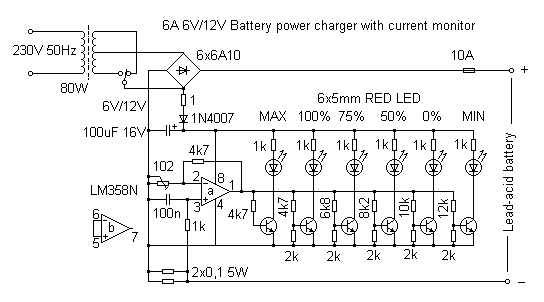

(#) Inhouse válasza metabo123 hozzászólására (») Márc 14, 2012 /
Kicsit félrement a visszarajzolásod.
Ezt én is visszarajzoltam nem olyan nagyon rég, de nekem más jött ki...
Inhouse
(#) metabo123 válasza Inhouse hozzászólására (») Márc 19, 2012 /
Valóban nem sikerült igazán a visszarajzolásom :hide: sőtt mondjuk, hogy működésképtelen, ezért kérem a Moderátor Urakat hogy az általam közölt (#1188528 hsz) rajzot távolítsák el, nehogy valakit megvezessen.
A kapcsolást lekövetve a rajzod alapján az enyém apróbb eltérésekkel megegyezik a Tiéddel. A bázisosztók és a visszacsatoló ágban lévő ellenállás értékei másak. Ez nem gond. Az enyémben nincs trimmer csak két párhuzamos ellenállás (5,6K és 1K), melyek eredője 848 ohm. A rajzodon a trimmer felé 102 van írva. Ugye jól gondolom, hogy nem 102ohm hanem 1K akar lenni?
Továbbá van még az enyémben két párhuzamos ellenállása 0,05 Ohm után, vele sorba kötve, amin nincs semmi jelölés, ami az értékére utalna.
Köszönet a rajzért és a helyesbítésért!
(#) Inhouse válasza metabo123 hozzászólására (») Márc 20, 2012 /
Igen, a 102, az 1k lenne, ez a "kondi típusú" jelölése volt.
Biztos, hogy ott még van 2 ellenállás? Értelmetlen lenne...hogy néznek ki?
Itt a 0,05ohmot rakták ki 2db 0,1ohmos ellenállásból. De láttam már olyan spórolós változatot, ahol 1db 0,05ohm-os 5W-osból volt megoldva, el is volt már égve...
Inhouse
(#) metabo123 válasza Inhouse hozzászólására (») Márc 20, 2012 /
Igen, ott van két párhuzamos ellenállás, ahol a rajzodon bejelöltem (a panelra szitázva R26, R27 jelöléssel) nincs csak egy fekete csík rajta, ha rámérek gyakorlatilag 0 ohm, Nyílván pontosabb műszerrel meg lehetne határozni az értékét, de a kijelző működése szempontjából lényegtelen alkatrészről van szó, valszeg csak valami áramkorlát, így ha utánépítem ki fogom hagyni.
Nekem a spórolós változat akadt a kezembe, ebbe csak 1 db 0,05 ohm 5W van, de nem szenes (csak a trafó).
Üdv: metabo123
„Nekem a spórolós változat akadt a kezembe, ebbe csak 1 db 0,05 ? 5W van, de nem szenes”
Nem fog szenesedni, csak meghasasodik...
