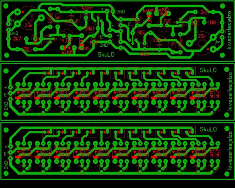

(#) skul0 hozzászólása Jún 3, 2010 /
A mellékelt képen lévő tranzisztoros kivezérlésjelzőt szeretném megépíteni. Szükséges kiegészíteni egy feszültség stabilizátorral, vagy az annyira nem fontos?
A nyák tervet is csatolom, hátha talál benne valaki valami hibát.
(#) uramesi89 válasza skul0 hozzászólására (») Jún 3, 2010 /
Hali ez egy jo kapcsolás.Ezt én is megépitettem egyszer vagyis kétszer is és müködött elsöre.Az ilyen dolgoknak jo ha stabil tápot kap.ráteszel olyan 13V vagy 14V egyent és még beiktatsz egy 7812-t is.és már megy is szépen.

(#) skul0 válasza uramesi89 hozzászólására (») Jún 4, 2010 /
Én is azon a véleményen vagyok, hogy jó, láttam működés közbeni videót. De akkor mi az oka annak, hogy az emberek nagy többsége mégis az ic-s kivezérlésjelző kapcsolásokat választja? Olcsóbbnak nem mondható, kevesebb leddel lehet csak megvalósítani őket. Egyedül ami mellettük szól az az, hogy van olyan, amelyiken lehet állítani, hogy egy led ugráljon, vagy az egész sáv.
(#) uramesi89 válasza skul0 hozzászólására (») Jún 4, 2010 /
