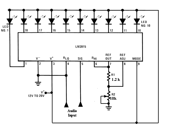

(#) Leadtek hozzászólása Máj 15, 2010 /

(#) Leadtek válasza (Felhasználó 13571) hozzászólására (») Máj 15, 2010 /
Ellenőriztem műszerrel minden vezetősáv tökéletes.
2 perc után nemlehet hozzányúlni olyan forró a IC ha az összes led világít. A poti jó 0-tól 10K-ig megy ellenőriztem. Ja és 12 voltról megy úgyhogy szerintem nem baj hogy meleg de ti biztos jobban tudjátok.
ANNYI?? Az első pillanattól kezdve mikor rákötöttem az 12 voltot ez volt. Hibás volt gyárilag vagy ilyen hirtelen ment tönkre
Remélem lesz megoldás mert ha nem akkor 500 Ft megy a kukába.
(#) belganarancs válasza Leadtek hozzászólására (») Máj 15, 2010 /
Egy tipp:ha van "sípolós" multid,akkor vizsgáld végig vele a vezetősávokat,hogy nincs-e véletlenül szakadás.Nekem úgy tűnik a képről,hogy megmarta a maratód a vezetősávokat, lehet olyan hely,ami még a szemednek úgy tűnik,mintha szakadás mentes lenne,de a valóságban miniatűr krátermező.Én már találkoztam ilyen esettel..
(#) Leadtek válasza belganarancs hozzászólására (») Máj 15, 2010 /
Ellenőriztem körülbelül ötször műszerrel és minden vezetősáv hibátlan.
(#) proli007 válasza Leadtek hozzászólására (») Máj 16, 2010 /
- Ennek a kapcsolás bemenetének, nem szabadna "lógni". Tehát a két bemenet két pontja közé tegyél, egy maximum 10kohm-os ellenállást. Akkor vezérlés nélkül, minden Led-nek sötétnek illene lenni.
- Ez után próbáld ki, (R2 trimmer középállása mellett) hogy a +12V és GND pontot egy poti két szélső lábára kötve, majd a poti középső lábat a bemenetre kötve, lehet-e a Led-sort szépen fel-le működtetni.
- Ha ez működik, jöhet az erősítőre kapcsolás. Viszont, nem csak a bemenetet (SIG) kell az erősítőre kötni, hanem a GND pontot (4.láb) is közösíteni kell az erősítő GND pontjával. Ha az erősítővel történő összekötésnél minden Led világít, lehet hogy az erősítőd hídkapcsolású vagy egyenfeszültség van az erősítő kimeneti pontján.
üdv! proli007
