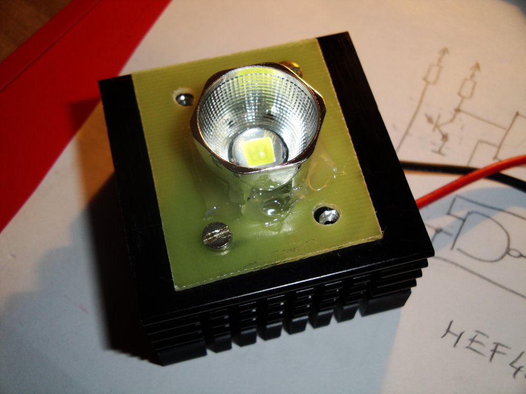

Heló, és a 10W-os ledemet a következőképpen szereltem fel:
(#) Bell válasza Kicsa hozzászólására (») Márc 18, 2010 /
Jónak tűnik.
A LED és a hűtőfelület közötti anyag, a keresztmetszet és a hossz kritikus. A nyák nagyon vékony, kicsi a keresztmetszet, de lehetne javítani rézhuzallal.
Egy szubjektív tapasztalat MX6 diódáknál:
A közepét 1mm es rézhuzalra forrasztottam, ami kétoldalt 1-1 cm távolságra érte el a hűtőfelületet. 1 Wattnál 50 fokkal melegebbre becsültem a réteghőmérsékletet, mint a bordát.
Ennél lényegesen jobb kell.
(#) Bell válasza cimopata hozzászólására (») Márc 18, 2010 /
Szép!
50x50x30-ra tippelem a bordát. Van hozzá egyéb hűtés?

(#) cimopata válasza Bell hozzászólására (») Márc 18, 2010 /
Heló
Nincsen.
Ha jó a természetes hőáramlás akkor elég, de pl úgy lefektetve mint a képen úgy nem lenne elegendő.
Kintre ilyen esti hűvösebb időkben meg bőven elegendő.

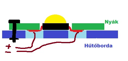

(#) Kicsa válasza Kicsa hozzászólására (») Márc 18, 2010 /
Így gondoltam az ötletem,a körök helyére csavarok mennének amik belógnak az izzó foglalatba.
A legnagyobb kör 60 mm átmérőjű.
Szerintetek?
Egyformán kellene hűteni mindkét oldalt. Ezzel az elrendezéssel ez nem tűnik optimálisnak.
Szerintem hozz össze 1-2 LED-ből egy kisérleti példányt, sok tapasztalatot lehet szerezni.
Így irányítva jobb, mint egy 150-es izzó. Dealextrémtől vetted, vagy itthon? Eddig nem sikerült olcsó forrást találni.
E-bay, MolnarG-vel közösen.
De mint írtam a fényképen világosabb minden.
Valóságban kicsit sötétebb.
