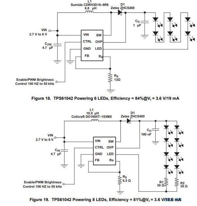

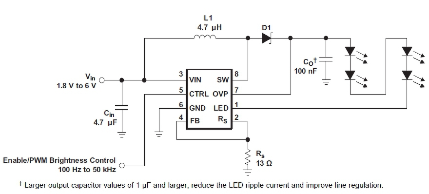

Tudnátok segíteni ennek a led meghajtó ic-nek az értelmezésében ? Egy áramköben ez vezérli a ledek áramat. Megprobáltam megvátoztatni ledek fényerejét, de nem sikerült, pedig látszolag nagyon egyszerű, egyetlen ellenállást Rs kell változtatni hozzá. Hiába csökkentettem, nem változott semmi. Mit nem értek ?

Nem az ellenállást kell csökkenteni , a ctrl bemeneten PVM módban vezérelhető a vezérlőjel kitöltési tényezőjének változtatásával .
(#) duke válasza kaqkk hozzászólására (») Máj 30, 2018 /
Persze látom a PWM vezérlést, de nem úgy van, hogy az Rs -el beállítom a lehetséges maximum áramot, a PWM meg, a kitöltési aránnyal szabályozza nulla és maximum között ? Én igy értelmezem a müködést. Tehát mégha a kitöltés nem is változik, az alap áram növekedése miatt a fénynek erösödni kéne szerintem.
(#) kaqkk válasza duke hozzászólására (») Máj 30, 2018 /
Szerintem a 13 ohm nál kisebbet nem szabad tenni mert megölöd az ic-t, max nagyobbat akkor talán csökken a vezéreletlen fényerő.

(#) uniman válasza duke hozzászólására (») Máj 30, 2018 /
De, úgy van! Az adatlapban is szerepel: Ha a 13 ohm-t 6,5-re csökkented, máris lecsökken a LED-ek árama 19 mA-ről 18.6-ra ... (A LED-ek darabszám változását nem számítva.)

(#) duke válasza uniman hozzászólására (») Máj 30, 2018 /
A beidézett ábra alapján gyanus, hogy azért nem sikerült emelnem az áramot, mert az adott paraméterek mellett már most is határon müködik az ic. 2.5 volt a bemenő, 8 ledet hajt meg, 15 ohm az ellenállas, valoszínű ezen a tápfeszültségen nem tud többet az ic, ezért hiába csökkentettem 12 ohm-ra meg 10 ohm-ra az Rs-t. Valoszínű a bemenő feszültséget kéne növelni, ami kicsit kétséges, miután az áramkör többi része is erről megy, de majd ovatosan probálkozok.

(#) duke válasza StMiklos hozzászólására (») Máj 31, 2018 /
Az se lett volna rossz ötlet, de nem az a gond. Közben egyértelműen kiderült, hogy a feszültség volt kevés. Sikerült pár tized volttal megemelni a feszülséget, és már ez is észrevehető fényerőség változást okozott, anélkül hogy az Rs ellenálás gyári értékén változtattam volna. Szoval gyárilag annyira határon, illetve fölötte megy, hogy az ellenállás csökkentése, még minimálisan sem tudja növelni az áramot.
Köszi mindenki segítségét, mert az hogy megerősítettétek, hogy jól értettem az ic müködését, segített kitalálni miért nem müködött.
