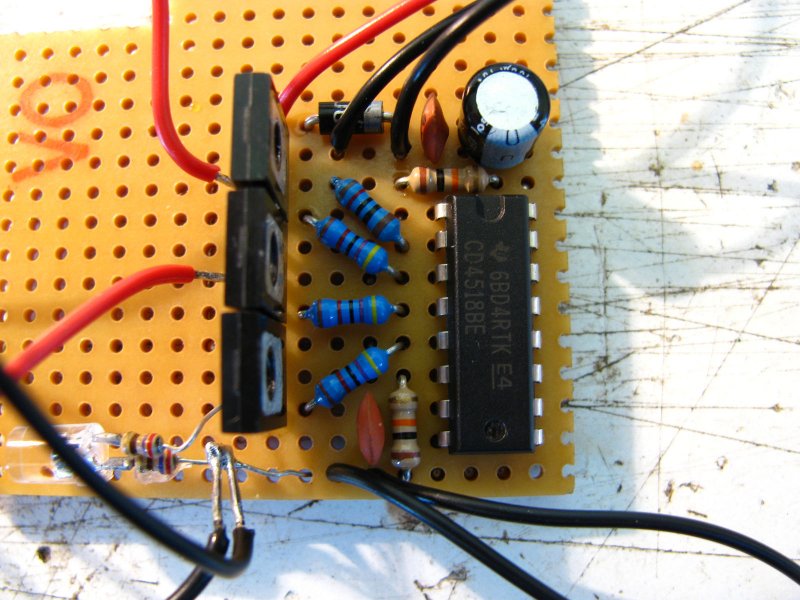

Összeraktam az áramkört, és hiába nyomogatom a gombot, minden kimenet aktív, világítanak a ledek. Mekkora feszültségnek kell lenni a 3-4-5-ös lábakon?
Ott mértem feszültséget 0,035V, de nyomogatásra nem változik.

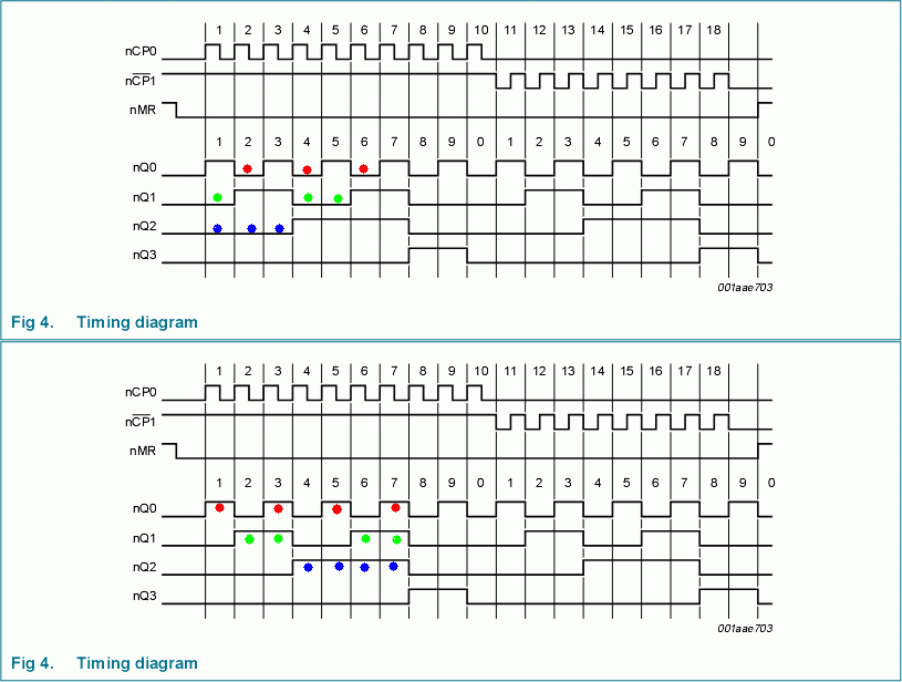

Azokat a színeket csak leírtam, amiket Q-val jelöltem azok az állapotok. Mivel alacsony szintre kapcsol a tranyó, emiatt, ha megnézed az IC adatlapját, hogy milyen a kimenetet kapcsol, akkor ott látszik, hogy ha magas szinten kapcsolna a tranyó, akkor minden OK lenne, alacsony szinten kapcsolásnál, sajnos ennyit tud, kimarad a mind világít és az hogy csak az egyik szín világít (Q0).
Ha akarod majd belinkelem a képet a folyamatról, amit a leírás ír, de a szerint jól működik, csak nekem pont a magas szintű kapcsolás kellene.

Elküldök egy képet, amin a kapcsolásokat színeztem be. A felső a PNP tranyó, az alsó az NPN.
A felsőnél kimarad a mind világít rész. Sőt nálam a 6-os is kimarad aminél a pirosnak kellene világítani, de nem tudom miért, de viszont a 7-es van, mert van olyan állapot amikor egyik sem világít.

Küldök mindenkinek pár képet, hogy milyen és mekkora lett a kapcsolás, nagyon tetszik jelenlegi állapotában, így pont elfér az órában, ahol pici a hely.
(#) Hobbielektronika2k10 válasza (Felhasználó 15355) hozzászólására (») Aug 25, 2010 /
Alulról van összeforrasztva a 6-7-ees lába, a kapcsoláson azután nincs sehova kötve. Úgy egyszerűbb volt, nem kellett átkötést csinálni felül a panelon.
