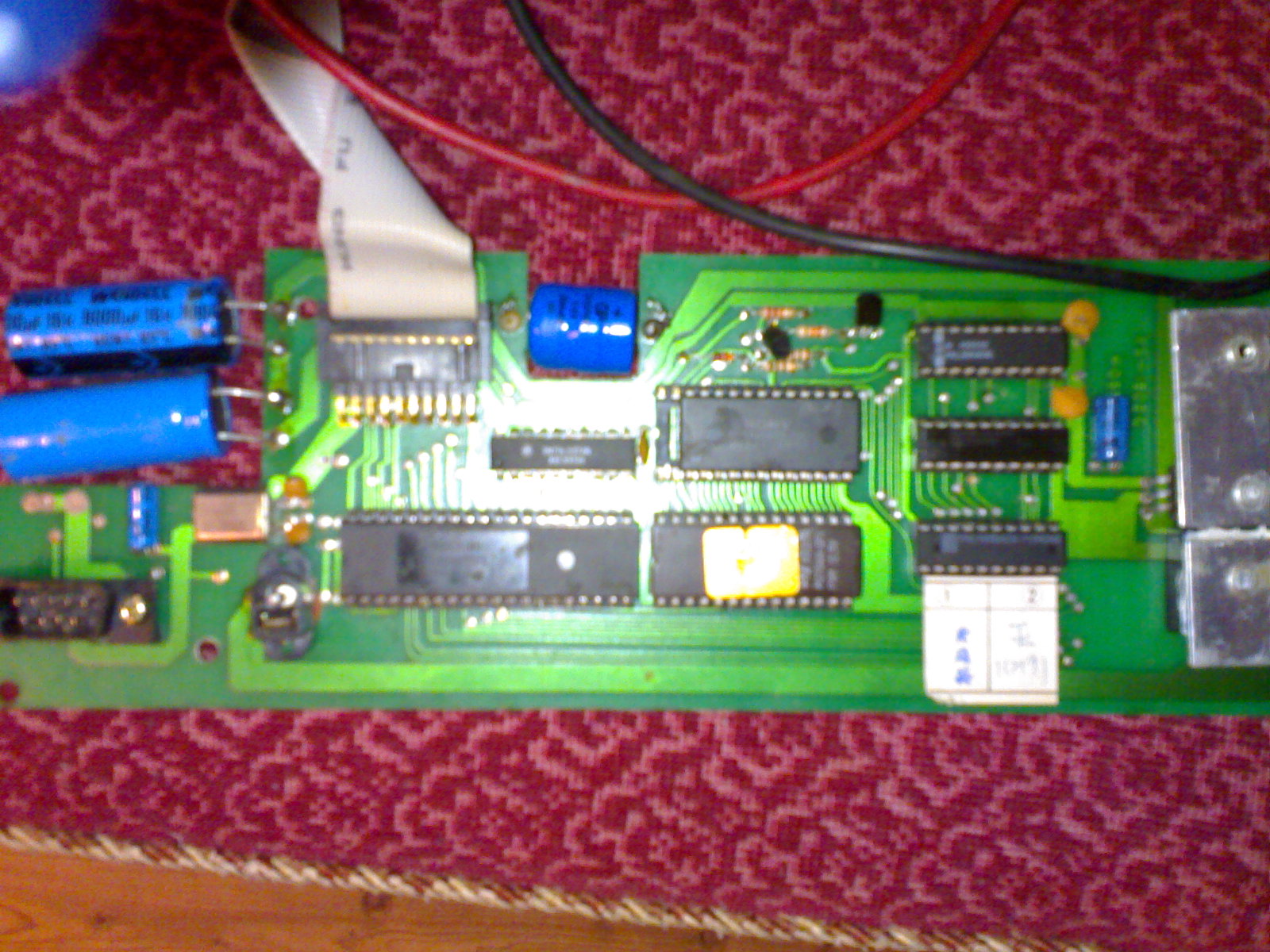

Ennél van egy piros-zöld oszlop felváltva (45 piros mellett 45 zöld) és amikor tekeri a jeleket, narancssárgát is meg tud jeleniteni.
De ez valószínű, a szemünk becsapása, nem?
Valószínű, a 2k-s ramban (6116) tartja a beírt szöveget akkus védelemmel.

(#) morfondi hozzászólása Feb 18, 2007 /
Most tudtam az igért képeket pótolni.
Íme:

Pár hozzászólással fentebb elmélkedtünk, hogy a meglévő hardvert hogyan lehetne meghajtani. A cucc elég kókány, de nekem gyári hasonló van, aminek a vezérlője ismeretlen, nincs leírás róla, nem tudjuk progizni.
Ezért gondoltunk rá, hogy át kellene építeni és találtuk ki a működését.
A 90*7 ledet meg nem akarom kidobni, a táblát kellene beizzitani. Még akár új vezérléssel is.
A weblapon hat színt emleget, ezr nem értem egészen: zöld, piros, narancs, fekete,...?? milyen lehet még?
Feljebb láthatod a cuccot órakijelzés közepette. Sajnálnám kidobni, de ha valaki valamit adna érte, benne vagyok.

A meglévő készülékedben, gondolom, úgy van, hogy van egy panel, (vagy több egyforma) ami tartja a ledeket, és egy másikon egy vezérlő ?
Vagy a led paneljein vannak a meghajtók is ?
Mert ha új vezérlőben gondolkodunk, és a gyáriban a meghajtás a ledekkel egyben van, akkor érdemes elgondolkodni, hogy megéri-e a 90*7 ledet kiforrasztgatni és egy új panelbe átrakni.
(#) morfondi válasza ciw hozzászólására (») Feb 22, 2007 /
Az egyik panelon a ledek+meghajtás, csati, a másikon a 8031-es kisgép +csati fel a másik panelra.
Felljebb vannak képek róluk.
Csak a szalagkábel előtti részt (8031) kéne lecserélni.

(#) BabelFish válasza morfondi hozzászólására (») Feb 26, 2007 /
Szia,
ha komolyan gondolod, hogy a kijelzőpanelt megtartva új vezérlést akarsz csinálni, segíthetek.
Először pontosan tisztázni kell a kijelző szervezését. Oszlopok: egyetlen lánc van a 4094-ekből felépítve, vagyis a lánc első 4094 adatbemenetére (2-es láb) egy bemenő jel a szalagkábelről, a shifter kimenet (9 v. 10-es láb) a következő IC bemenetére, minden IC közös clk (3-as láb) és közös strobe (1-es láb), tehát ez összesen 3 bemenő jel. Vagy több logikai lánc, külön adat, clk, str jelekkel? Ezt ki kell mérned.
Kell továbbá tudnod a shifter kimenetek-led oszlopok összerendelési sorrendjét is.
Sorok: a nagyáramú kapcsolókat valószínűleg dekóder hajtja meg, itt is fel kell venni a teljes kapcsolást, milyen bemenő jeleket igényel.
Van-e watch-dog arra az esetre, ha leáll a mux?
Ha mindez tisztázódik, ismered a szükséges vezérlő jeleket, lehet vezérlő panelt tervezni, procit választani, memóriát, interface-t, programot írni.
