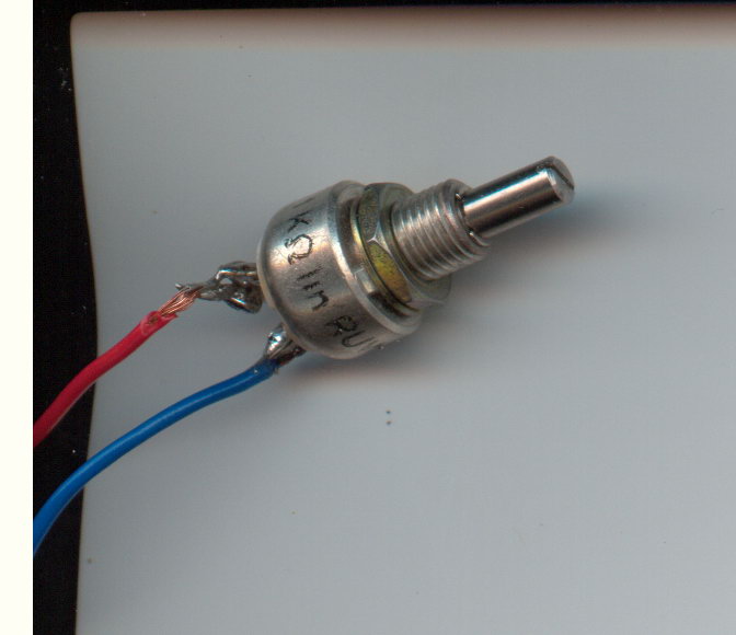

(#) balada hozzászólása Jún 11, 2007 /
A kérdésem a követkerő lenne egy régi hobbi elektronika számából való fényújságot szereztem, de nincs befejezve, nem tudom a táp bekötését meg az egyik poti helyét, ha valaki el tudna küldeni ehhez való kapcsolási rajzot az nagyon jó lenne. Ha jól tudom ebbe a modulba egy eprom van és érdekelne, hogy lehetne megváltoztatni azt, hogy mit írjon ki. Képeket mellékeltem.
(#) ciw hozzászólása Jún 11, 2007 /
Üdv !
Ha a potiról tudnál egy közelit is (a lábairól) akkor meg tudnám mondani, hogy szerintem hová kell kötni a vezetéket.
Egyébként ebben elég nehézkes változtatni, hogy mit írjon ki.
Az epromot ki kell törölni (uv-fénnyel), majd egy epromégetővel tudod beleírni, azt, hogy mit írjon ki.
Ehhez viszont előzetesen csinálni kell egy bináris filet, amit az epromba írsz.
Elvileg van egy oszcillátorod, aminek a kimeneti órajelsebességét állítod a potival(futás sebesség) ez hajt egy számlálót, ami megcímzi ez epromot a címlábakon keresztül.
Ekkor az eprom megnézi, hogy melyik cím érkezett a cím lábára és az ahhoz tartozó rekeszt kiolvassa és kiteszi a kimenetére az értéket bináris formában.
Röviden szerintem ennyi a működése.
(#) balada válasza ciw hozzászólására (») Jún 11, 2007 /
tessék (nem én forrasztottam rá már így adták)
(#) ciw hozzászólása Jún 25, 2007 /
Üdv !
Sajna a fotón pont a bekötés nem látszik.
Egyébként a lógó vezeték szerintem a poti 3. lábáról eshetett le.
(#) balada válasza ciw hozzászólására (») Jún 25, 2007 /
Már meg csináltam és müködik is és köszönöm hogy válaszoltál
