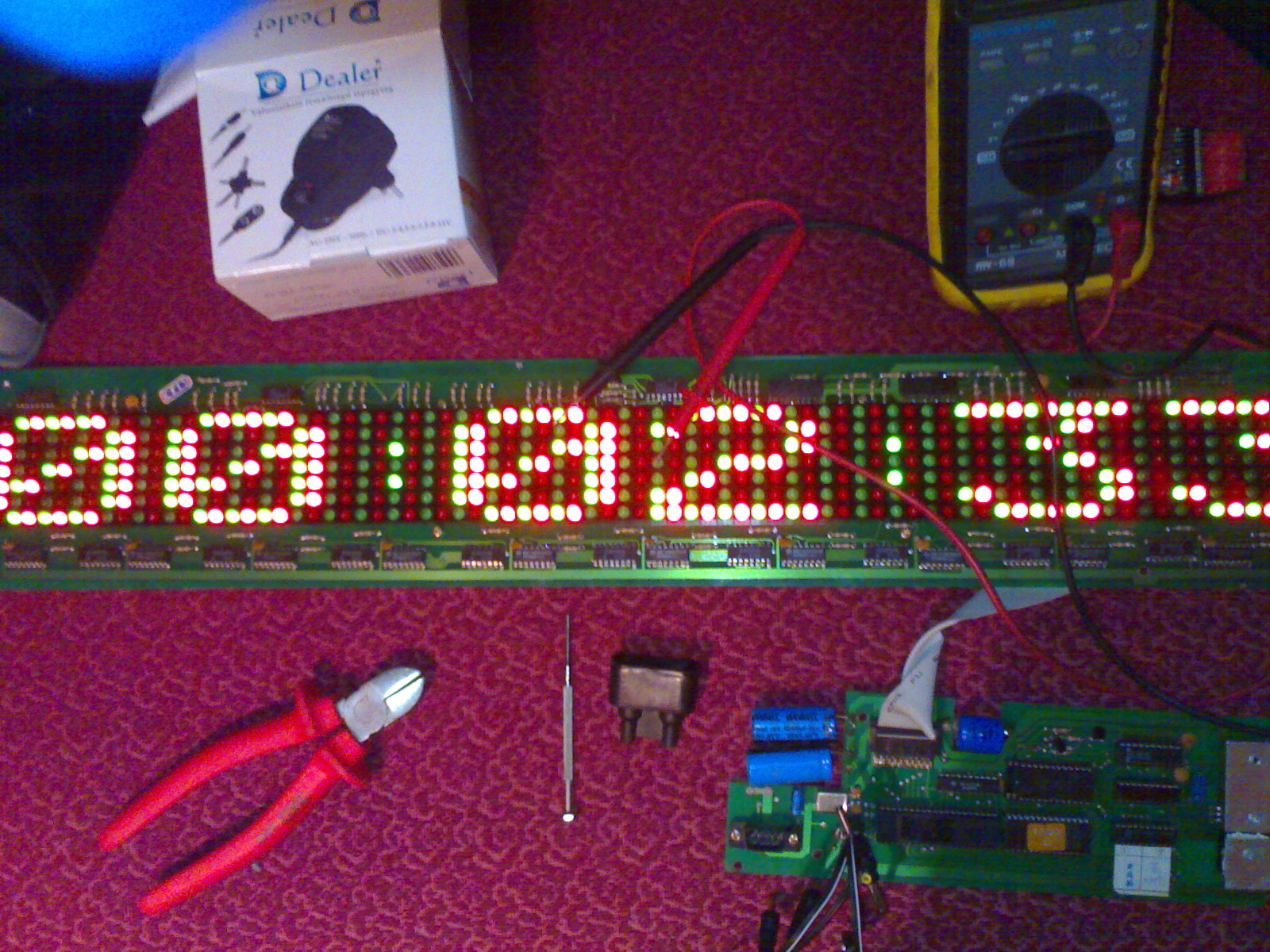

Pár hozzászólással fentebb elmélkedtünk, hogy a meglévő hardvert hogyan lehetne meghajtani. A cucc elég kókány, de nekem gyári hasonló van, aminek a vezérlője ismeretlen, nincs leírás róla, nem tudjuk progizni. Ezért gondoltunk rá, hogy át kellene építeni és találtuk ki a működését. A 90*7 ledet meg nem akarom kidobni, a táblát kellene beizzitani. Még akár új vezérléssel is. A weblapon hat színt emleget, ezr nem értem egészen: zöld, piros, narancs, fekete,...?? milyen lehet még? Feljebb láthatod a cuccot órakijelzés közepette. Sajnálnám kidobni, de ha valaki valamit adna érte, benne vagyok. Üdv.
A meglévő készülékedben, gondolom, úgy van, hogy van egy panel, (vagy több egyforma) ami tartja a ledeket, és egy másikon egy vezérlő ?
Vagy a led paneljein vannak a meghajtók is ? Mert ha új vezérlőben gondolkodunk, és a gyáriban a meghajtás a ledekkel egyben van, akkor érdemes elgondolkodni, hogy megéri-e a 90*7 ledet kiforrasztgatni és egy új panelbe átrakni.
Az egyik panelon a ledek+meghajtás, csati, a másikon a 8031-es kisgép +csati fel a másik panelra. Felljebb vannak képek róluk. Csak a szalagkábel előtti részt (8031) kéne lecserélni.
Ha a meghajtást ismernénk, vezérlést már gyerekjáték csinálni hozzá.
Ezzel a megoldással, valószínüleg színkeverést nem nagyon tudott a gyári vezérlősem, pláne a 8031, az tul lassu hozzá. Valószínüleg csak annyit tudott, hogy világít, vagy nemvilágít a led.

ha komolyan gondolod, hogy a kijelzőpanelt megtartva új vezérlést akarsz csinálni, segíthetek. Először pontosan tisztázni kell a kijelző szervezését. Oszlopok: egyetlen lánc van a 4094-ekből felépítve, vagyis a lánc első 4094 adatbemenetére (2-es láb) egy bemenő jel a szalagkábelről, a shifter kimenet (9 v. 10-es láb) a következő IC bemenetére, minden IC közös clk (3-as láb) és közös strobe (1-es láb), tehát ez összesen 3 bemenő jel. Vagy több logikai lánc, külön adat, clk, str jelekkel? Ezt ki kell mérned. Kell továbbá tudnod a shifter kimenetek-led oszlopok összerendelési sorrendjét is. Sorok: a nagyáramú kapcsolókat valószínűleg dekóder hajtja meg, itt is fel kell venni a teljes kapcsolást, milyen bemenő jeleket igényel. Van-e watch-dog arra az esetre, ha leáll a mux? Ha mindez tisztázódik, ismered a szükséges vezérlő jeleket, lehet vezérlő panelt tervezni, procit választani, memóriát, interface-t, programot írni. Üdv.
