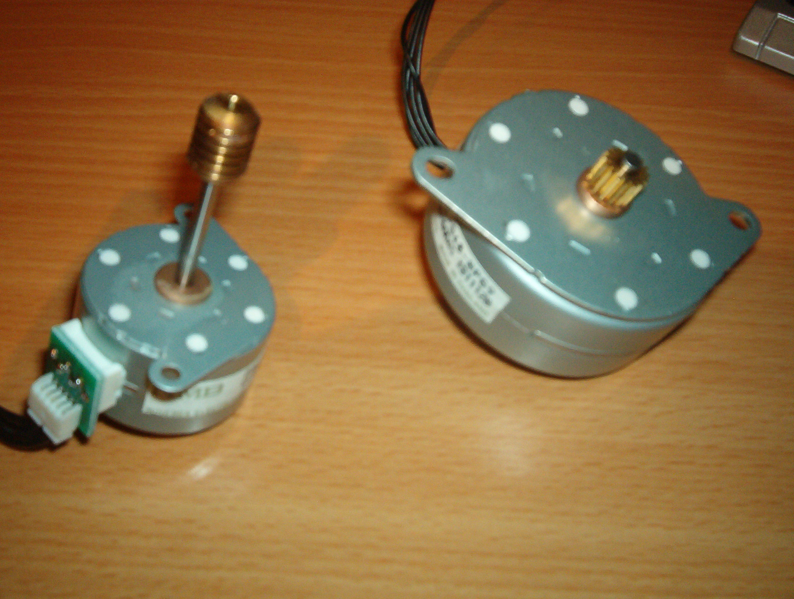

ha valakit érdekelne 1 ilyen léptető motor akkor nekem van 1 fölös én 1x úgy megörültem mikor megláttam (talán fénymásolóban nemtom) fúúú ekkora 12voltos motor erre mikor nézem a végéte hát 1 pár vezetékkel több van mint kéne szal én ezt így nem tom mire használni azt hittem 1 normál moci szal ha valakinek kell 1 feltételezhetően erősebb fajta léptető motor akkor írjon!

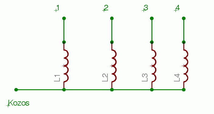

(#) Kera_Will válasza csisziboy hozzászólására (») Feb 23, 2007 /
5 kivezetésű és bipoláris ?!?!
Ez sántit 1 kicsit mert ha bipolárs a motor akor páros szálú vezetékének kéne lennie és nincs közös pontjuk, lehet hogy én tévedek ...
De az lenne jó hogy megmérnéd.
Ki "csöngetted már" a tekercseket benne ?
Mérd meg OHM mérővel ki - kivel van benne összekötve.
Ebben a topicban van jó pár olyan hozzászólás ami ezzel foglalkozik hogyan tudod meg állapítani a tekercsek bekötését .
Röviden:
Az 5 közül valamelyik szál közös lesz , ehez képest mindegyik X ohmos lesz.
De ha a többi négyed méred akkor 2X értékű ellenálást fogsz mérni minden esetben.
Lerajzolom és megérted ... :
Mert a Kozoshoz és a 1-4 pontok között 1 tekercs ellenállása van. A 1-4 pontok bármelyike közt 2 tekercs ellenállását fogod mérni.
Világos ?
Erre meg egyszerű lesz vezérlést csinálni 4 bitet kell meg felelő bitmintával kapcsolgatni . Ez is levan itt írva fentebb !!!
De előszőr is mérd ki a motorod tekercseinek a bekötését!
Ezután könyebb lesz hozzá a vezérlő választása is.

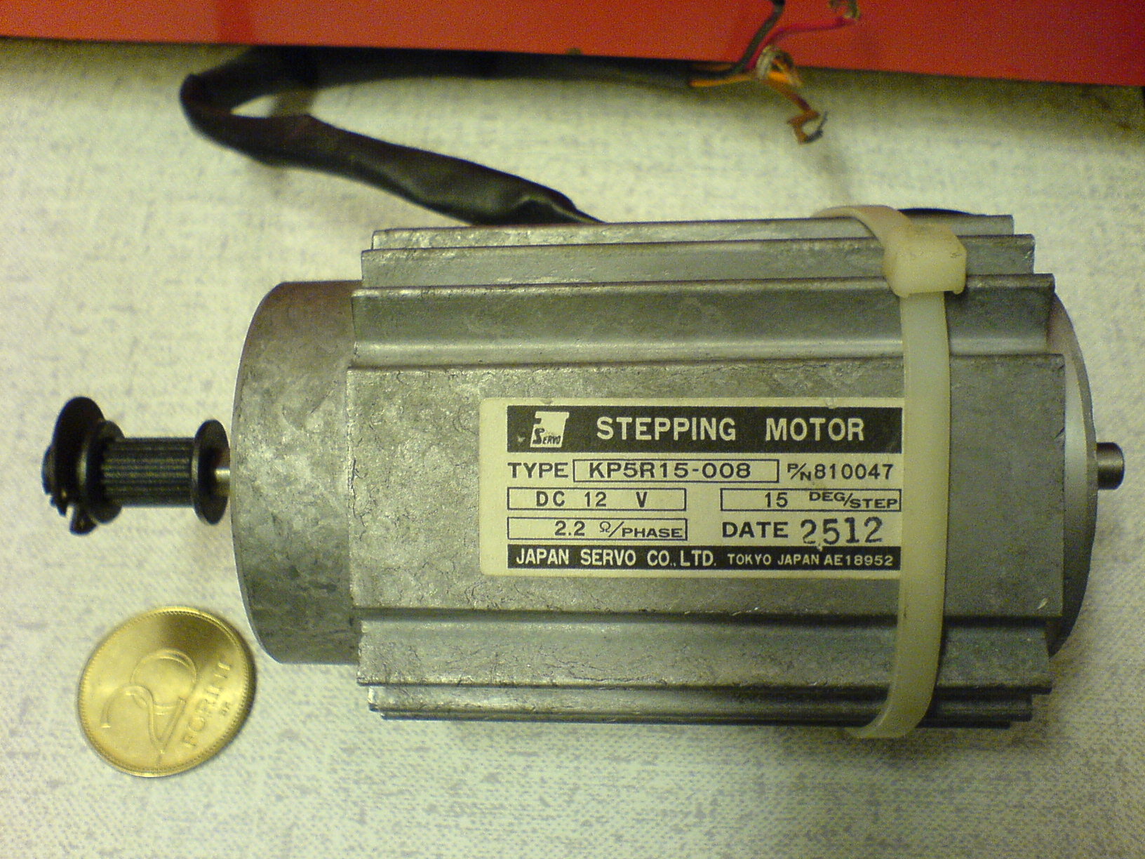

(#) csisziboy válasza Hektor13 hozzászólására (») Feb 24, 2007 /
Az öt fázisú motoromnak 5 kivezetése van.
Fekete, kék, Piros, sárga és zöld. Kimértem a tekercseket és nincsenek csillagpontba összekötve.
A motor adatlapját is felrakom.
A motor vezetékei közötti ellenállás:
fekete | Kék | Zöld | Sárga | Piros |
X 5,1 5,1 7,3 7,3
5,1 x 7,3 7,3 5,1
5,1 7,3 x 5,1 7,3
7,3 7,3 5,1 x 5,1
7,3 5,1 7,3 5,1 x
És ebből megállíptottam a sorrendet, Fekete, kék, Piros, sárga, és zöld. Elöször én is unipoláris motorra gondoltam, és annak a vezérlése sokkal egyszerűbb lett volnam, de ahogy kimértem a tekercseket úgy gondolom, hogy ez bipoláris motor.
