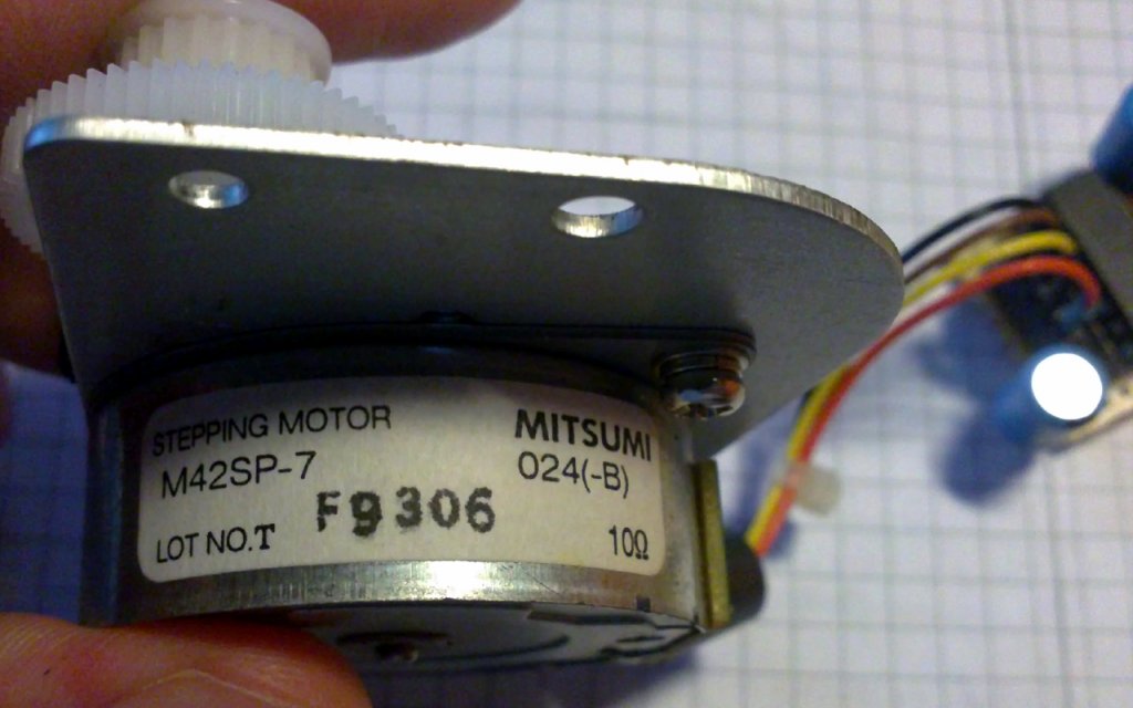

(#) mzozo95 hozzászólása Júl 1, 2012 /
Nagyon kezdő vagyok a témában, egy szkennerből kiszedett ilyen léptetőmotort szeretnék vezérelni. Bipoláris motor, 10Ohm az ellenállása. Ezt 12V al szeretném hajtani, és egy ilyen motormeghajtóra. Kell valamilyen védőellenállás, hogy csak az adatlapban írt 260mA mehessen át rajta(pl 40OHM), vagy 1az 1ben ráköthetem a meghajtóra? ( a vezérlőt avr el vezérelem)
Előre is köszönöm segítségetek!
Zoltán
(#) mzozo95 válasza mzozo95 hozzászólására (») Júl 1, 2012 /
Megépítettem, tettem egy 30Ohm os 3W ellenállást a motor tápfeszére, de egy kicsit melegszik a vezérlő(kb 35'C)( a pwm lábakat direktben rákötöttem +5V ra) Ez a kismértékű melegedés természetes?
(#) pixels válasza mzozo95 hozzászólására (») Júl 2, 2012 /
„hogy csak az adatlapban írt 260mA mehessen át rajta”
Én az adatlapban 1A-t látok megjelölve, mint csatornánkénti folyamatos áramfelvétel. Biztos jó adatlapot linkeltél?
Egyébként a melegedés normális jelenség, langyos lehet nyugodtan.
Egyébként a motorvezérlő IC-kre általában lehet hűtő füleket rakni, vagy a panel rézbevonatából kialakítani hőelvezetőt. A mellékelt adatlapon van is példa rá.
Már nem tudtam szerkeszteni az előző hozzászólást.
Látom hogy a motornál van 259mA megjelölve. Viszont 50 ohm van írva a motor ellenállásának. Szóval még mindig zavaros....
Tekercs
Ha megnézed a gerjesztési diagramot, akkor láthatod, hogy a tekercsen áthaladó áram nem éri el a maximumát abban a pillanatban, ahogy feszültségre kapcsolták. Így van ez a motor tekercseivel is.
Konyhanyelven: ha elég gyorsan kapcsolgatod a tekercseken a feszültséget, akkor a tekercsen áthaladó áram nem éri el a maximális értéket. Hogy pontosan hogyan kell kiszámolni a kapcsolgatás idejét, azt nem tudom megmondani, de van rá képlet.
A léptetőmotornál is kapcsolgatva van a tekercs. Gyanítom, hogy a maximális áramfelvétel működés közben majd normálisan beáll, de akkor a motornak gyorsan kell forognia.
Ha a motort még csak tesztelgeted, és lassan lépteted, akkor biztos kell az ellenállás. Viszont nem tudom megmondani, hogy majd normál üzemben kell-e az ellenállás vagy sem, mert ehhez sok dolgot ki kéne számolni .
(#) mzozo95 válasza pixels hozzászólására (») Júl 2, 2012 /
Ez a hozzá tartozó adatlap: m42sp-7
(szemtelen kis weblap, csak a html kódból lehet kivarázsolni a normális pdf állományt, elnézést az előbbi linkért)
Az adatlapban Coil DC Resistance ként 50Ohm ot ír, én direktben rákötöttem a multimétert a vezetékekre(2-2 külön tekercs) és mindkettőn 10Ohm, ot mértem, mint ami rá is van írva a motoromra(mellékeltem képeket a mociról),
Ez az 50 ohm jelentené, az optimális( normális pwm el hajtott) motor ellenállást?
A motorom meglehetősen lassan fog mozogni, kicsit olvasgattam visszafelé, is, mivel egyenlőre nem szeretném pwm es megoldással újraépíteni a vezérlést, megfelelő lesz az előtét ellenállás.
Az ellenállás gyakorlatilag elfűti a felesleges teljesítményt(ezzel csökkentve a motor "erejét" és növelve élettartamát)?
Coil DC Resistance valami egyenfeszültségű környezetben mért ellenállás lehet. Sajnos nem tudom hogy milyen környezetben és milyen időpillanatban mérik ezt az értéket...
