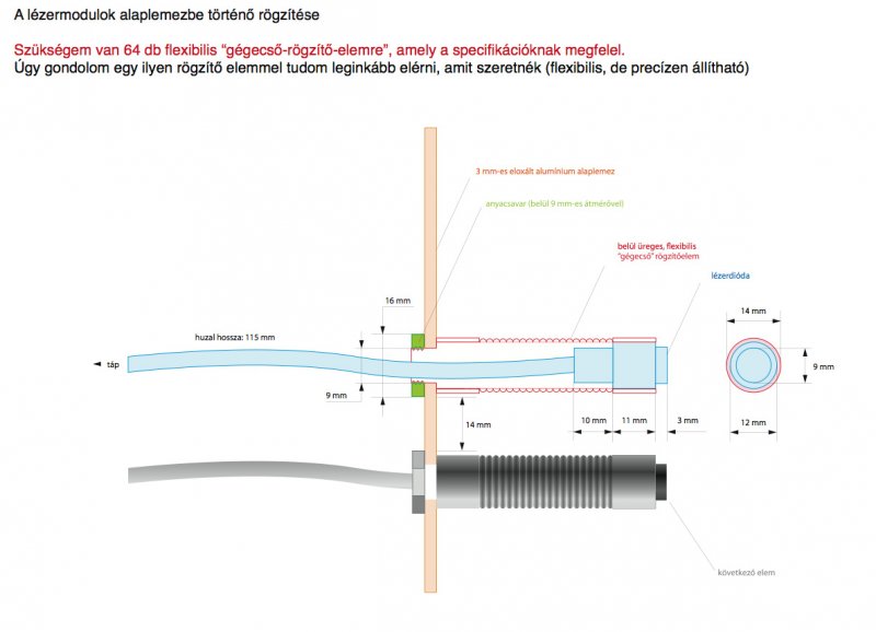

02. Mechanikai feladat (2. kép)
A modulokhoz 64 db pont rájuk illeszkedő (6 cm hosszú, 12 mm átmérőjű belső üreggel), felxibilis gégecső rögzítő elem megtalálása (valamely cég által gyártott termékek között), aminél fogva a lézerfények precízen pozícionálhatók lesznek. A kész modulokat egy 5 mm-es acéllemezbe fúrt, 9 mm átmérőjű lyukakba kell beleilleszteni, úgy hogy egyrészt stabil legyen a rögzítés, másrész könnyedén eltávolítható.
