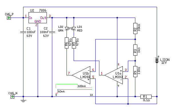

(#) Pali79 hozzászólása Nov 7, 2020 /
Sziasztok! Felújítottam egy 12V fúrógép akkut. Szépen működik is. A töltéshez kellene egy kis visszajelzés. Elég lenne egy kétszínű LED vagy hasonló, csak lehessen látni, hogy tölt vagy sem.
(#) Kovidivi válasza Pali79 hozzászólására (») Nov 7, 2020 /
Miről töltöd?
(#) Pali79 válasza Kovidivi hozzászólására (») Nov 7, 2020 /
Egy sima kapcsolóüzemű tápról.
(#) Kovidivi válasza Pali79 hozzászólására (») Nov 7, 2020 / 1
Akkor készíts hozzá egy kiegészítő áramkört, ami az áram nagyságától függően kapcsolja a két LED-et. Ugyanis ahogy kezd az akksi feltöltődni, egyre csökken az áram. Kell egy sönt meg 2db komparátor, de sokféleképpen megoldható.
Oké, csak én tök hülye vagyok ehhez. Kéne legalább egy kapcsolási rajz. Jó lenne valami olyan megoldás ami kis módosítással több feszültségre is alkalmas.
A feszültség mindegy, mert az áramot figyeled! Nem találok kész kapcsolást, időm sajnos nincs lerajzolni. Talán más segít.
A hozzászólás módosítva: Nov 7, 2020
(#) proli007 válasza Pali79 hozzászólására (») Nov 8, 2020 / 1
Hello! Ha elárulod mekkora áramokat szeretnél jelezni, mit jelezzen és mekkora feszültségek mellett én megrajzolom.
(#) Pali79 válasza proli007 hozzászólására (») Nov 8, 2020 /
Hello! Nagyon köszönöm előre is! Megmondom őszintén ebben is egy kis tanácsra szorulok. Az akkupakk 3db cellából áll balanceres BMS-el ellátva, a töltő max 1A-t tud. Ezek az alapok amiket biztosan tudok.
(#) proli007 válasza Pali79 hozzászólására (») Nov 8, 2020 / 2
Ha Te nem tudod mit szeretnél, akkor én elég tanácstalan vagyok. De..
- Kb. 600mA felett világít a piros Led.
- A 600mA és 60mA között világít a sárga.
- És 60mA alatt a zöld. Tehát amikor már a töltőáram lecsökkent és kész a töltés.
A piros-zöld jelzéshez használhatsz közös anódos kétszínűt is. A 0,1Ohm-nak nem kell nagy teljesítményűnek lenni, mert csak 100mW lesz rajta.
Köszönöm, ez még több is mint amire számítottam. Gondolom Kovidivi kolléga is hasonlóra gondolt.
(#) Kovidivi válasza proli007 hozzászólására (») Nov 8, 2020 / 1
Igen, ilyesmire gondoltam, akár 2 LED is elég lenne. 300mA felett piros, alatta zöld. Az áramkör feszültségét pedig stabilizátoron keresztül vezetném, hogy mindegy legyen, mekkora feszültségű csomagot töltünk, 3S-10S-ig működne.
Jó, akkor legyen karácsony! Kétszínű közös anódos Led. Felül piros, középen sárga, alul zöld a jelzés.
