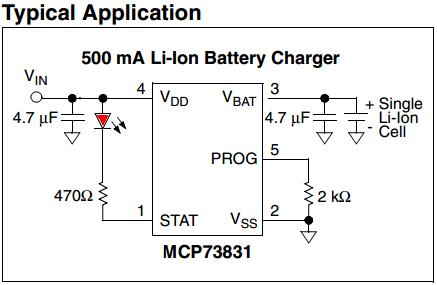

(#) zoka hozzászólása Ápr 29, 2012 /
1db 18650-hez milyen töltőt ajánlanátok (van esetleg valami bevált kapcsolás?) Egyáltalán megoldható egyszerűen alkatrészek összekapcsolásával, vagy "programozás" is kell hozzá?
9db-ot hogyan érdemes tölteni ? (9x megépítem azt a töltőt, ami az 1db-ot tölti?)
(#) zoka válasza zoka hozzászólására (») Ápr 29, 2012 /
Erről mi a véleményetek?
Elég egyszerűnek tűnik.

(#) nedudgi válasza zoka hozzászólására (») Ápr 29, 2012 /
MCP73832T-2ACI/OT most akciós a Chipcad-nél. (70+ÁFA). Ez egy cella töltésére alkalmas, ellenállással lehet állítani a töltőáramot.

(#) zoka válasza nedudgi hozzászólására (») Máj 4, 2012 /
Azt nem értem, hogy miért van ennyiféle hasonló típus a Chipcad-nél, egyáltalán mi a különbség közöttük 2ACI,3ACI/MC/OT...
Na mindegy, ez az MCP73832T-2ACI/OT elvileg SOT23-5 tokozású. A Vin-re stabilizált 5VDC-t kapcsolnék.
A képen látható alkalmazásban 500mA lesz a töltőáram (amúgy ez a max töltőárama is). És ez így 4,2V-on tölt ? És hány VA-os szekunder tekercs kellene egynek?
Ha kész a töltés akkor elalszik a LED ?
Köszi.
(#) nedudgi válasza zoka hozzászólására (») Máj 4, 2012 /
Azért van ennyi, mert a 2ACI 4.2V, a 3ACI 4.3V, stb. Az adatlapban leírták.
Azt írtad, 5V stabilizált feszültséget adsz a bemenetre. A feszültségstabilizátor bemenő feszültségét (6..9V típustól függően), és a választott 500mA áramot ( 0.5A) összeszorzod, és megkapod egy szekunder teljesítményigényét.
Az adatlap szerint a STAT kimenet magas, ha a töltést befejezte, tehát ebben a kapcsolásban elalszik a LED.

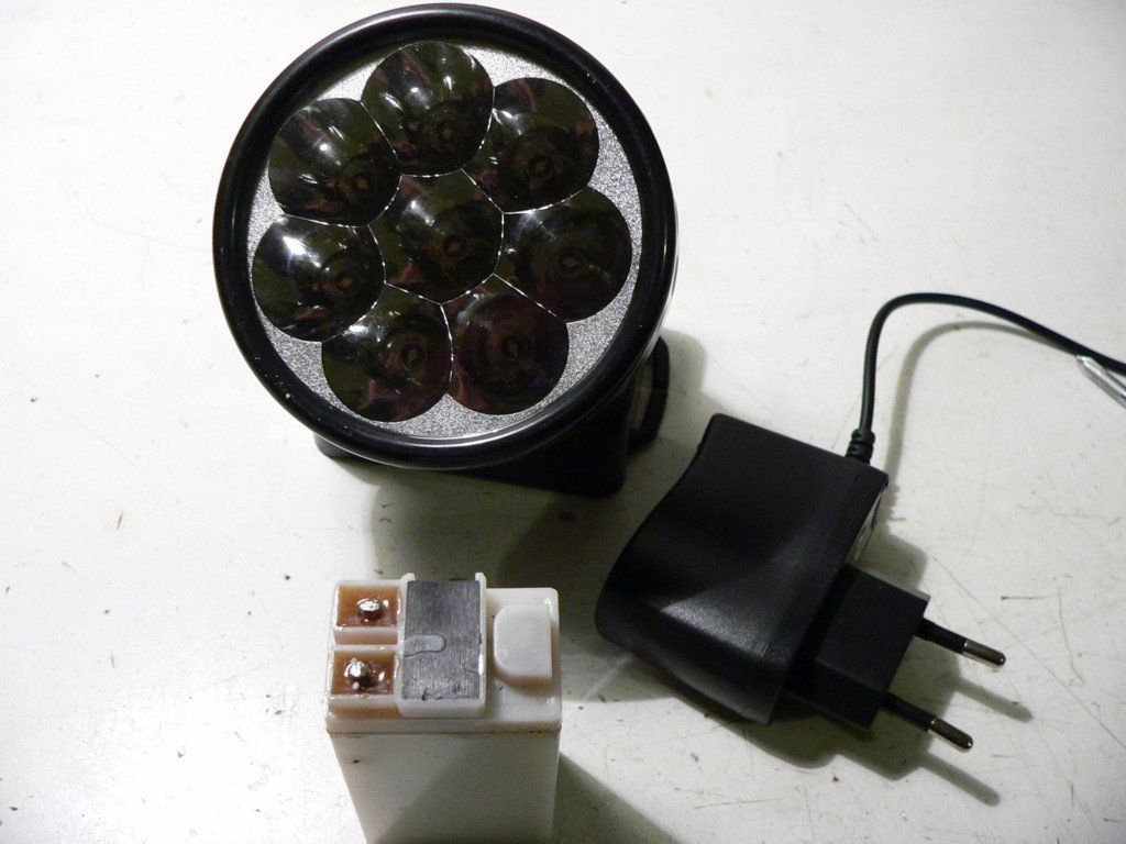

(#) mex válasza zoka hozzászólására (») Máj 4, 2012 /
Korrekt kis ic, én is használtam egy fejlámpa akkutöltésére. Csak 300mA töltőáramot állítottam be, mert az eredeti töltő csak ennyit bír.
Akkor elég kicsi trafó kell
Csak hát 10 szekundert kell rátekerni
