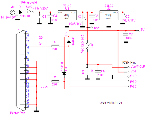

(#) Szupervigyor válasza p_istvan hozzászólására (») Márc 30, 2011 /
Próbáltam már a Watt féle programozót:Ezt
Ahhoz a képen látható beállítást használtam.
Bár mondjuk képeket linkelgetni felesleges,kipróbáltam ezek negáltjaival is.
A másik változatot épp nem találom ott ugyanez volt a helyet csak át volt az összes láb egy 74LS07-esen.
Meg is van:Kép
itt is próbáltam mindent ponálva/negálva.
Persze a parport0 be van mountolva,egyéb korlátozások elkerülése végett rootként próbálgatom(tudom mondják nem szabad,de ha nem csinálunk hülyeséget akkor igen).
nem csak mountolva van,mondtam hogy a jelek megjelennek a kimeneteken(ugye a LEDek, amit ellenőrzés után le is veszek, nem söntöljen).
Továbbá van itthon 2 PIC16F628-as is próbálom mind2vel.
De nem, mindig csak az a 0x3FFF jön a sikeres csatlakozás helyett...

(#) p_istvan válasza Szupervigyor hozzászólására (») Márc 30, 2011 /
Az időzítést próbáltad állítani , Clock delay vagy nálad Taktverzögerung?
Azt nekem is be kellett állítani a sikeres kommunikációhoz (a párhuzamos port és a kábelhossz függvénye lehet).
Továbbá a biosban a párhuzamos port üzemmódjánál -ha jól emlékszem- a hagyományos beállításokat kell választani, (a kétirányút biztos nem szerette)
Nekem már nincs a mostani gépemen párhuzamos port, így sajnos nem tudom pontosan megnézni neked, de szinte biztos hogy az előbbiek lehetnek az okok, ha már a jelek megjelennek...
A jogosultsággal amúgy nem volt problémám, ment mezei felhasználóként is.

(#) Szupervigyor válasza Szupervigyor hozzászólására (») Ápr 1, 2011 /
Ó Scheiße.
El nem hiszem hogy a kábel hossza ennyire meghatározó ebben a dologban.Ez a 30cm-es cucc ráadásul árnyékolt is.
Kiderült hogy benéztem, mert BC557-es helyett BC337-et kértem...
meg a 74LS07 se akart életre kelni,hát bekötöttem úgy mint ezelőtt is.ÉS MŰKÖDIK!!Ennyi idő után... valaki csípjen meg biztos álmodok.
És nem igaz most is kis piti dolog a megoldása ami megpróbálásával az elején is kezdhettem volna...mind1
Mindenkinek nagyon köszönöm a segítséget.
