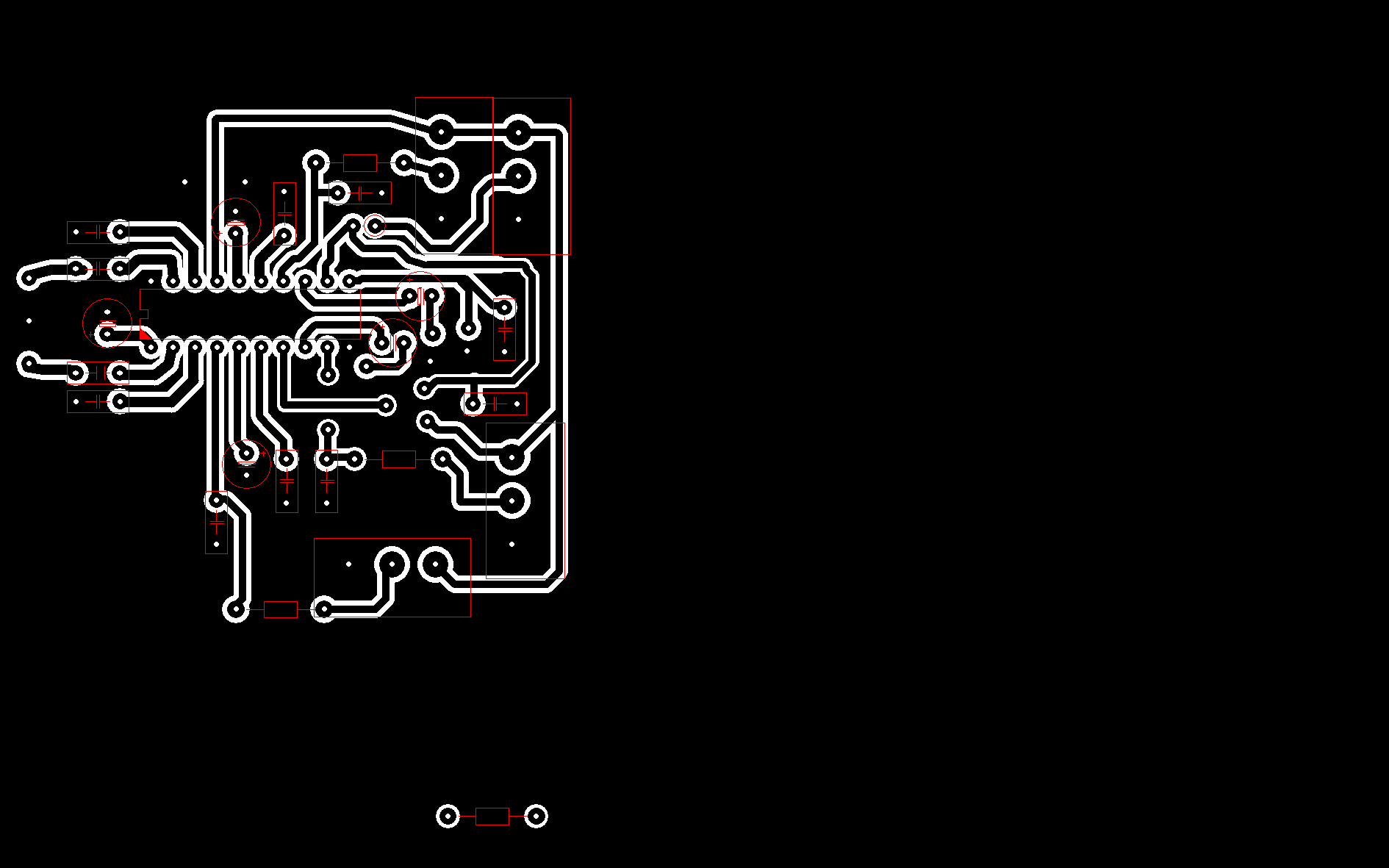

sziasztok.
nekem egy tda 7294 es ic s erősítőhöz kéne hangerő, és hangszín sazbályzás. a hangszínnek nekem elég lenne csak a mély hangot állítani, mert ez egy subwoofer be lenne. eddig már van kopp gátló(félig kész) meg tápegység, és az erősítő rész. de még nem próbáltam ki, mert kell még pár alkatrész a kopp gátlóhoz meg miegyéb..
szóval én egy ilyenre gondoltam megépíteni. olvastam a topicban róla hideget-meleget.
én is készítettem hozzá egy nyák tervet. le ellenőriznétek??? előre is köszi
de ha erre a célra van másik megoldás, hogy csak a mélyet, és a hangerőt változtathassam, akkor légyszi írjátok meg..

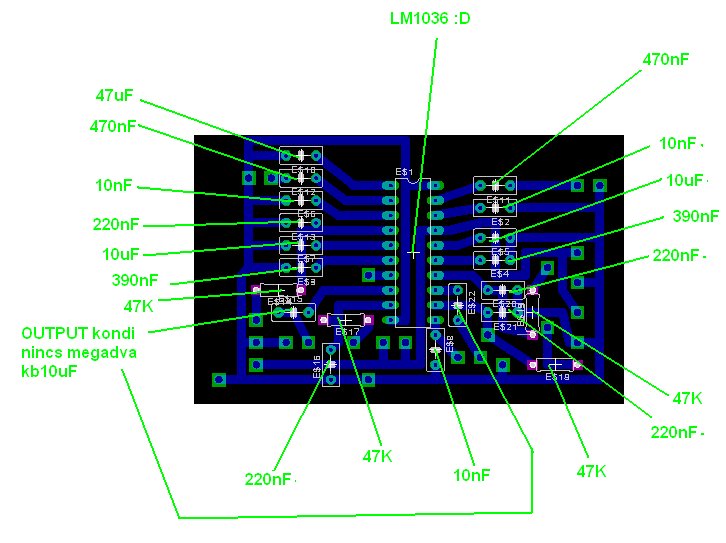

(#) mrautomi válasza szabi83 hozzászólására (») Júl 22, 2008 /
Néztem a képet és kérdem,hogy két oldalt azok milyen bemenetek?
Egy zöldfül
(#) mrautomi válasza zetef hozzászólására (») Júl 22, 2008 /
Nem tudsz véletlenül egy kapcsolási rajzot hozzá?
Kapcs rajz nincs??
(#) mrautomi válasza creative hozzászólására (») Júl 22, 2008 /
Amiket felraktál korábban(http://www.hobbielektronika.hu/forum/files/11/114c0b4f48106e90379ed0a127aa7ddf.jpg
http://www.hobbielektronika.hu/forum/files/19/19804e7e3dd1e5f8ff620...4e.jpg
http://www.hobbielektronika.hu/forum/files/66/66a286305a808f8eeaace...9d.jpg
megvan rajzolva akkor most hogy kell értelmezni?
Kell még bele egy kondi+fordítva kell bekötni a potit? akkor most hogy??

Aki ezt megépítette(http://www.hobbielektronika.hu/forum/files/19/19804e7e3dd1e5f8ff6206966329574e.jpg
Az kérem írja már meg hogy milyen alkatrészekből rakta össze.
:worship:
(#) Kovidivi válasza mrautomi hozzászólására (») Júl 23, 2008 /
Mre gondolsz? oda van írva minden érték!

(#) berkigyuri válasza mrautomi hozzászólására (») Júl 26, 2008 /
Hali.
Az alkatrészekből semmi különleges nem kell ha erre gondolsz.A mellékelt kép alapján szerintem könnyen kibogozod.Én hidalt TDA7294(sztereóhoz) használom.Frankón műkszik habár a Potikon lehetne még finomítani .Ja és a mellékelt rajz alapján csináltam sz.tem u.a. mint a tied
