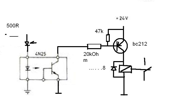

A képen látható kapcsolást javasolták nekem LPT-portra,meg is csináltam ,de egyszerre kiadja a24V-ot ,mi lehet a gond?
(#) El_Pinyo válasza ZOL94 hozzászólására (») Jan 21, 2012 /
Ha 5V-ot adsz az optónak egy külső táppal, akkor sem kapcsol át a relé?
(#) El_Pinyo válasza El_Pinyo hozzászólására (») Jan 21, 2012 /
Egyébként tettem egy próbát szimulátorral, ott tökéletesen működik a kapcsolás! Szerintem valamit elkötöttél, ellenőrizd le a tranzisztor és az opto megfelelő bekötését az adatlapjuk alapján!
(#) ZOL94 válasza El_Pinyo hozzászólására (») Jan 21, 2012 /
Átkötöttem NPN-tranzisztorosra a kapcsolást kimértem műszerrel az opto bemenet nélkül is kiad 6-12V-ot.
Az mitől lehet?
(#) zenetom válasza ZOL94 hozzászólására (») Jan 21, 2012 /
Ha nincs semmi elkötve, akkor rossz az opto, bár azt kétlem. Fényképet kérhetünk?
(#) ZOL94 válasza zenetom hozzászólására (») Jan 21, 2012 /
Van egy olyan sejtésem és más is alátámasztja,h a sav amit használok az lejárt szavatosságú, szerintem az zár össze valamivel amivel nem kellene,kicsit hajszárítóval szárítottam most 3-ból 1 kimenet jó.
(#) ZOL94 válasza ZOL94 hozzászólására (») Jan 21, 2012 /
Ezt elkiabáltam most se jó. prelleg a relé
A tranzisztornak PNP- nek kell lennie, azon ne módosíts! Az opto kollektor-emitter feszültségének 24V környékén kellene lenni, ha nem hajtod meg az opto ledjét. Azt még megpróbálhatod, hogy az opto tranzisztorának bázisát 100 k- val földre húzod.
