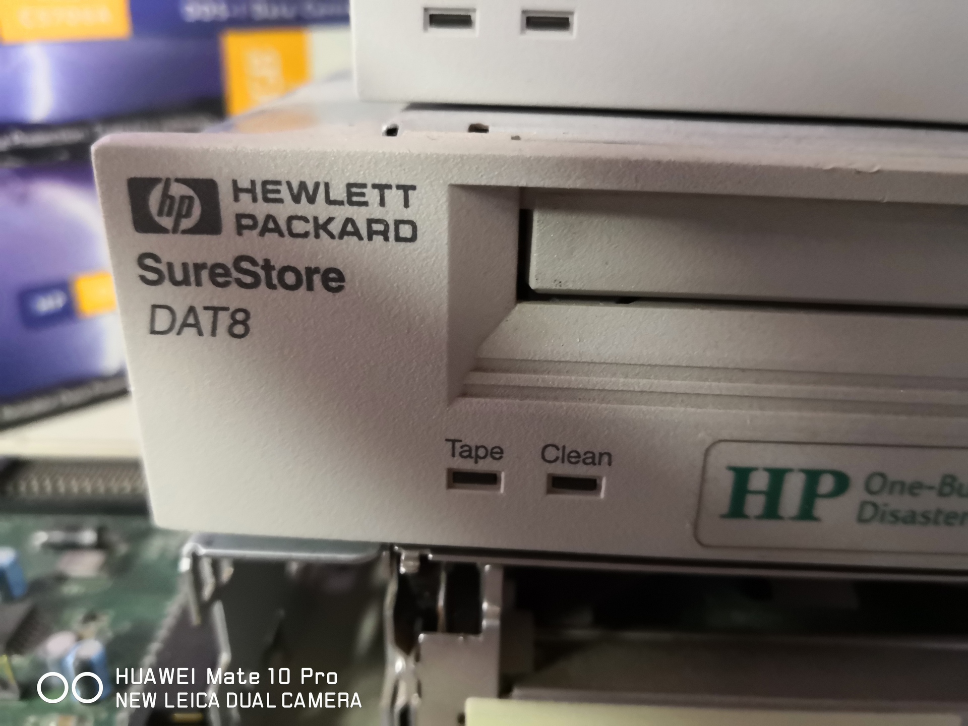

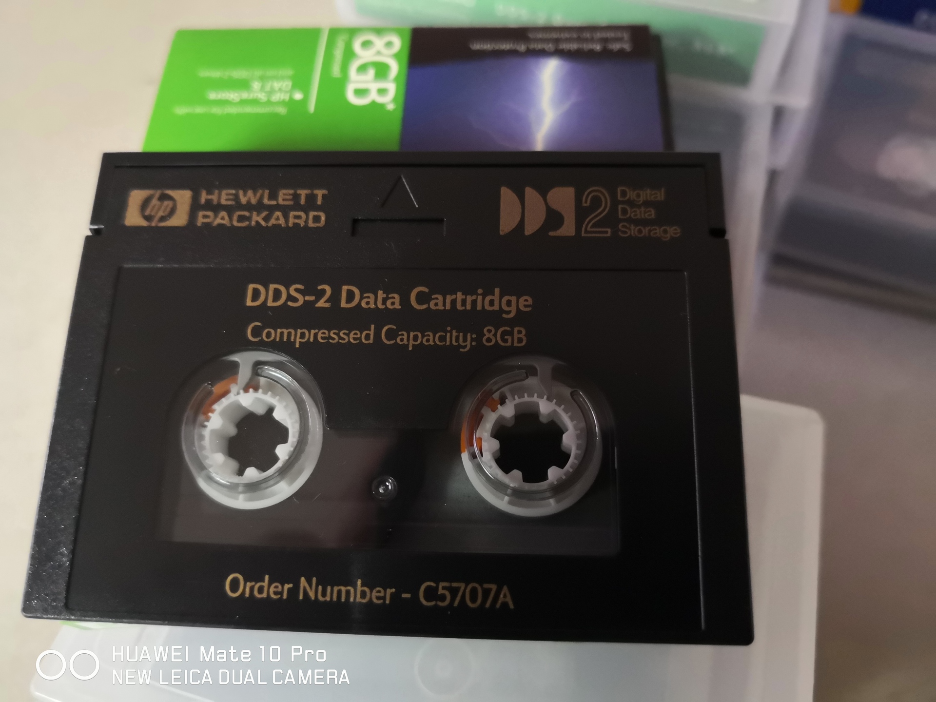

Maradt régről jó pár DAT kazettám amit adatok tárolására,kimentésére használtak.Mostanra talán teljesen elfeledett.Hallottam hogy ezeket a kazettákat fel lehetne használni audio felvételek készítésére,nem DAT magnóval,hanem egy PC.-vel. Természetesen egy megfelelő program szükséges. Talán vaki foglalkozott a témával és megosztaná a tapasztalatát.

Ha támogatja a meghajtó, lehet rá audio firmware-t rakni, és lemásolni DAT audiot PC-re WAV-ba, nem tudom, hogy van-e a másik irányra is szoftver. Viszont ez a HP drive valószínűleg nem támogatja, értelmét se nagyon látom.

A DAT-ot -Digital Audio Tape- audió célra fejlesztették ki. Aztán később jelent meg, mint általános digitális adathordozó, adat backup célra. Ám az ilyen meghajtókból hiányzik a hangfrekvenciás rész, ami az audió DAT magnó lényege, és az ára jelentős részét is ez teszi ki.
Nyilván, digitalizált audiót -mint fájlokat- lehet rajta tárolni, de sok értelme nincs,mert lejátszani nem lehet közvetlenül. A kapactása, sebessége is kicsi, sőt, a megbízhatósága is problémás. Elavult, minden értelemben.
