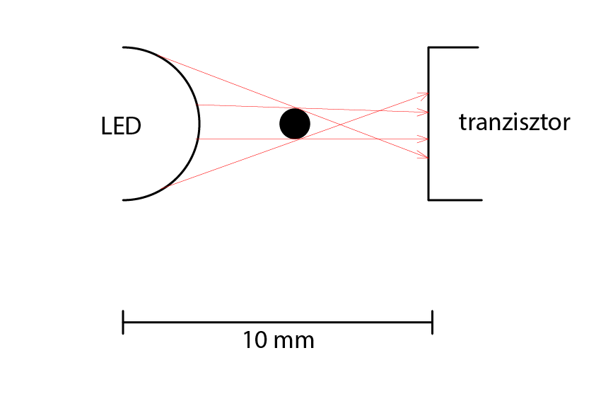

(#) Bakman válasza nagym6 hozzászólására (») Nov 23, 2022 / 2
Ha nem lézerfényről beszélünk, akkor trükkösebb lehet a vártnál, mellékletben egy szemléltető ábra. Infra LED, normál, félgömb fejjel és egy lapos fototranzisztor. Próbáltam méretarányos rajzot készíteni. Ha a mákszem nincs elég közel a tranzisztorhoz, akkor csak félárnyékot tud képezni, mert a LED felülete gömbszerű fényforrásnak tekinthető. Megeshet, hogy az így kapott változás összemérhető pl. a tápegység zajával.
(#) adapter válasza Bakman hozzászólására (») Nov 23, 2022 /
Sly nem írta hogy központi magtartályos, vagy vetőkocsinként felépített egységről van-e szó, mert akkor más-más gyakorlati megvalósítás lehet célra vezető.
Felvetéseddel teljesen egyetértek, (rajz és magyarázat) mindazon által akiről tudom hogy ténylegesen mákot vetett eddig, az gabona vetőgépet használt többnyire, vetés ellenőrzés nélkül.
(Ez nem jelent semmit önmagában.)
Azt nem találtam hogy ez szemenkénti vetőgép vagy helyre vetőgép lenne, de ha nem cél az ennyire pontos kijuttatás akkor amit rajzoltál jó lehet indirekt (barokkos túlzással) vetés ellenőrzőként.
Nem lerajzolva arra gondoltam, hogy mondjuk közvetlenül a vetőtárcsa elé ahol a mag belép egy teljesen átlátszó csődarabon keresztül jutna le a mag és mondjuk, ha boltozódik, eltömődik akkor az átlátszó csövet hamar berakja amit viszont lehet detektálni.
Érzékenységét a cső átmérőjével és hosszával lehetne módosítani. Tölcséres bevezetés szükséges, különben a cső előtti boltozódás nem kerül detektálásra.
De ez persze csak elméleti fejtegetés részemről.
Mi a véleményed?
(#) Bakman válasza adapter hozzászólására (») Nov 23, 2022 /
Látván párszor vetőgépet közelről: a tartályban is el tud akadni a mag (sőt, leginkább ott), ebben az esetben nem fog feltorlódni a szűk, de átlátszó részen.
