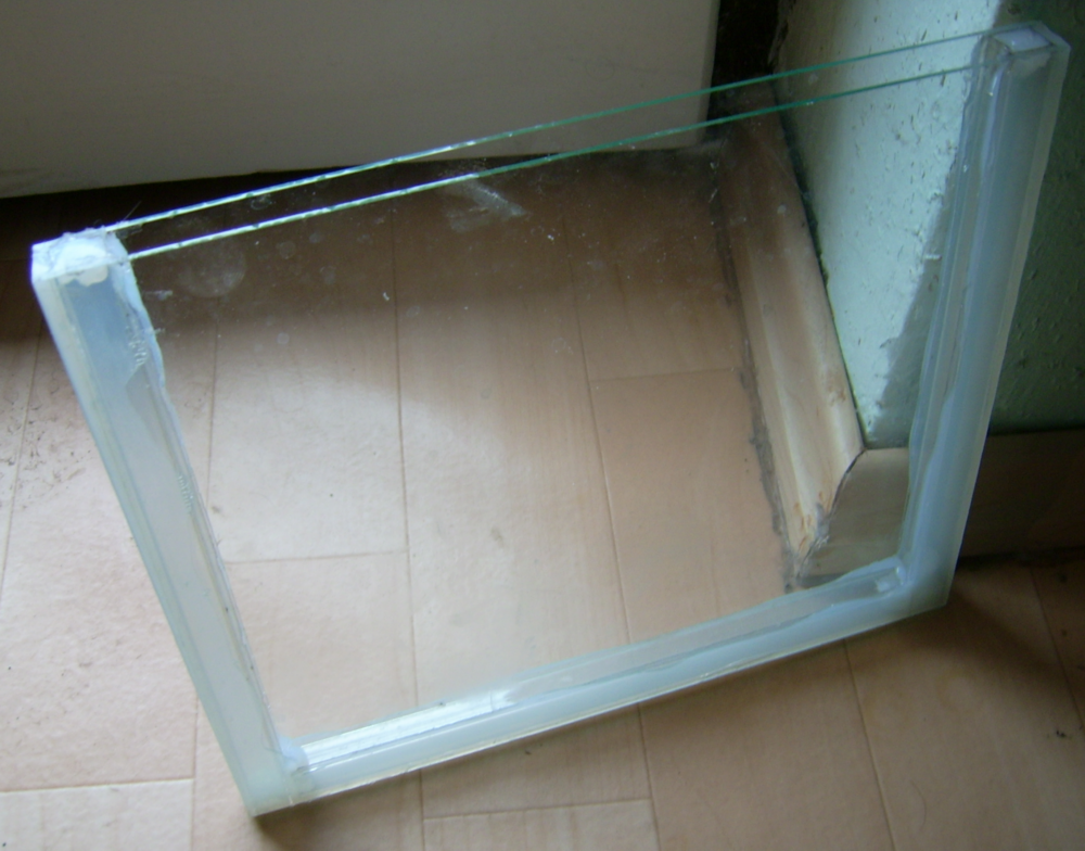

Csinált-e már valaki házilag levegőztető (porlasztó) csövet maratókádba?
Ilyen buborék falat szeretnék házilag csinálni.
Próbáltam szívószálat forró tűvel kilyukasztani,
csak egy idő után a víz befolyik a végébe és megszűnik a buborék.
Ha jól tudom a gyáriban nem is kör alakú lyukak vannak, hanem valami szövet az egész.
Gyárit Ilyet találtam 4500Ftért.
Csináltam egy 24x20x1 cm-es üveg maratókádat, és abba kéne.
Remélem a ragasztó ellen áll a HCl-nak és a H2O2-nek.

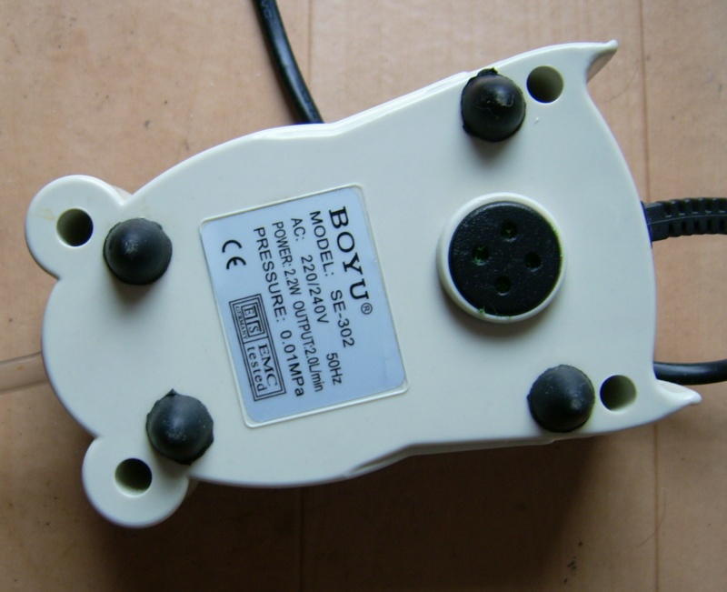

2.5W-os levegő pumpám van hozzá.
És nyáktartót csinált-e már valaki maratókádhoz?
Mint az előző képen, és Ezen.
(#) Medve válasza mrx23 hozzászólására (») Dec 11, 2007 /
Hello, én készítettem már ilyet, egy sima infúziós csővel vezettem a levegőt a tartály aljába, egy akvárium levegőztetővel. Túl erősen nyomatta, igy felhabzott és összekent mindent maga körül. Nem fejlesztettem tovább, átálltam a H2O2-re, na azt már nem kell siettetni és tisztább művelet.
A levegőztető csöveket nem akárhogy lyukasztják, lézerrel készítik, kúposra, igy ha elmegy a nyomás, az elzáródik és nem folyik bele a folyadék.

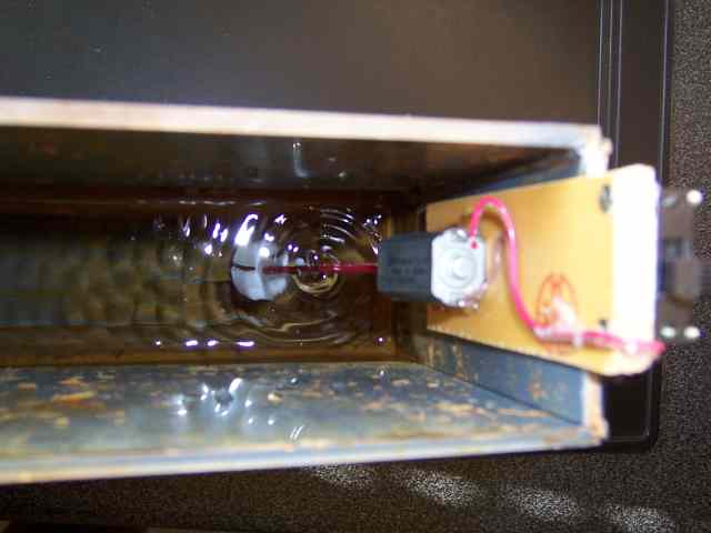

(#) eman válasza durkonorbi hozzászólására (») Feb 8, 2008 /
Csak hogy legyen egy jó napotok
Ezt a szörnyűséget tegnap éjjel követtem el. Mára le kell maratnom 34 db NYÁK-ot és ha ezt kézzel tenném valszeg a végére lenne egy 50-es bicepszem
A képen csak vízzel teszteltem "A berendezést", de a gyakorlatban is megállja a helyét.
Képeken "A berendezés" "műszaki" rajza is látható.
Csak azért tettem fel hátha valaki mosolyog egyet rajta (én is azt tettem mikor kész lett :yes: )
Szép napot
UI. Néha jól esik egy kicsit kendácsolni
(#) Bubu54 hozzászólása Feb 8, 2008 /
Hehe király ötletes kis cucc!
Én valami nagyon nagy maratókádra gondoltom amíg meg nem néztem a képeket
És milyen maró anyag lesz majd benne?Ha vasklorid akkor kicsit elfog tartani
Üdv.: Bubu54
