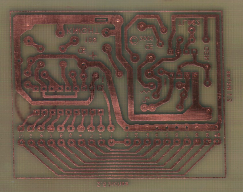

(#) Fery hozzászólása Ápr 13, 2007 /
Az az igazság hogy jónéhány évvel ezelőtt elég sok nyákot csináltam még abban az időben amikor még az alkoholos filc is nehezen beszerezhető dolognak számitott. Én is kiprobáltam a vasklorid összes rohadt trükkjét, hogy egy kicsit gyorsabb legyen. Meg is undorodtam tőle rendesen. Aztán hosszú évekig nem is csináltam nyákot nem volt kedvem hozzá. Mostanában sokat olvastam erről a vasalásos nyák technikáról és úgy döntöttem kipróbálom. Az első kisérlet nem lett valami szép ráadásul az egyiket forditva nyomtattam igy használhatatlan de igazán a technikára voltam kiváncsi. Nagyon igéretes egy kis tapasztalat gyüjtés után nagyon szép nyákot lehet csinálni.
Maratáshoz viszont Háztartási sósav és hidrogénperoxid+viz keverékét használtam és ez egy életre elvette a kedvem a vaskloridtól.
Nem kellett melegiteni nem kellet imádkozni hozzá kb 1.5 perc alatt elintézte a dolgát nem mart alá nagyon szépen dolgozott és főleg gyorsan.
Itt a két nyák. ha valakit érdekel. Remélem később lesznek jobbak is.
(#) Frankye válasza Fery hozzászólására (») Ápr 14, 2007 /
Én mindig is mondtam, hogy a vaskloridhoz képest "aranyat ér" a hiperolos-sósavas marató!
És ha még a fotózásos eljárásra is rászánnád Magad, állítom, hogy sorozatban akarnád gyártani a NYÁK-okat!
(#) Fery válasza Frankye hozzászólására (») Ápr 14, 2007 /
Azért erről nem lennék meggyőződve.
Utálatos egy meló, nem nagyon szeretek vegyszerekkel bajlódni dehát muszáj.
Az a bajom a fotózással, hogy az még pepecsebb.
Az a két nyák amit tegnap feltettem az volt az első amit csináltam. Biztos vagyok benne, hogy ezeknél sokkal jobbakat lehet csinálni csak finomitani kell a technológiát és nagyon fog hasonlitani a fotózáshoz. Ráadásul olyan papirra nyomtattam amire régen a szórólapjaimat nyomtatta egy barátom a nyomdába. Tehát ha jobb papiral esetleg PNP fóliával próbálom mégjobb lesz. /NPN fólia nincs ? Ha tranyóba van /Azonkivül a fotózás igazán a szériához az igazi egy egy darabhoz nekem elég lesz ez is. ja és ezt a két különböző nyákot nem egész egy óra alatt csináltam nyomtatással pucolással együtt.
Az igaz, hogy nagyon finom rajzolatu nyákhoz is jobb a foto de lehet, hogyha nagyon ritkán olyan kell azt inkább megcsináltatom.

(#) pbalazs válasza Fery hozzászólására (») Ápr 15, 2007 /
„A gyorsaságról meg annzit, hogy kiprobáltamazt is ha 20%-sosav és hidrogénperoxid keveréket viz nélkül. 17 másodperc alatt mart le egy 6 cm x 4 cm-es panelt”
Én sohasem adok hozzá vizet. 1 H2O2 + 6 HCl a keverék. Ezzel a vékony lakk is bírja. Ha vastagabbra sikerül a lakk, akkor lehet 5 HCl, és gyorsabb lesz, de így is csak pár perc.
Ja, én sima 150W-os halogéncsővel világítom 15 percig. Olyan, mint a kültéri mozgásérzékelős reflektorokban is van. Anno ilyen volt itthon, és ez maradt.
Mellesleg próbáltam mezei 100-as izzóval, azzal is jó volt, csak a csővel homogénebb a fény eloszlása.
(#) Fery válasza pbalazs hozzászólására (») Ápr 15, 2007 /
