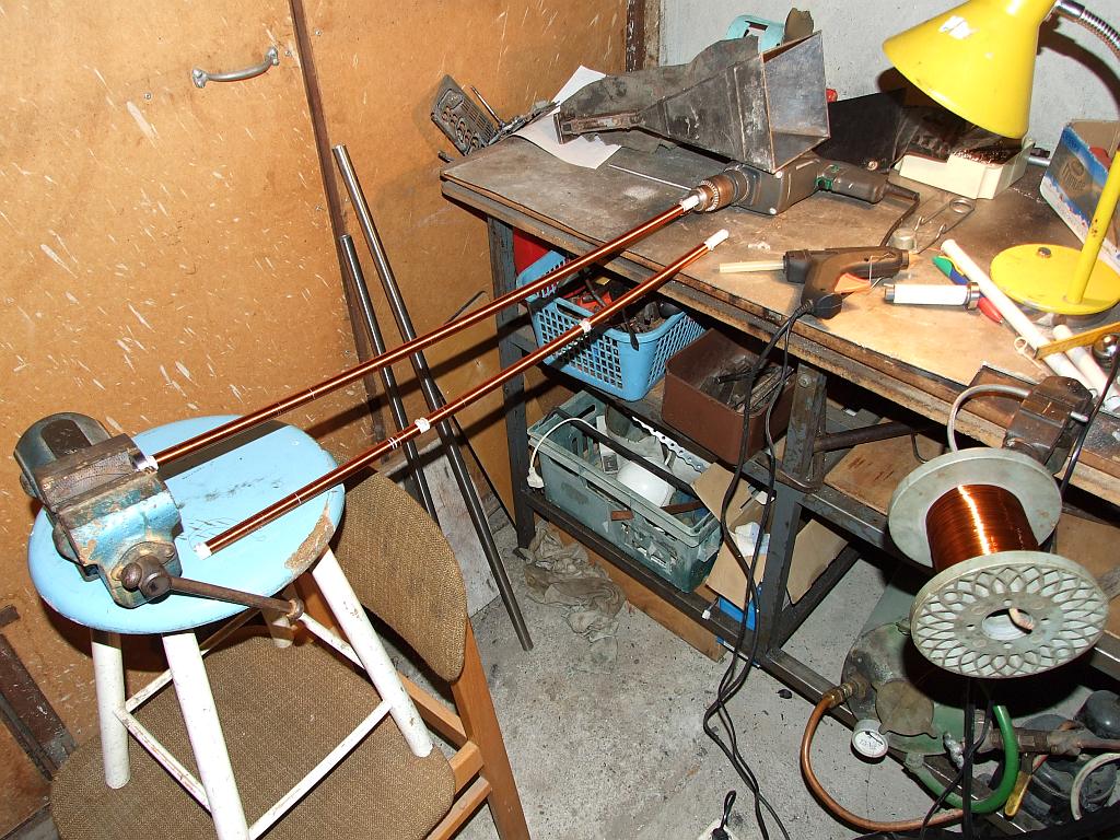

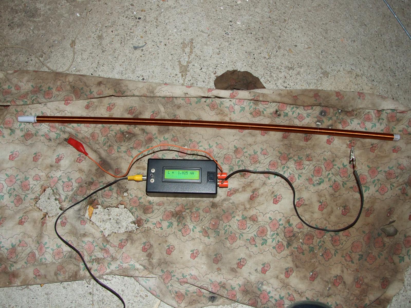

Ma ennyit haladtam vele. Fúrógéppel forgatott csévére 2500menet a 0,3-as huzalból 1,8mH induktivitást ad, nem is rossz.

Ez most csak teszt, az induktivitásokat akarom letesztelni.

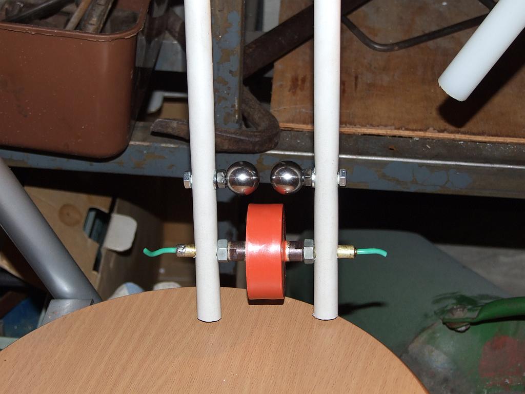

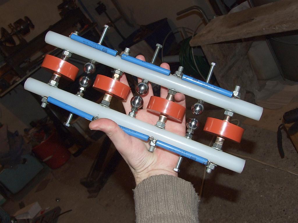

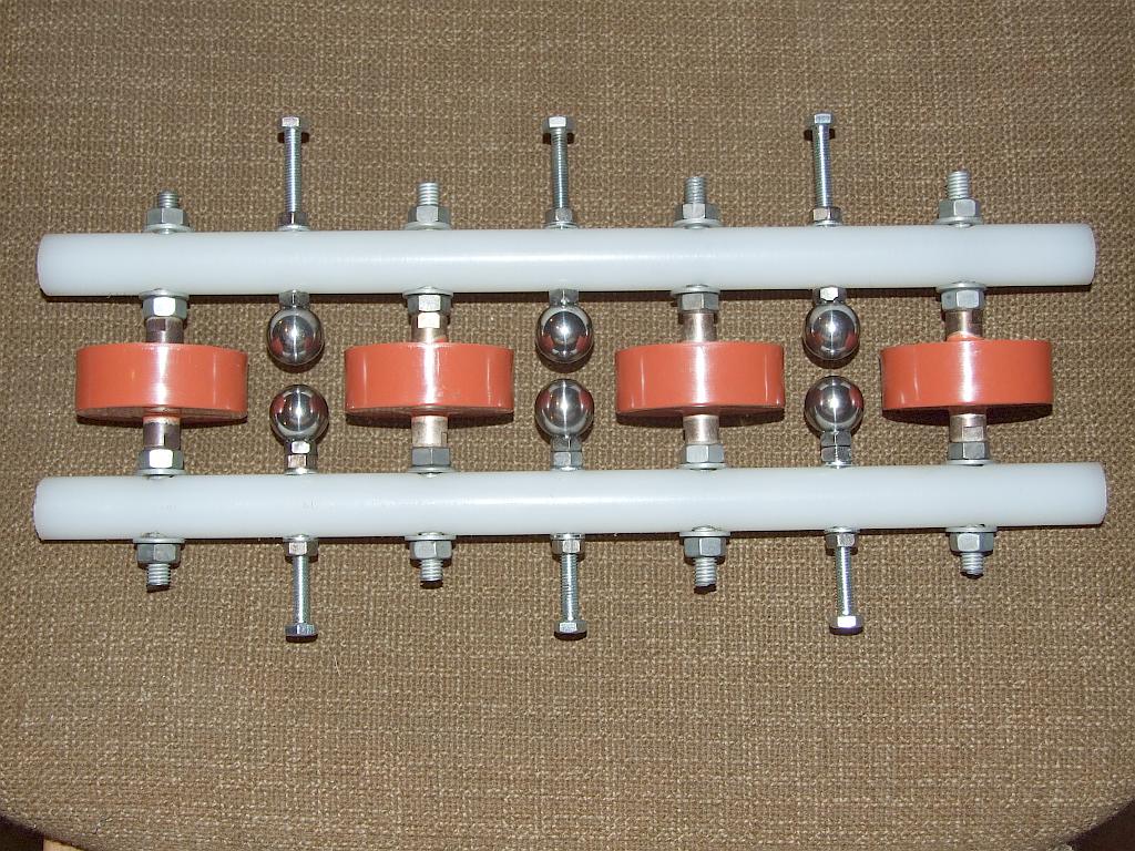

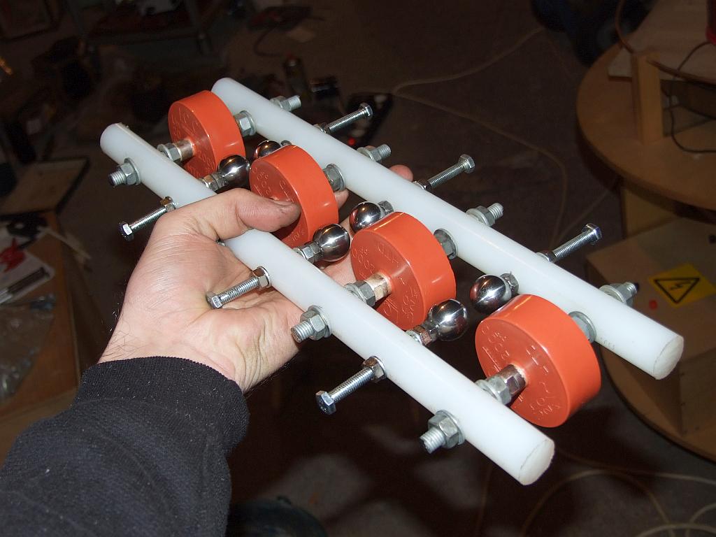

Ez a poliamid rúd nem túl kellemes dolog, de azért befejeztem amit akartam. Még mindig nincs teljesen kész
(#) Collector válasza Collector hozzászólására (») Dec 14, 2010 /

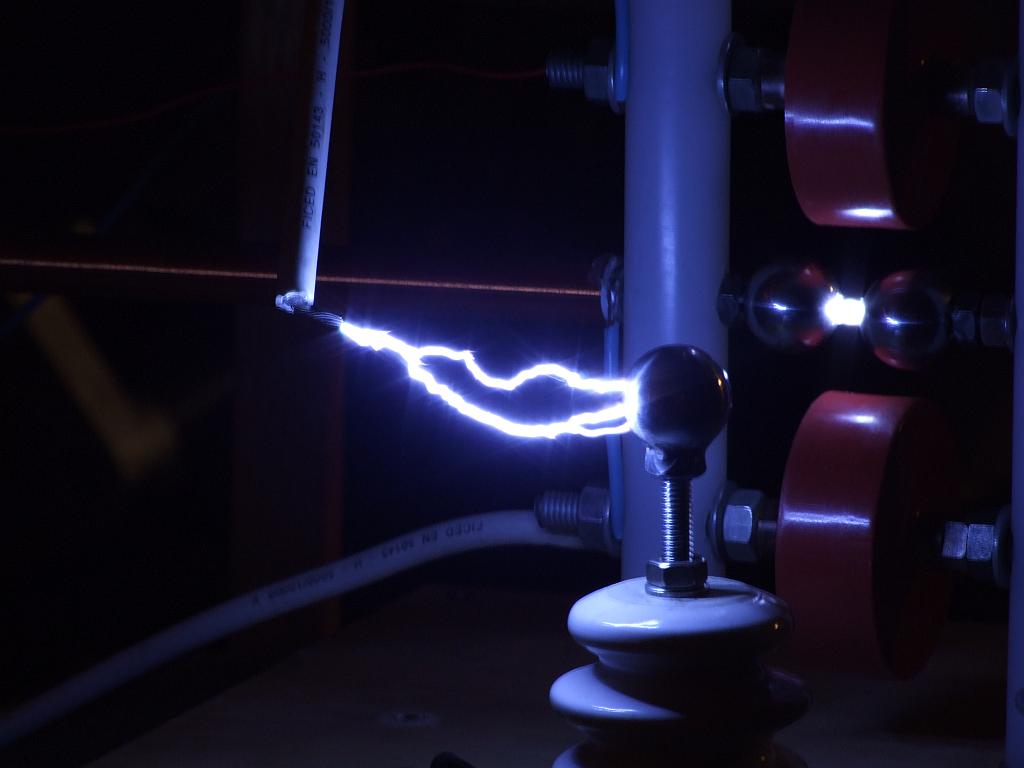

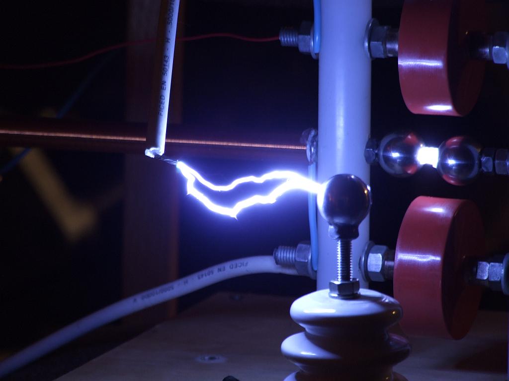

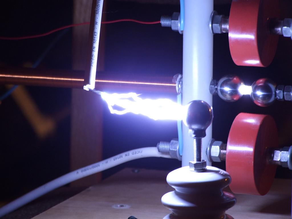

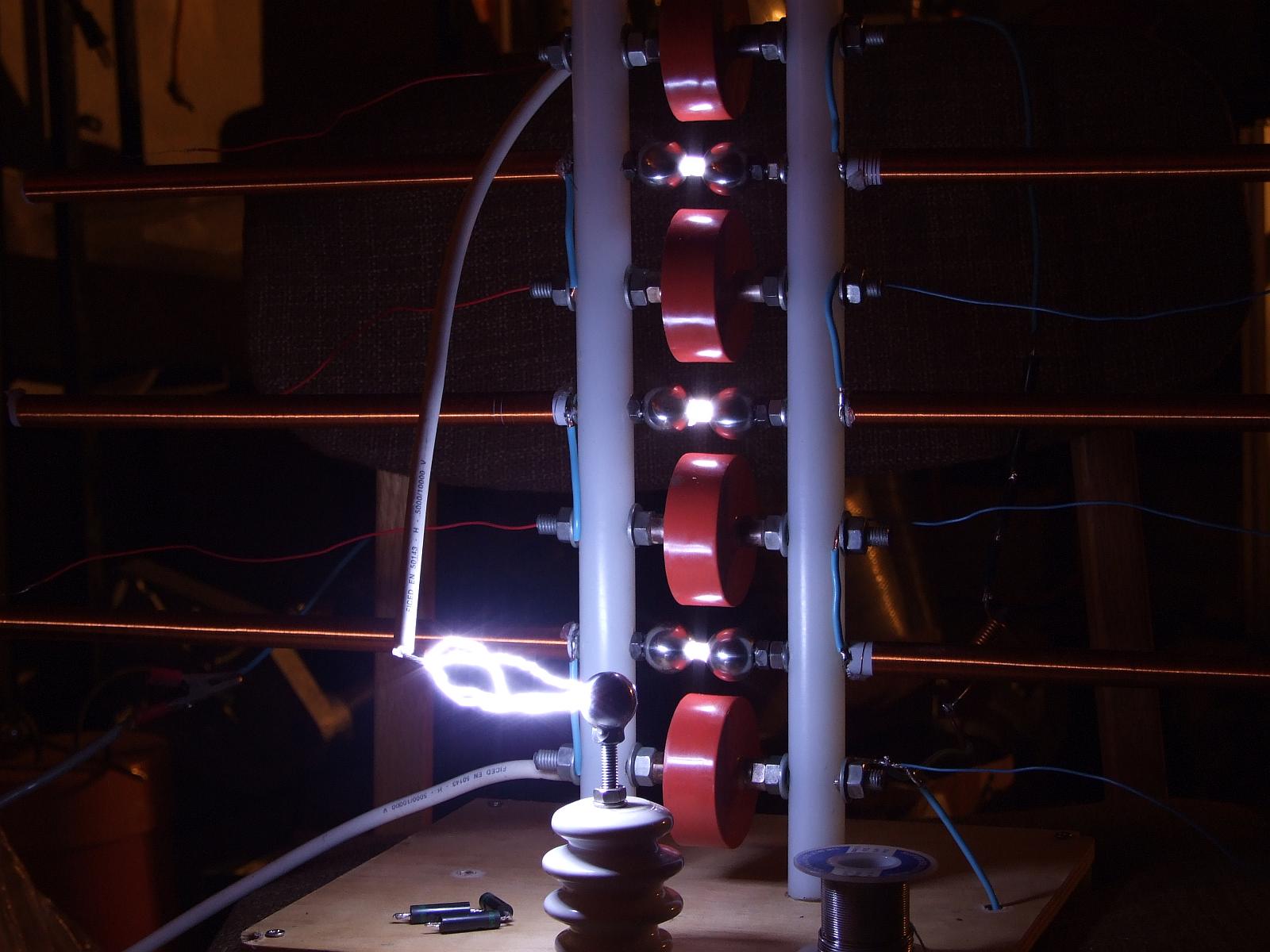

Fejlemények. Először kipróbáltam ilyen kék színű művonallal a marxot, de átütöttek. Aztán jött a normál tekert induktivitásom, és tökéletesen megy.
Csináltam kis állványt, meg poliamid talpat hozzá. 4mm-es szikraköz távolsággal (golyók) 5 centis szikrát értem el, golyó, és hegyes végű kábel közt 4 lépcsőben, kb. 15kVAC bemenő feszültséggel. Nem szikrázik mindig egyszerre az összes szikraköz, valószínű az induktivitás differencia miatt, így nem mindig sül ki, de ez folyamatos kisüléssel működik jelenleg, mivel nincs DC korlátozó ellenállás.
Közeli szikra képek.

Videó:
Az a vicces, hogy betettem közé papírlapot, és úgy üti át, hogy nem marad utána égésnyom, inkább úgy néz ki a lyuk, mintha kirobbant volna egy 0,2mm-es körben, szakadt a széle a résnek.

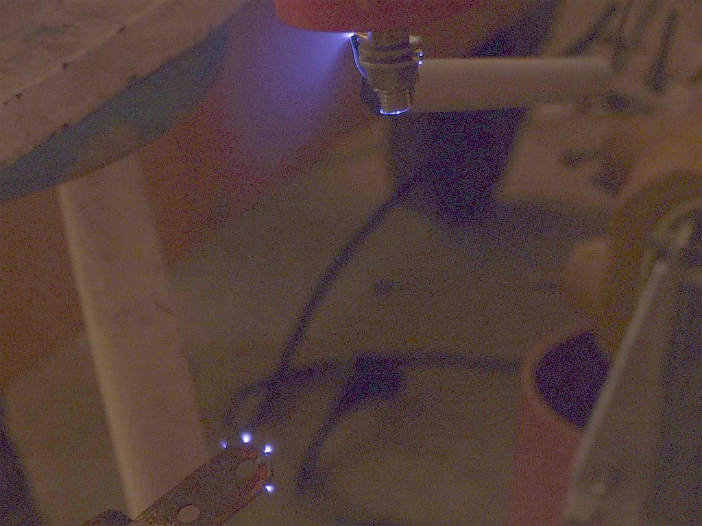

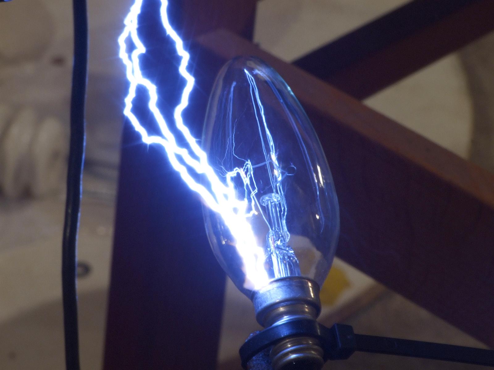

De szikrázik ez az izzó.. vajon mi baja lehet.
Ezt mondjuk a mai napon összedobott villard feszültség háromszorozóval csináltam (3x20kV), de marxszal is ugyan így nézne ki egyébként.

(#) Collector válasza Collector hozzászólására (») Jan 2, 2011 /
Ja, feszültség 3x-zót nem is lehet csinálni, mivel a villardban a lépcsők 2x-es csúcsfeszültséggel nőnek, azaz 2x, 4x, 6x stb lehet építeni. Tehát a jelenlegi felállás 4x20kV volt.

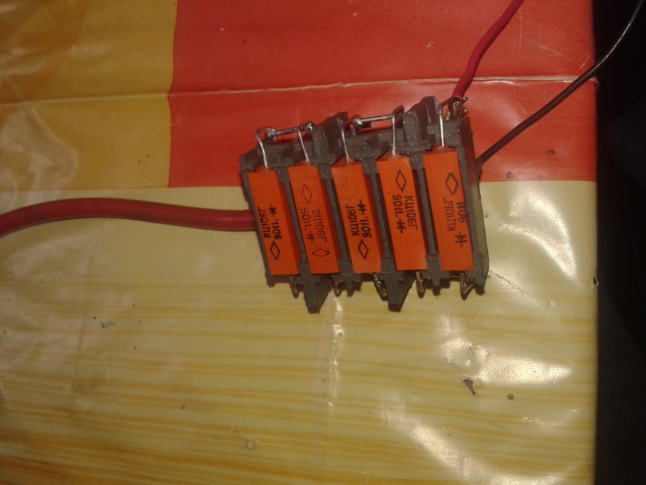

Hello! Remélem feléled a topic ha írok ide. Került hozzám egy öreg Szovjet tv amelynek a sorkimenő trafója, nagy meglepetésemre egy Marx generátor. A tv 12v-os akkumulátorról üzemelt annak idején. Sajnos mivel a többi részét elajándékoztam és most jutottam el odáig hogy foglalkozzam evvel az eszközzel így azt kérdezném hogy tudnám életre keltene eme csodát? Milyen elektronika szükséges ennek a láplátásához?
(#) Collector válasza MikulaSan hozzászólására (») Jún 1, 2016 / 1
Hát ez számomra is elég meglepő, erről tudnál fotót küldeni?
(#) kadarist válasza MikulaSan hozzászólására (») Jún 1, 2016 / 1
Esetleg nem egy Villard-kaszkád van benne?
(#) MikulaSan válasza Collector hozzászólására (») Jún 1, 2016 /
Így néz ki a belseje. Egyenirányító+kondenzátor.
(#) MikulaSan válasza kadarist hozzászólására (») Jún 1, 2016 /
Raktam fel képet!
Ez egy diódás sokszorozó (Villard).
