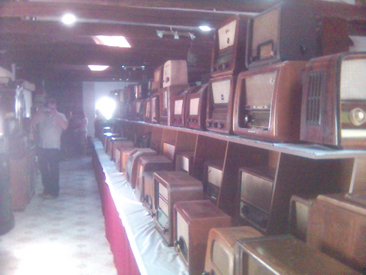

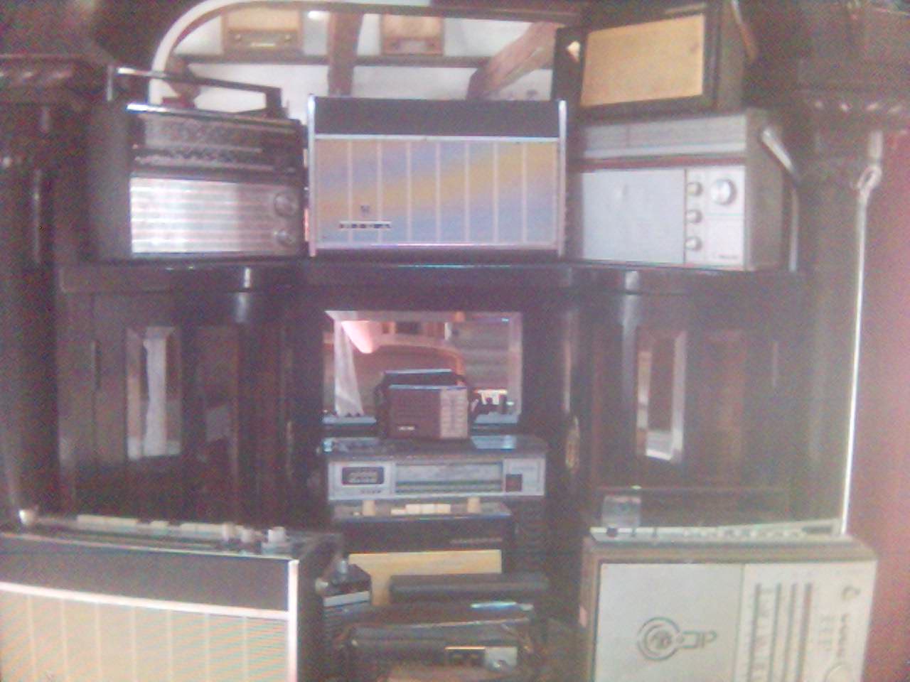

Tiszteletem! Ha szeretsz ilyen múzeumokba járni akkor ajánlom figyelmedbe Kisbér községen (Virágos) lévő andezit fogadót. Rengeteg orsósmagnó sok csöves rádió ,szintetizátorok, régi filmfelvevők ,lemezjátszók és még sok más található ott. Sajnos ottjártamkor csak a telefon volt nálam fotózáshoz.

Köszönöm a többi fórumon erre járó nevében is a felvilágosítást, ha arra járok tuti benézek! De azért azt meg kell hagyni hogy egy Mech laboros Lemezjátszó vagy STM Magnó még nem muzeális!
Még egyszer köszönet az információért, meggyőzőek a képek! Üdvözlettel: Sanyikka
