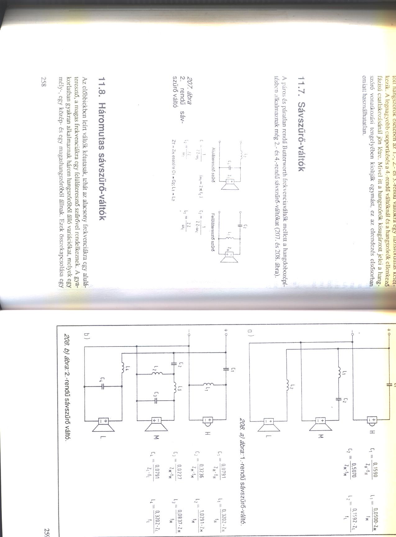

Üdv Gyula. Nem hogy nem akarunk segíteni, hanem azt szeretnénk hogy a legjobb legyen a ládád.A JÓ hangfal és láda a lehető legnehezebb probléma.Könnyebb egy erősítőt építeni mint egy igazi ládát.küldök egy képet egy hangváltó méretezésérő.Ez egy300 oldalas könyv és csak ezzel foglalkozik.De minden egyes hangszóró megválltoztatja az értékeket.Ezért irták a többiek is ,hogy / mivel eggyüt fog szólni? Ezért kérdeztem, hogy mivel hajtod?Ilyen teljesítményhez passzív váltót nem lehet építeni ,ill. igen nagy lenne a mérete és főleg a vesztesége. Ezért ajánlották az aktív váltót.Esetleg külön erősítővel akarod hajtani?
hangváltó tervezése.
