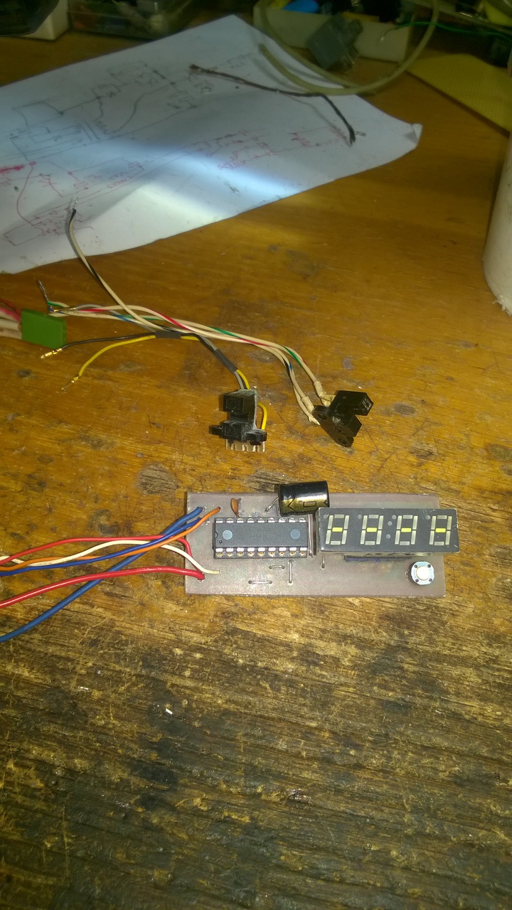

(#) szepi003 válasza Orbán József hozzászólására (») Feb 7, 2017 /
Szia .Érdeklődöm,hogy az neked működik e a számláló. Én is megcsináltam a leírás szerint,de csak addig jut el kiirja a0-kat mjd átvált a középső szegmensekre és nem számol semerre.A Pic- et már ujra irtam többet is de mindig ugyan az a kijelzés.kiváncsi vagyok hogy működik e eggyáltalán.Majd teszek fel képeket.üdvszep003
(#) Orbán József válasza szepi003 hozzászólására (») Feb 7, 2017 /
Működik, igen. Abban az ütemben, ahogy az érzékelő rész van kialakítva, 2 nyomógombbal tudom le-föl számláltatni. De először a középső szegmens jelenik meg és aztán vált 0-ra.
A hozzászólás módosítva: Feb 7, 2017
(#) szepi003 válasza szepi003 hozzászólására (») Feb 7, 2017 /
A képek
Igen, ez az induló állás.
Nem ezt a nyomtatást használom, de a rajz szerinti kialakítás.
Igazságtábla
H H
L H
L L
H L
H H -> ekkor számol
Szia. A tiéd működik?
Simán le-fel, nullázható...
Köszönöm akkor keresem tovább hogy az enyém mért nem számol. csak arra voltam kiváncsi hogy nem e a program nem jó
Panaszkodott más is, hogy nem számol, nem tudom, mi lehet a különbség...Nézd meg akkor az égetési beállítást, nem tudom. Nekem más égette be és jó is lett.
Nem gondolom hogy beállítási hiba lessz.Pic kit2-vel eddig bármit betöltöttem és mindig működött,persze ha a program jó volt.
Nekem valami nem stimmel vele, nem ismeri fel a procit...Máshol csinálta meg az égetést egyik kollégám. Régebben pedig nekem is ment, lehet, nem stimmel valami az égető progijában...
Szia. Lehet hogy megvan a hiba a pic ami nekem van 16f84-04p.ami panelon van az16f84-10i/plehet hogy 4mhz pic kevés.Beszerzek egy másikat es majd kiderül.

(#) proli007 válasza szepi003 hozzászólására (») Feb 7, 2017 /
Hello! Bocs hogy beleszólok, de ha a PIC kiír valamit a kijelzőre, akkor nagy valószínűséggel működik. Nem lehet véletlenül az a hiba, hogy a két opto érzékelő mechanikus kialakítás nem jó? Vagy is ha előre-hátra számlál, akkor úgy kell kapja a jeleket, mint a Rotary enkóder? Vagy is 90 fokban eltolt impulzusokat? Te pedig csak az asztalon próbálgatod..
