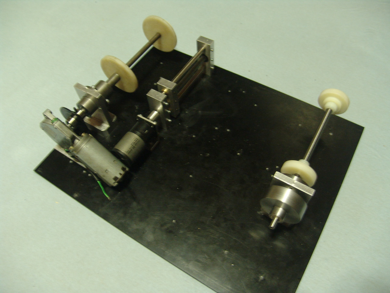

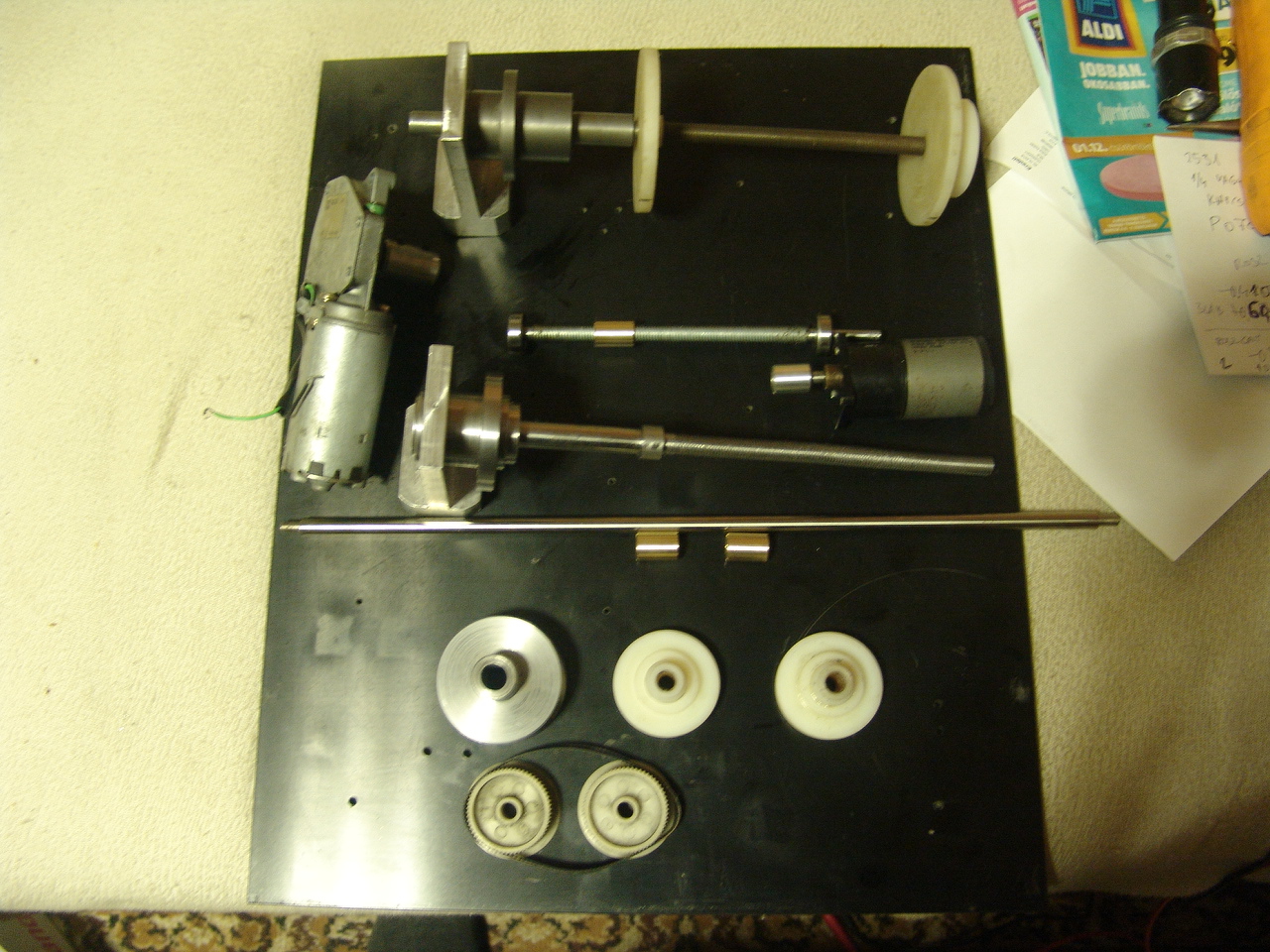

Üdv készül az enyém is. szerintetek a tapasztalat szerint milyen távolság az optimális a szálvezetés és a cséve között?
Az attól függ hogy mennyire precíz a szálvezetés. Ha minden esetben követi a huzalvastagságot és pont annyit megy arrébb amennyit kell, akkor közvetlenül mellette is lehet. Ha nem így van, akkor messzebbre kell vinni. De ha van hely hogy elvidd tőle akár 1 méterre akkor már vezetés sem kell, mert olyan távolságból már behúzza magát a huzal menet menet mellé, csak el kell térni egy keveset a merőlegestől.
Az enyém még nincs teljesen kész, de kézi vezetés van (lesz), két apró lécdarab közé szorított filc feszíti a huzalt, a léc pedig néhány centit elcsúsztatható ide oda egy fémpálcán. De nem is tekerek vele E65-ösnél nagyobb trafót.
Köszi akkor választok egy 10cm körüli értéket a vezetés remélem precíz lesz.
Úgy számolom akár ezred pontosan is tud a lineáris sín tolni. De kérdés be tudom e derékszögbe állítani maga a tengelyeket meg maga a csévét sem biztos ilyen pontossággal. én 0.20-0.8 ig vastag drótig tekerek max 102 trafóig.
Sok tekercselés tapasztalat birtokában javaslom, hogy szálvezetés részt a második helyre tedd, azaz előzze meg a "huzalfeszítés" ügye. Ez sok esetben kézi megoldást jelent, amivel nincs is baj, de csak bizonyos körülmények együttállása esetén hatékony. Ha egy sok kilós huzaltekercsről veszel le vékony (1-2 tizedes) huzalt, akkor az induláskori rántás szakadáshoz vezethet, a megállásnál pedig a forgó tömeg lendülete gubancot hoz létre. Tehát sok esetben a tekercset külön motorral forgatni szükséges, mert a huzal nem tudja a letekeréshez szükséges erőt kifejteni. Éppen a forgatás sebessége a dolog nyitja, ahol a fordulat a huzalfeszességtől függ, pontosabban a huzalfeszítő görgő helyzetétől (mert ez fel-le mozog, és valamilyen szabályzással módosítja a fordulatot).
A vezetést, ha a kezed jól meg tudod támasztani, kevés gyakorlattal is egészen jól meg lehet oldani minden külön aplikáció nélkül is, de a feszítéshez (vagy hívhatjuk előforgatásnak is) kikerülhetetlen egy jó megoldás.
Üdv igen egy precíz szalag fék is lesz benne megy egy motor is amit be lehet majd állítani szintén fékre is. A rántás is elkerülöm lassú indítású elektronika indítja a csévélő motort.
Mi a véleményetek a mágnes fékről volna egy 1.1Nm erejű az jó lenne féknek?

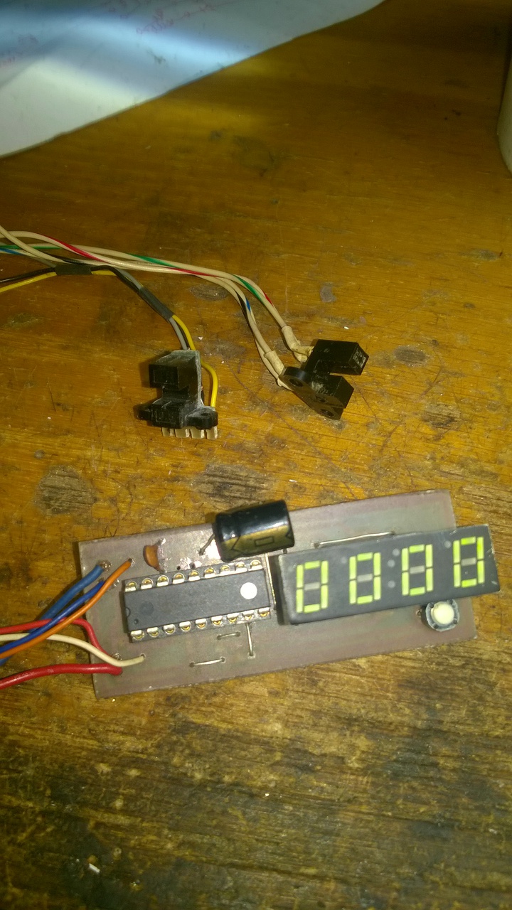

Szia .Érdeklődöm,hogy az neked működik e a számláló. Én is megcsináltam a leírás szerint,de csak addig jut el kiirja a0-kat mjd átvált a középső szegmensekre és nem számol semerre.A Pic- et már ujra irtam többet is de mindig ugyan az a kijelzés.kiváncsi vagyok hogy működik e eggyáltalán.Majd teszek fel képeket.üdvszep003
Működik, igen. Abban az ütemben, ahogy az érzékelő rész van kialakítva, 2 nyomógombbal tudom le-föl számláltatni. De először a középső szegmens jelenik meg és aztán vált 0-ra.

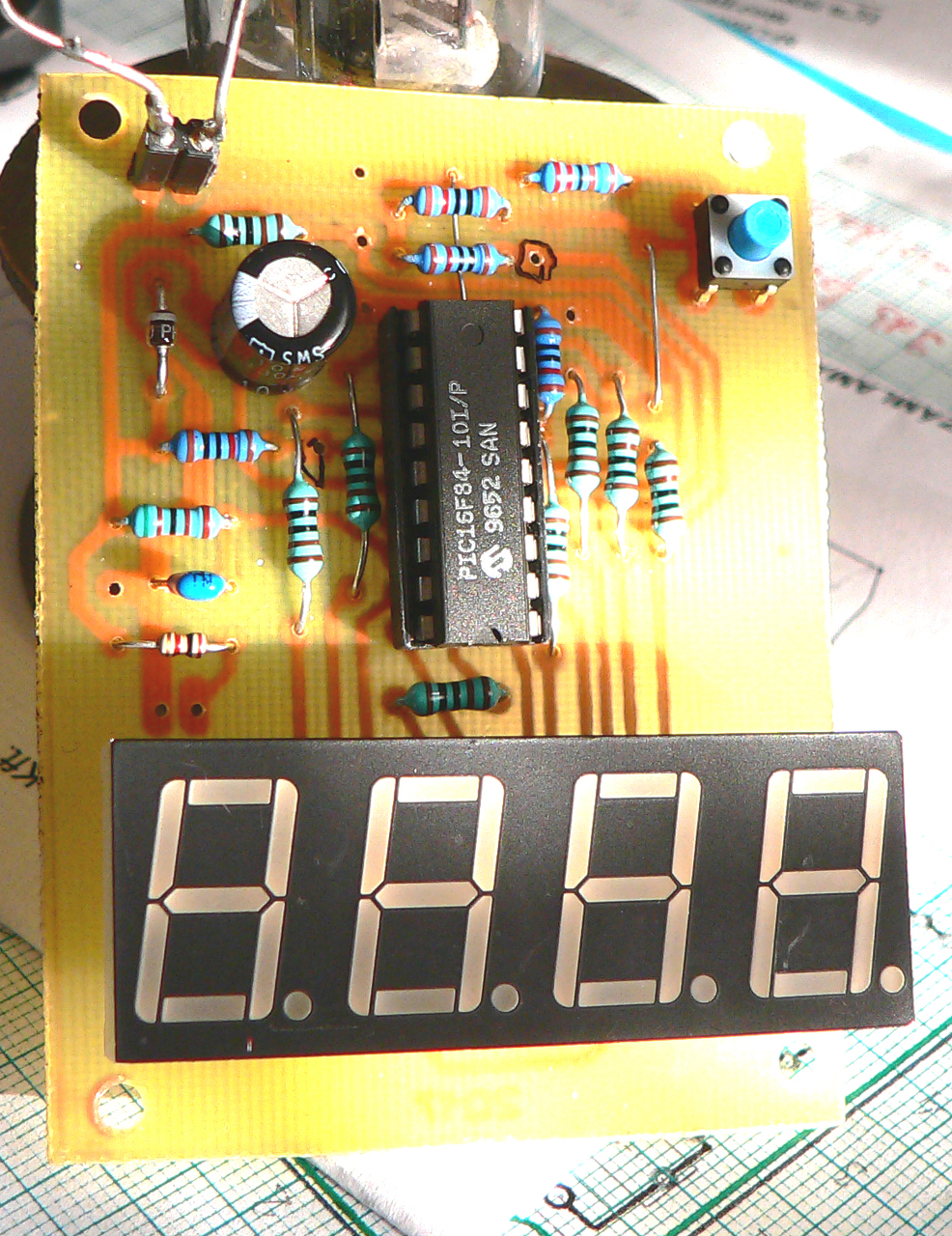

A képek
Igen, ez az induló állás.
Nem ezt a nyomtatást használom, de a rajz szerinti kialakítás. Igazságtábla ![]() H H L H L L H L H H -> ekkor számol A hozzászólás módosítva: Feb 7, 2017
Szia. A tiéd működik?
Simán le-fel, nullázható...
Köszönöm akkor keresem tovább hogy az enyém mért nem számol. csak arra voltam kiváncsi hogy nem e a program nem jó
Panaszkodott más is, hogy nem számol, nem tudom, mi lehet a különbség...Nézd meg akkor az égetési beállítást, nem tudom. Nekem más égette be és jó is lett.
Nem gondolom hogy beállítási hiba lessz.Pic kit2-vel eddig bármit betöltöttem és mindig működött,persze ha a program jó volt.
Nekem valami nem stimmel vele, nem ismeri fel a procit...Máshol csinálta meg az égetést egyik kollégám. Régebben pedig nekem is ment, lehet, nem stimmel valami az égető progijában...
Szia. Lehet hogy megvan a hiba a pic ami nekem van 16f84-04p.ami panelon van az16f84-10i/plehet hogy 4mhz pic kevés.Beszerzek egy másikat es majd kiderül.

A 4 megás elég, az RC oszcillátor bőven benne van...Az enyém is ekkora.
Próbáltuk kvarcosra állítani és azzal, de mivel volt egy nyák hiba, hiába. Most megy szépen RC-ről. 5K-22pF.
Hello! Bocs hogy beleszólok, de ha a PIC kiír valamit a kijelzőre, akkor nagy valószínűséggel működik. Nem lehet véletlenül az a hiba, hogy a két opto érzékelő mechanikus kialakítás nem jó? Vagy is ha előre-hátra számlál, akkor úgy kell kapja a jeleket, mint a Rotary enkóder? Vagy is 90 fokban eltolt impulzusokat? Te pedig csak az asztalon próbálgatod..
