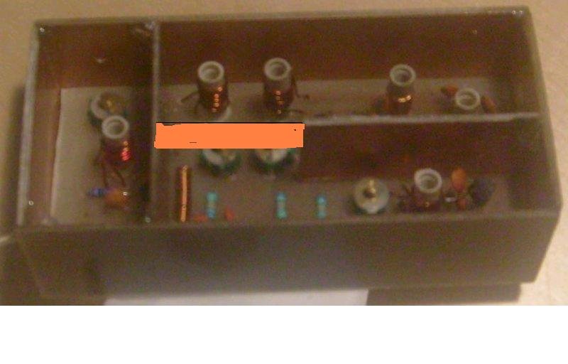

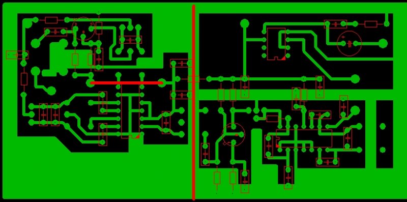

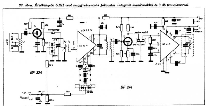

Mellekelten felteszem az 1.0 verzios nyak tervet az SO42p TBA120 parosu radiohoz. Van benne egy keramia szuro, tettem melle egy LM368-ot, es a piros vonal menten eltorve csak a KF resze is hasznalhato, tehat elvileg ossze lehet dugni az epulo tuneremmel is.
Tudom nem a legkisebb panel a vilagon, de legalabb elfer nehany extra alkatresz, ha modositani kell. Mivel a francia radiot epitem, ez a verzio egyelore talonban van nalam, de ha valaki nekiall, szivesen irok teljes alkatresz listat, pontos beultetesi pozicioszammal. :yes: Ha valaki talal benne hibat, kerem szoljatok, szivesen modositgatok rajta, pozitiv hozzaszolasok eseten.
Udv Mindenkinek!
Lenne egy gyors kerdesem: ha nem onozott vaslemezt hasznalok arnyekolasnak, hanem egy oldalas nyakot, akkor egyenerteku RF arnyekolast kapok? Koszi a segitseget: Joe
Réz vagy alu lemez,vastagabb sem jó árnyékolásnak,kisebb frekvenciákra pláne nem.
Ónozott lemez,vagy vas/ acél 0,5-0,8mm.a +felelő.
A nyáklap is tökéletes. Sok építési leírásban ajánlják a nyákot. Bár szerintem pocsékolás nyáklapból árnyékolást készíteni, de ha csak az van kéznél...
Nos, a ket leirasbol egyertelmuen megkaptam a valaszt . Sokat gondolkodtam, hogy kell-e magneses arnyekolas. A titan doboza ontott aluminium. Igaz vastagabb. Kozben eszmbe jutott hogy UHf linear vegfokot is lattam vekony alu dobozban.
A kerdes onan jott, hogy nyak van olcson dogivel, lemez megcsak a spay dobozbol. Megcsinaltam a fenykepezo gepet, ma teszek fel kepeket az eddigiekrol. A ket szuro a franciahoz eleg huzos arban van csak
A Titán egy adó-vevő. Oda valóban érdemes vastagabb lemezt használni. Ehhez a projekthez értelmetlen. Egy kétoldalas nyák teljesen jó árnyékolást biztosít egy oszcillátor esetében.

Kadarist kolléga jól tudja, több darab volt NDK gyártmányú kisközösségi antennarendszerekben használt konverter van bírtokomban, az egész nyák lap sárgarézből készült dobozba van szerelve.

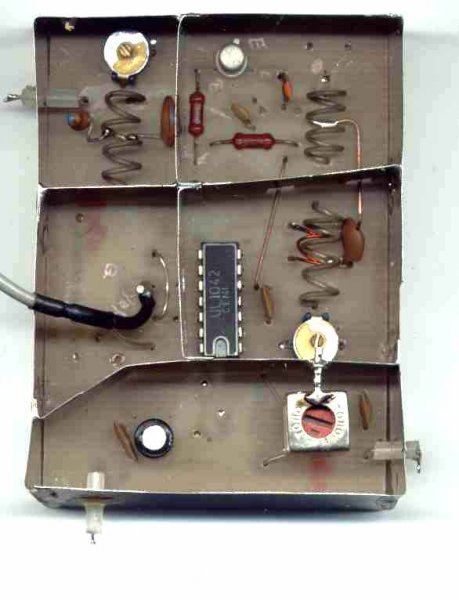

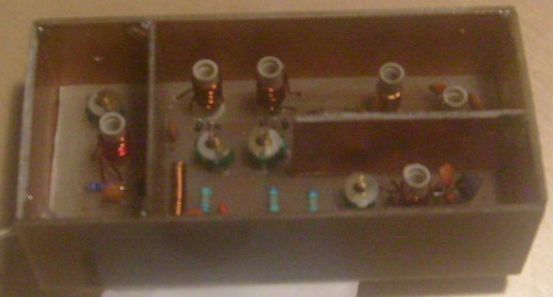

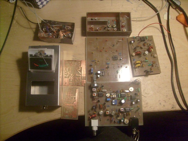

Megerkezett a csomag Kinabol, szepen rendben alufoliaba, majd polimerbe agyazva itt az MC3362. Szinten lett egy MC12054-em elooszto gyanant tervezem a frekimero ele, mivel LCD-s radiot sehol nem talaltam. Kicsit elore menekulesert nekialltam egy URH GDO nak es egy hangolo oszcillatornak is. A ket uj nyak kozul a kisebb az oszci modulatorral, a nagyobb az enyhen modositott GDO nyak. A francia radio a kepen kozepen meg csak felkesz, a muszerekre koncentralok, aztan megprobalom beloni a tunert is. Jobbra van egy taviro adovevo es egy masik ado fokoztat. Mindennek van doboza is. Sajnos 10,7 M es 455 k szuroim meg nincsenek, meg fog allni a francia radioepites ennel a pontnal par hetre... Ha valami elkeszul jenetkezem. Koszonom a tanacsot a nyakkal, a tuner mar abban lakik. Udv Joe Kepek minosege.. sajnos elszallt a vakum
Még egy észrevétel. A két árnyékoló lemezt kösd össze egy kis nyák darabbal. Szép munka, várom a fejleményeket!
Koszonom Kadarist a javaslatot,
elmeletileg a jelolt vonalra merolegesen lesz osszekotve lefele. Kivancsi voltam a kulonbsegre (raszoras, gerjedes, dinamika csokkenes?) ezert nem forrasztottam be az utolso darabot. Azert jol esett hogy valaki inspekciozza a keszuleket Ebbol alakitottam ki hangolo generatort. A tekercsek nem legmagosak, es arnyekolo serleg is van, a korok varikappal hangolhatoak, es a mikrofonerosito helyen egy szinusz oszci van modulator gyanant. Ha mukodik teszek fel rajzot es nyaktervet. A GDO-t epitgetem most. Udv: Joe

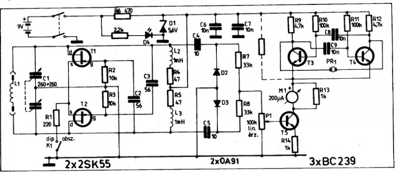

Ket bejgli kozott osszeraktam az RH-URH GDO-t. A szimmetrikus oszcilator nagyon jo tulajdosagokat mutat, raadasul ugy tunik az amplitudo is stabilizalva van. RH-n 3 tekercs csere utan is konstans volt az amplitudo. Modulalva nem lesz, viszont kivezetek belole egy erositet jelet frekvencia meresre.(kepek jonnek holnap) Az lenne a kerdesem, hogy lehetseges egy muholdat kiszemelnunk, (ami itt is latszik) amihez a kesobbi konyebb utanepithestoseget is tekintve kvarcos lokal oszcit hasznalunk? Elmeletileg a kvarc elhuzhato, tehat AFC helyett utana lehetne tekerni egy kis kondival. Ha sokszorozva van a jel akkor tobbet is maszik tehat ebbol a szempontbol kulon jo, raadasul dds jelet is kaphatna... A tobbszorozo aramkort talaltam, eleg sok hasonlosag mutatkozik az RT hasabjain, ugy is mondhatom bevalt. A kvarc frekvenciat nem sikerult meg meghataroznom. Van valakinek tanacsa, hogyan tallanank bele frekibe? Sajnos ha kvarcszurot is hasznalunk nem lehet elmaszni a 10.7 Mega Kf jeltol. Vegszukseg eseten hasznalhatnank mas KF frekit. Koszi es Udv Joe

Eszembe jutott meg, hogy ha 10 megas kvarcot zorgetnek meg valahogy, akar sokszorozoval akar impulzus IC-vel, mint a 91 EK ban talalhato vobbernel, egy kicsatolo hurok segitsegevel kalibralhatnam a GDO-t URH tartomanyban.
