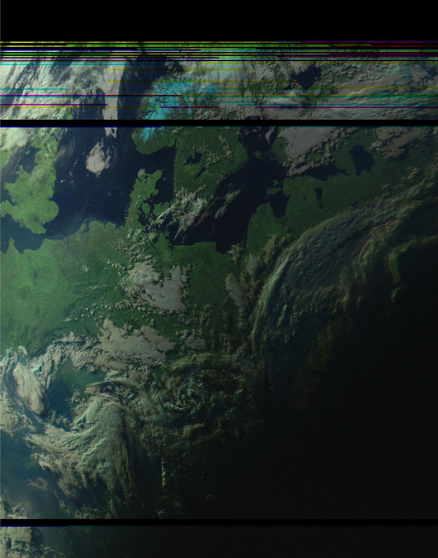

Ma esti áthaladás a Meteor M2-ről
Vevő: Airspy R2 Antenna: Sirio GP3e
Múlt heti esti áthaladás a Meteor M2-ről.
A vevő ugyanaz, de antennát váltottam erre (kép). Szerintem az északi rész most sokkal jobb, pedig nincs olyan magasra téve.
