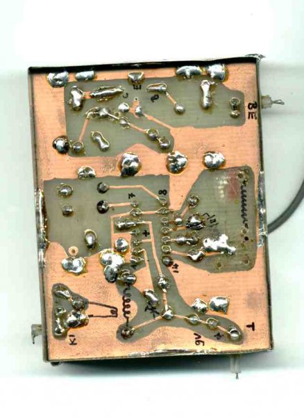

Régebben megépitettem a konvertert, külső PLL-es
oszcillátort kapcsoltam az S042 ic-hez /MC145152 PLL.
ic-vel működő VFO /, 130-150 MHz sávban lehetett hangolni 12,5 KHz csatornaraszterrel.
M10 zsebrádió 10,7 MHz kf fokozatát kapcsoltam a kimenetre.
Nem nagyon tudtam fogni vele semmit sem, lehet hogy éppen rossz időben, próbálkoztam, csak arra emlékszem
hogy valami különös gépadószerű adást fogtam, lehet
hogy a NOAA adása volt, csak akkor még ezt nem tudtam,
azután a fiók mélyére került.
Lehet hogy érdemes lenne a konvertert újraéleszteni.
Csatolok egy pár képet.

(#) gerenk válasza kadarist hozzászólására (») Dec 19, 2009 /
Szerinted a PLL VCO ezzel a 12,5 KHz raszterrel megfelelő, vagy át kell programoznom?
Van egy BRG FM301 rádióm annak szeretném a vevőjét
használni az FM10 zsebrádió helyett, 10,7 MHz 15KHz
sávszélességű kvarcszűrővel indul, CA3089 FM KF
ic-vel működik.
Hf. erősítő kell-e, vagy hogyan tovább, ha a meteo műholdat akarom pc-re behozni?
(#) kadarist válasza gerenk hozzászólására (») Dec 19, 2009 /
Jó a kis csatornaraszter, azzel nincs gond. Csak amikor léptetsz, még mindig jön adás, még mindig... Csak amikor ellépsz vagy 30-40 kilohertzet, akkor gyengül, majd szűnik meg a vétel. Legalább 50 KHz KF sávszélesség kell!
Köszi a segítséget, azt hiszem át kell olvasnom az
RTÉK 2009 meteo műhold vételével kapcsolatos cikkét,
aztán nekikezdek valamelyik vevő elkészítésének.
Tetszik a francia projekt is, már régóta tervezem hogy elkészítem, igaz nem meteo vételre akartam.
Megvettem az MC3362P ic-t is Debrecenben, tavaly
800 Ft volt, kvarcok is magvannak, az LCM mérőt is elkészítettem, GDO-m, frekimérőm van, a feltételek adottak.
