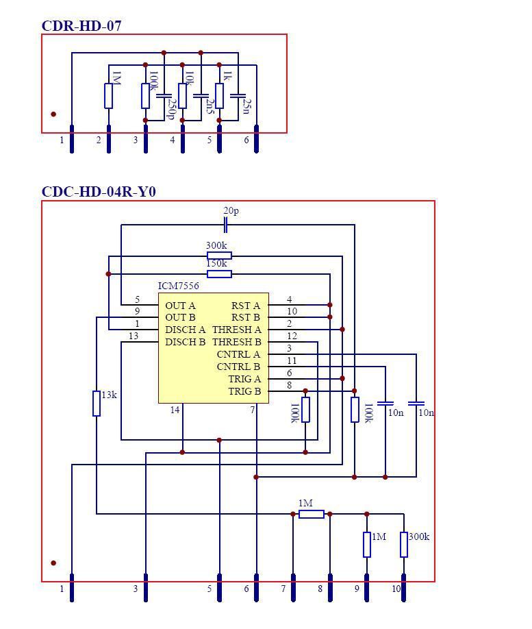

Sikerült jelképes összegért hozzájutnom egy 30+ éves 3650 multihoz és minden mérés jó, csak AC feszültségmérés állásban nem akar lenullázódni. A 750 V-os tartományban nullázódik, csak lassan. Van erre valami megoldás - mint javítás- , vagy jellemzője ennek a műszernek ez a jelenség?
Nekem is ez a típus van csak kondit nem mér, de az lenullázodik.
Nem gondolnám hogy jellemzője lenne. Mainapig használom jobban bevált mit amit pár éve vettem full automata méréshatárú, de hogy állandóan kikapcsol azt baromira nem bíróm megszokni.
