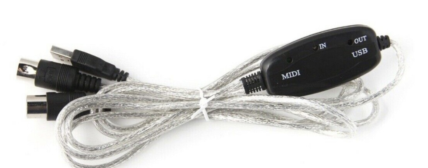

Hát én is már hetek ota vergödök. Csináltam egy analog MIDI kontrollert (8 poti meg 8 gomb) a DIN konektoron müködik, de képtelen vagyok egy USB-s Behringer JT4000 hibrid szintit müködésre birni. Már vettem 2 gyári kontrollert is, ( Rockjam meg Akai MPC) egyikre sem reagál igy visszaadtam. Az USB MIDI monitoron külön látom mindkét eszköz kodját, de ha összedugom csak a Behringer marad meg, az én gépemböl nem jön semmi.
A rohadt USB protokollt meg nem értem.
Az MIDI-USB átalakitó müködik.
Sokan mondják, hogy MIDI HOST kellene hozzá , ez kellett a két szintimhez is. Az ujabb csak USB MIDI kimenetet tud a régi meg DINt. Oda is egy Host kellett).
Amikor a Behringert probáltam összemokolni az meg nem ment ott sem.
Nem tudom, hogy a Behringernek valami extra profil kell a leirásban van vagy 30 CC parancs más nincs. A PCvel azonnal összekapcsolodik, de nekem nem kell a PC , én csak 2-3 potit szeretnék kivezetni, mert a gépben csak egy van. ( a 8+8-at azért csináltam, ha müködne akkor több mindent is lehetne, de nem kommunikál).
Nem értem miért igy fejlesztették a MIDIt a régivel ilyen gondok ritkán voltak. Valahol utánna kellene néznem, hogy mi minden kell az USB MIDIhez. Ennek a kábelnek a procija érdekes modon átalakitja jol az analog MIDIt a USBre ( ezt elfogadta a HOST), elvben forditva is mennie kellene, de nem birom rávenni.
