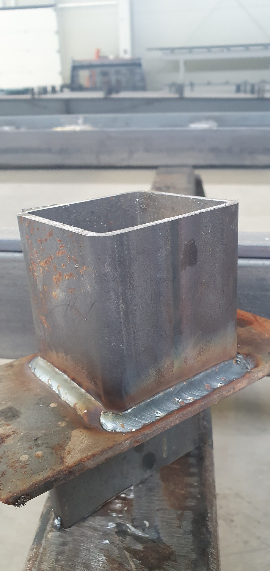

(#) Tambi hozzászólása Máj 9, 2021 /
Kedves Fórumtársak!
Szerény vállalkozásom acélszerkezeteket gyárt. Szégyenkezve vallom be, hogy (szinte) minden MIG hegesztőnk fröcsköl. Mindegyik trafós, 4 db 300 A-es WEILD-IMPEX, 4 db 300 A-es MIG, és 4 db 400 A-es, vízhűtéses WELD-IMPEX. Egységesen d=1 mm, SG2-es huzalt használunk, általában 260-280 A körüli árammal hegesztünk, STARGON (SIAD) védőgázt használunk. Természetesen a szokásos 3F2U6Ü, alumezre szerelt egyenirányítók vannak mindegyikben, utána padig egy komoly méretű(nek látszó) fojtó (az induktivitását még nem mértem meg...).
Hívtam "szakértőt", aki úgymond jópénzért hajlandó lett volna beállítani az áram-előtolás-védőgáz arányt, de neki sem sikerült...
Szerintetek segítene-e, ha a diódák után beraknék mondjuk 20 db, 10.000 uF, 100V-os elkót? Egyáltalán mit szólna az elkó, hogy darabonként 10-15 A-t kellene "időnként" visszatölteni?
Köszönöm szépen válaszaitokat.
(#) ati790731 válasza Tambi hozzászólására (») Máj 9, 2021 /
Szerintem azt kellene megnézni legelőször, hogy kisebb áramnál fröcsköl -e! Ha mondjuk 150-180 Amper körül nem fröcsköl, akkor valószínű, hogy a folytó fogy el közel a végáram környékén, ha a 300-as gépeket vesszük alapul. <- ez esetben a kondik tuti segíteni fognak.
A kondik, ha odavaló csavaros bekötésű komoly darabok, akkor bírniuk kell.
(#) mpisti válasza Tambi hozzászólására (») Máj 9, 2021 / 3
Szerintem 3 fázisú gépnél a kondi nem segít, mivel az áram hullámosságát jobban kisimítani felesleges. Persze lehet próbálkozni, de ahhoz hogy szinte fröcskölésmentes legyen a varrat, ahhoz a tökéletesen sima egyenáram túl kevés. Ahhoz az a technológia kellene,amit egy több processzoros áramforrás tud. Figyelni az áramfelfutást, ahhoz hozzáigazítani az előtolást. Az előtolás sebességéről a cseppátmenetekről azok sűrűségéről az ív feszültségéről, a cseppátmenetek zárlati áramáról ms-os reakcióidővel információt szerezni, azt feldolgozni, ez kell ahhoz,hogy fröcskölésmentes legyen a varrat. A fröcskölés attól van,hogy a hegesztés durva cseppes leolvadással történik, vagyis a megolvadt hozanyag cseppek formájában, nem pedig permet-szerűen érkezik a hegfürdőbe. Ahhoz,hogy a leolvadás finomcseppes legyen, kellene tudni szabályozni a pillanatnyi íváramot és a hozzá tartozó ívfeszültséget is, még pedig igen rövid időn belül, erre a hagyományos gépek képtelenek. Minden régi gépnek van egy-két optimális munkapontja, ahol többé-kevésbé fröcskölésmentesen dolgozik, de ez nem érhető el a gép teljes teljesítmény tartományában. A kondikkal az a legnagyobb baj,hogy a hegesztés kezdeti pillanatában szinte felrobbantja a huzal végét, mivel a kondikban tárolt energia nagyon rövid idő alatt sül ki, és a kialakuló zárlati áramot csak a hozzávezető kábelek ellenállása korlátozza, tehát nem a gépen beállított paraméterek határozzák meg a varratkezdést. Emiatt vagy visszaégés, vagy egy nagy kráter lesz a varratkezdés helyén. A fojtónál viszont a kezdeti zárlati áram lengéseket tud okozni,ami hol hozzátesz,hol elvesz az ívteljesítményből, emiatt aztán a gyártók minimalizálták a fojtó méretét és menetszámát, az eredmény az lett, hogy a gép csak egy szűk áramtartományban nevezhető optimálisnak fröcskölés szempontjából. Egyébként 260-280A hegesztőáramhoz már inkább 500A-es gépek kellenének, a hagyományos kategóriában a gép teljesítőképességének felső harmadában a fojtó már igazából semmit sem ér az imént leírtak miatt.
(#) kari142 hozzászólása Máj 10, 2021 /
Helló!Meg kérdezhetem,hogy ha kellene egy kis segitség ki lenne a legközelebb és hajlandó segiteni9? Tápiószecső
(#) Tambi válasza mpisti hozzászólására (») Máj 10, 2021 /
Köszönöm Pisti, és neked is Ati!
Megpróbáltuk csökkenteni az áramot, lementünk 150-160 A-re, de nem tapasztalható számottevő változás a fröcskölés tekintetében. Az induktivitásnak két állapota van, de látszólag nincs jelentősége, hogy kisebb vagy nagyobb induktivitást használunk. Azt hiszem, bele kell törődni, hogy ennyi pénzért ilyet adnak...
Esetleg van valami megfinanszírozható (néhány tízezer Ft/CO) ötletetek?
Köszönöm szépen az eddigieket (is)!
(#) Klorid válasza Tambi hozzászólására (») Máj 10, 2021 /
Ha jól tudom a Stargonban csak 5% az argon. Nem próbáltad Corgonnal, amiben 82% van? Reduktorfűtéssel is megnézném mennyit javul a helyzet, ha ilyen magas a CO2 a védőgázban...
(#) Ge Lee válasza Klorid hozzászólására (») Máj 10, 2021 /
Biztos hogy nem a gáz miatt fröcsköl. Nekem egy mezei (saját készítésű) 1 fázisú gépem van, Co (tűzoltó) palackkal és nem fröcsköl.
(#) mpisti válasza Ge Lee hozzászólására (») Máj 10, 2021 /
Kloridnak akár igaza is lehet, hiszen Corgon védőgázban ugyanazon gépbeállítás mellett magasabb az ívhőmérséklet, tehát a leolvadt fém kisebb cseppekben érkezik az ömledékbe. Én kb.10 éve egyáltalán nem használok szénsavat, még akkor sem ha a Corgon sokkal drágább. Ég és föld a különbség a két gáz között. Egyébként fröcskölés minden fogyós gépnél van. Ami nem mindegy,hogy a fröcsköléssel távozó fémgolyócskák milyen méretűek. Ha nagy méretűek, nagy a hőtehetetlenségük, emiatt beleégnek a varrat környezetében a hegesztendő anyagba és nehéz őket eltávolítani. A komolyabb gépeknél nagyon apró kis golyócskák képződnek, ezek amire lehullanak a varrat mellé már kihűlnek és simán le lehet törölni a hegesztett anyagról.
(#) Tambi válasza mpisti hozzászólására (») Máj 14, 2021 / 1
Köszönöm szépen kedves Barátaim a hozzászólásokat, tanácsokat. Gyakorlatilag mindenkinek igaza van.
A megoldás egy Stargon PB nevű gáz, melyben sokkal több argon és még oxigén is van. A SIAD szakértője szerint így magasabb a hőmérséklet, és apróbb, egyenletes cseppek alakulnak ki.
Ez bizonyára igaz, de még ezzel a gázzal is kísérletezéssel kellett megállapítani a gépnek azt a munkapontját, ahol (szinte) "bolhátlanul" dolgozik. Ez nagyjából a maximum 60-65%a-a körül alakult, tehát vízhűtéses WELD-IMPEX 400 A-es gépnél kb 240-250 A.
A képen már a javulás látható...
Még egyszer köszönöm szépen mindenkinek!
