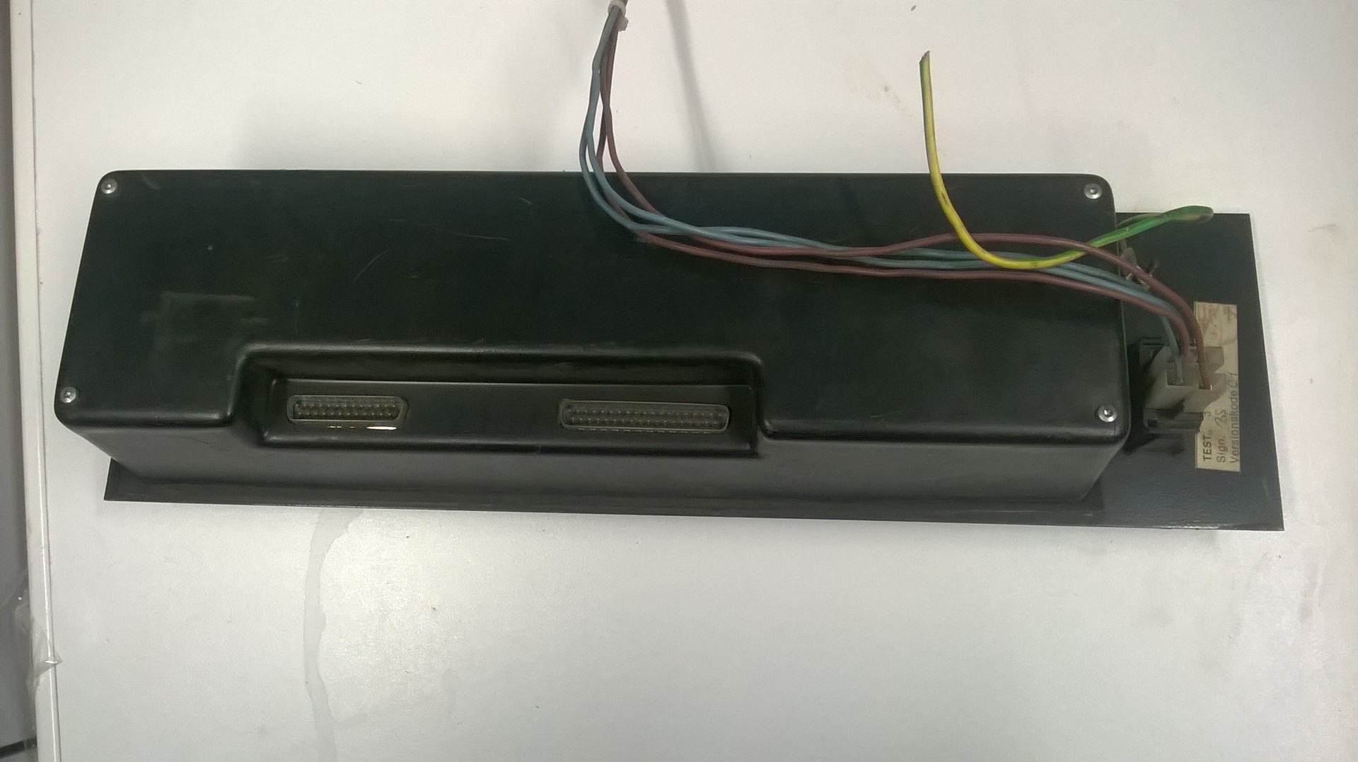

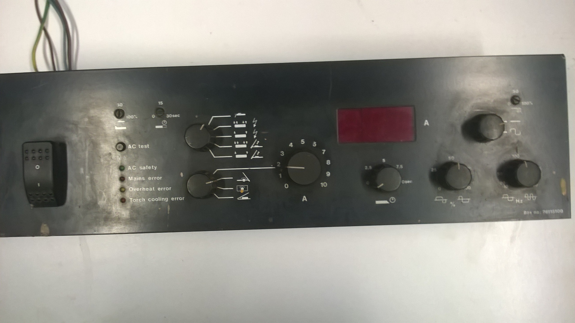

(#) szepi003 hozzászólása Nov 13, 2021 /
Sziasztok Pakolás közben találtam egy hegesztő vezérlőt,már nem emlékszem milyen gépbe való.Hátha valaki felismeri a képekről

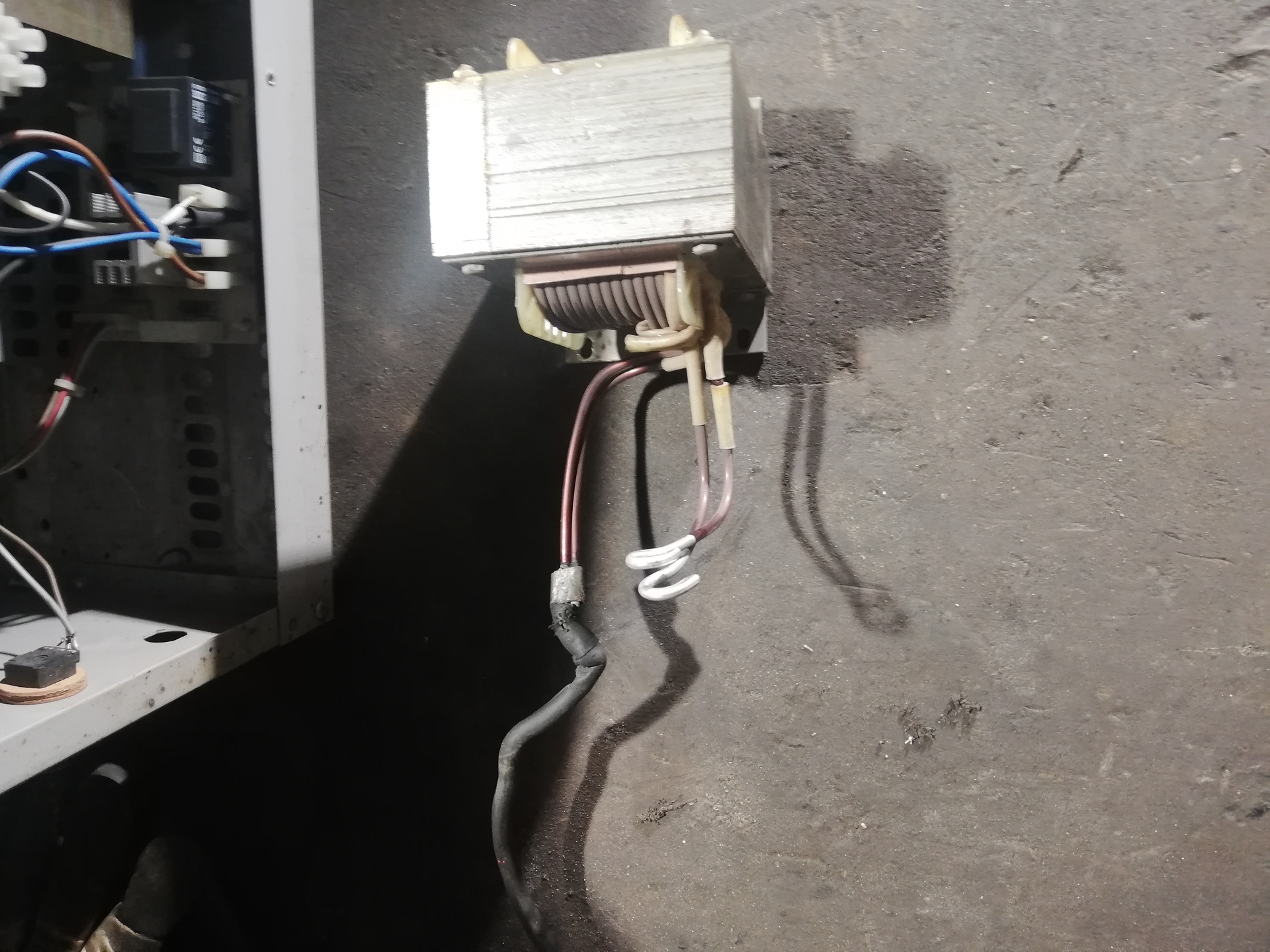

(#) nimrod79 hozzászólása Dec 9, 2021 /
Segitséget szeretnék kérni, egy co2 hegesztővel kapcsolatban.
Van egy régi, egyszerű, trafós co- hegesztőm, ami egy érdekes
jelenséget csinál. Amikor elkezdek vele hegeszteni, akkor erős és szépen hegeszt, de ha hoszobb ideig hegesztek vele, akkor a hegesztő egyre gyengébb lesz. Ilyenkor még az anyagot sem birja összeolvasztani. Ha várok vele egy pár percet és újra elkezdek hegeszteni vele, akkor ugyaz ezt csinálja. Az mindegy, hogy folyamatos varatot csinálok vele, vagy csak pontozok. Olyan mintha munkaközben felmelegedne benne valami és akkor gyengülne el az egész. A munkakábeleknél a csatlakozásokat átnéztem, ott nem melegszik semmi, meg is pucoltam, át is húztam őket. Esetleg lenne valakinek valami ötlete?
(#) tdi75 válasza nimrod79 hozzászólására (») Dec 9, 2021 /
Szia! Gondolom minden csatlakozási pontot megnéztél. Esetleg a diódahíd ha elkezd melegedni akkor nem tud-e valamelyik dióda átmenni szakadásba, vagy az egész hídnak megnő az ellenállása valami belső sérülése gyártási hiba miatt. Láttam már olyat hogy egy dióda hidegen szuper és bemelegedve hirtelen megnőtt a belső ellenállása. Igaz nem hegesztődióda volt hanem egy pici 1N4007-es, de az analógiája ugyan az.
(#) Phile80 válasza tdi75 hozzászólására (») Dec 9, 2021 /
Kínai diódahidaknál előforduló probléma hegesztőgépekben is.
(#) tdi75 válasza Phile80 hozzászólására (») Dec 9, 2021 /
Valamiért éreztem hogy itt is lehet hibaforrás. Ráadásul olyan amit csak az üzemi körülmények tudnak előidézni, tehát multiméterrel ítéletnapig is méricskélhetem hibátlannak fog tűnni.
Viszont nekem is lenne egy furcsa jelenségem. egy olcsó CO2 gépnek lehet olyan a munkakábele hogy szorul benne az elektróda huzal? Ez egy einhell gép. tudom hogy nem valami nagy név sőt szinte siralmas, de azért ha nagyon akarja az ember akkor azért lehet belőle használhatót építeni (átépíteni hogy jobb legyen mint volt) Persze nem lesz egy Esab, Kemppi vagy Miller belőle, de legalább vékony lemezekhez kicsi munkákhoz egész jó tud lenni.
Szóval a hibajelenség az hogy néha nagyon szép a huzaltolás gyönyörűen serceg a hangja a hegesztés közben, néha meg lehetetlen vele normális varratot csinálni. A huzaltolót már cseréltem (tőled vettem) Kapott két hatalmas 44000 mikrofarados kondenzátor csomagot és egy kb. 100-150 millisec késleltetésű lágyindítót. így már lehet a 0,8-as huzalt is használni.
De a huzaltolás akadozása nekem visszatérő jelenség. Lehet annyira vacak a munkakábel belső szerkezete hogy megszorul benne az elektróda? Az elektróda toló külön segédtrafót kapott, már nem a főtrafóról kapja a tápot.

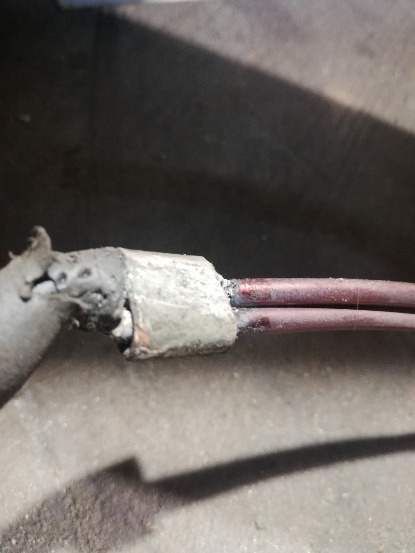

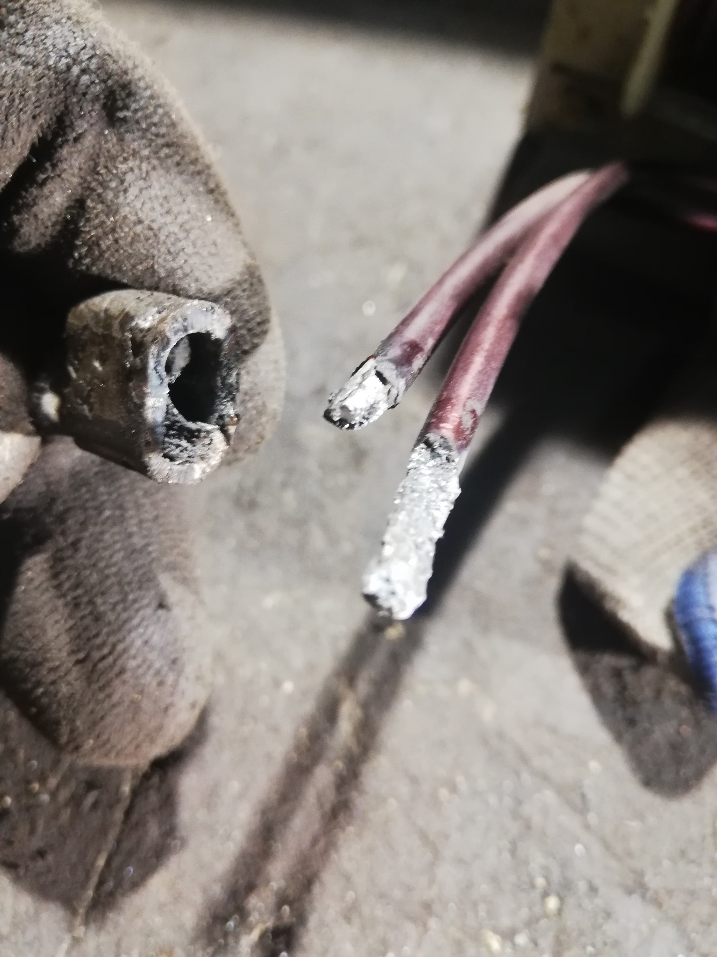

(#) nimrod79 válasza tdi75 hozzászólására (») Dec 9, 2021 /
Azt hiszem találtam egy lehetséges hibát. Az én hegesztőmön a primer tekercsek aluminiumból vannak felkekerve, a folytó trafórol két alu drót jön le, ami össze van préselve a réz testkábellel. Gondolom az alu és a réz kábel nem szetetik egymást. A csatlakozás elég érdekesen meg van égve. Érdekes, hogy nem éreztem melegnek. Ujra blakolom ezt a csatlakozást, de hogy kössem össze az alut és a rézkábelt?
Megtaláltam a hibát! Szét volt égve a csatlakozás. Az aluminiumot és a rezet, hogyan kössem össze?
(#) nimrod79 válasza nimrod79 hozzászólására (») Dec 9, 2021 /
Szinte már alig érintkezett.

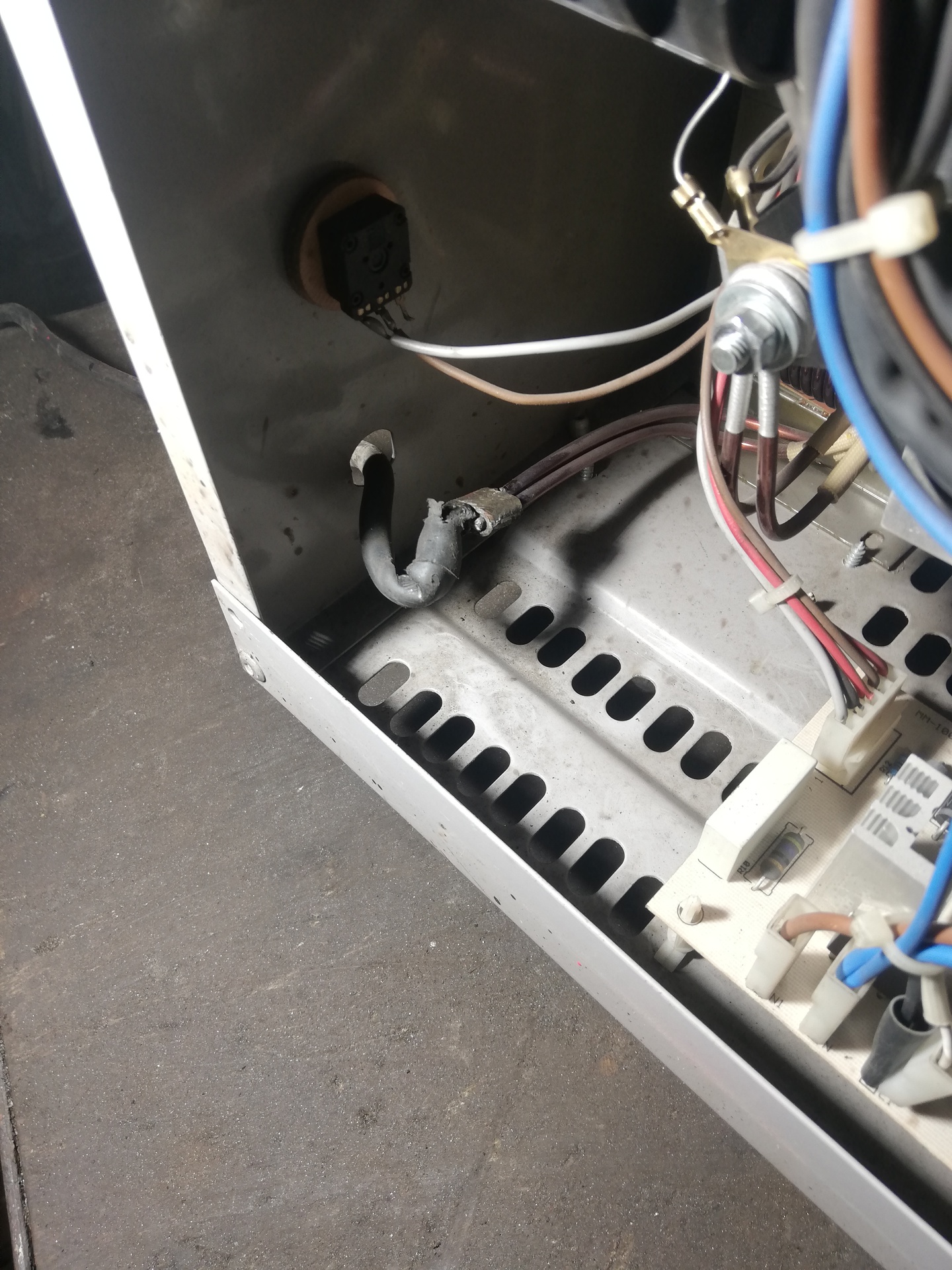

(#) tdi75 válasza nimrod79 hozzászólására (») Dec 10, 2021 /
Szia! Szép egy megoldás. A réz és alu vezetékek nem nagyon szeretik egymást.
Én úgy oldanám meg mint neked a negyedik képen, csavarkötéssel. tennék a rézkábelre egy csavarkötésre alkalmas gyűrűs kábelsarut, a fojtótekercs kivezetéséből tisztítás után hajlítanék egy hurkot és átdugnék rajtuk egy csavart alátétekkel hogy a réz és alu ne tudjanak összeérni majd meghúznám a csavart.

(#) gulyi88 válasza nimrod79 hozzászólására (») Dec 10, 2021 /
Aluforr 300-zal befuttatod az alu drótot, utána hozzá tudod forrasztani sima ónnal a rezet (sarut vagy toldást).
(#) Phile80 válasza nimrod79 hozzászólására (») Dec 10, 2021 /
Én ónnal futtatott szemes kábelsarut szoktam préselni mindkettőre és csavarkötéssel kötöm össze. Soha nem jött vissza egy ilyen gép sem.
