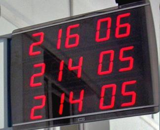

Szeretnék készíteni egy a képen lévőhöz hasonló kijelző táblát csak 7 sorosat. Ez még könnyű lenne de én úgy képzeltem hogy belső hálózaton keresztül, valamelyik számítógépen lévő pici programról módosítanám. Nem tudom van e valakinek már ehhez hasonló kész terve? Előre is köszönöm. Üdv
Szia.
A hálózati résszel. Pillanatnyilag az a terv hogy egy PIC EEPROM-ja tárolná a számokat és küldené a kijelzőnek. Ameddig nem oldódik meg a hálózati rész addig távirányítóval menne a dolog. |
