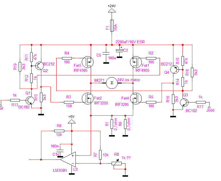

Tudom hogy szamtalan ilyen tema van a forumon de megis ugy erzem hogy az enyem mas. Mikrovezerlovel szeretnem megoldani, ami azt jelenti, hogy egy kulonallo modul es soros porton komunikal a szamitogeppel. Egy 12 voltos teherauto ablaktorlo motorjarol van szo ami 12 Ampert eszik meg maximalis terhelesnel. Nem igazan talaltam hasonlo terveket a forumon hiszen en jobbra balra mozgatast szeretnek vele megvalositani. Szoval hidas kapcsolast keresek. Ezek mellett hutobordat es hovedelmet tervezek bele es persze aramkorlatot. Talaltam egy megfelelo rajzot de sajnos vannak benne dolgok amiket nem igazan ertettem meg. Ezzel kapcsolatban kernem segitsegeteket. Bekereteztem a kerdeses reszeket. Elore is koszonom a segitsegeteket. Udv, Csaba

Ez egy egyszerű tranyós fokozat némi Gate védelemmel(a kis keretezett részben). Ha 5V-ot kapcsolsz a bemenetre, akkor a felső FET nyit ki, ha 0-t akkor az alsó.
De most látom, hogy P csatornás FET is van a kapcsolásban, ami ekkora áramra elég drága és bizonytalan. Építsd meg N-esekből(IRF3205) és használj FET drivert. 25A-ig nagy hűtőborda se nagyon kell, csak valami fül. (Kérlek írj rendesen! (nagybetű, írásjelek, stb...) Köszi!)

Na, összedobtam egy kapcsolást a FET Driver adatlapja alapján. Elvileg működnie kell, de kipróbálva nem volt, ezt neked kell, ha van hozzá kedved és időd. A védelmi részt másoltam a rajzodról, szerintem kisebb poti kell mint 10k és még az 1k-nál is, de ezt is ki kell próbálni. A próbákat áramvédelemmel ellátott tápról kéne végezni.

jogos a kerdes. Ez egy atalakitott ablaktorlo motor, ami egy nagy vizcsapot fog mozgatni a hozam fuggvenyeben. Ugyanitt megkoszonnem a tervrajzott wattnak, kerdesem annyi lenne, hogy miert szuksegesek a FET meghajtok? Ha szoftverbol kivedem a Fetek osszerugasat, akkor minden rendben lesz es 4 bitten kapcsolgatom a megfelelo 2 labat!
A FET driver azért kell, mert a felső FET-ek D kivezetéséhez képest a Gate-re 10V-al több kell kerüljön a teljes kinyitáshoz. Ezt oldja meg a meghajtó.
Két kimenet elég, ahogy a kivezetéseken is látszik(bal-jobb). Természetesen egyszerre nem szabad bekapcsolni, mert kiveri a biztit. Az SD lábat alacsonyra lehet tenni, vagy a védelemmel azt lehet kapcsolni 5V-ra, ha le akarod kapcsolni az egészet, pl. ha sok az áram. Talán az is működne, ha az OPA kimenetét rákötnéd, de lehet, hogy azt még erősíteni kéne, illetve határozottabbá tenni a szintváltást. HA PIC-el figyelnéd az OPA-t, az lehet, hogy lassú lenne, inkább analog kéne ezt megoldani, gondolom az eredeti rajzon ez a rész rajta van.

Ez a boostrap kondis megoldás csak akkor működik jól, ha van egy fix kapcsolási frekvencia, tehát bizonyos időn belül újratöltődik a boostrap kondi (C6 X C13 és C7 X C12), ha ezek hosszidejű statikus állapot miatt le vanank merülve, akkor a felső fet nem tud bekapcsolni.
Szóval a programban kellene gondoskodni időnként egy "frissítésről" PL csak egyik félhidat vezérelni egy kört így a motor nem csinál semmit, de a Boostrap kondi feltöltődik. Én mágnesrelés irányvátást tettem volna bele. (Árammentes átkapcsolás -> hosszú élettartam) Egy darab fet és egy darab alsó oldali meghajtó, meg egy irányvezérlés + relémeghajtás.
PWM? És ha végképp statikus a vezérlés, akkor elkerülhetetlen a segédtáp, valami kis DC-DC is megteszi. Egyébként köszönöm az észrevételt, szép találat!
Akkor a vezérlést úgy kell megalkotni, hogy a jobb és bal bemenetekre konjugált PWM jelek kerüljenek.
magyarul D=50% kitöltésnél lesz a 0 fordulatszám. D<0,5 egyik irány D>0,5 másik irány De a statikus probléma még mindig fennáll, programban korlátozható lenne a D min és max, de így a motor teljesítménye nem használható ki maximálisan (lehet egy kicsit magasabb feszültségől üzemeltetni) Relés dolog csak, akkor jó ha rithán kell iránytváltani, és nem kell a féküzem, valamiért a kapumozgatás maradt meg bennem.
Egy apró megjegyzés. A motor max árama 12A, a kiírás szerint. A figyelő-ellenálláson (0.1 Ohm) 1.2V esik ilyenkor. Az LM358 negatív bemenetén az 5V - 10k/1k beállítás esetén 0.45V lesz, vagyis 4.5A esetén lép működésbe. Ha az 1k-s poti lejjebb van csavarva, akkor még kisebb áramnál jelez. Az eredeti 10k-s poti esetén, max 2.5V lehet a komparálási szint, vagyis 25A lehet az áramkorlát. Lehet, hogy valamit nem vettem figyelembe...

A megoldás nem az 1k poti cseréje, hanem a 0,1ohm csökkentése felére, harmadára, így kisebb teljesítmény fog elfűteni és több feszültség marad a motornak. Köszi az észrevételt!
Én nem szeretem a P-s FET-eket, de ettől még jól is működhetnek a felsorolt darabok, nem is drágák. Az eredeti tranyós kapcsolásban felasználhatóak(a harmadik nem annyira).
Ha PWM is szóba kerülne, nem csak a be-ki, akkor már kételyeim támadnának a tranyós áramkör megfelelő meghajtó képességéről! Köszi, a javaslatot!

Koszonom watt a modositott rajzot, de eszrevetel annyi, hogy en PWM modban hasznalnam, szoval az, hogy lassu, mit takar? udv, cs

Azt, hogy a FET-ek melegedni fognak. A gyors nyitásért, zárásért csak egy komolyabb meghajtó felelhet. Azt is fedd figyelembe, hogy ha ezt a motort megterheled, nem 12A-t fog felvenni, hanem sokszorosát! Persze az áramhatárolóval ezt lehet kezelni. Kérdés, hogy elég nyomatéka lesz-e induláskor.

tudom, hogy mar beteges az, hogy en ehhez a megoldashoz igy ragaszkodom. Kerdesem az lenne, hogy ez igy mukodo kepes lenne-e? Nem gond ha melegednek a FET-ek mert lesz rajta egy 20x10 es hutobordam termisztorral es hovedelemmel, meg az aramfelvetel sem gond, hisz ott van az aramkorlatom es ami a sebesseget illeti, az nem fontos, hisz mondtam egy vizcsapot forgatok. Kerlek vess meg egy utolso pillantast a rajzra! Koszonom elore is, Csaba
A kondik a kapuk kimenetén nem tudom mit keresnek ott, egyébként logikailag jónak tűnik, ha első bekapcoslás után nem durrognak el a FET-ek akkor jó is lehet.
