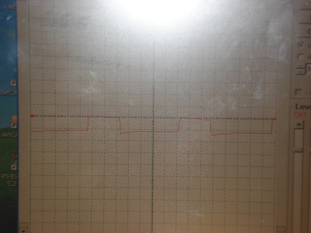

Megcsináltam a nyákot a H-hídhoz, és ma teszteltem 0-15A között. Tökéletesen működik . Az előzőleg feltett kapcsi hibás, de javítottam a hibákat. Felteszem hátha valakinek kell. Csináltam egy fotót a kész vezérlésről, és egy nemtúljó fotót a kimenő jelről szkóppal. Kb 1KHz 12volt. 2A . Egy probléma még akad vele. A 0,1 ohm-os ellenállás, (ami az áramméréshez kell) teljesítménye kicsi, már 2A-nél forrósodik.

Most teszteltem folyamatos 12V 37A-al, kb. 30 percen keresztül, és sajnos eléggé melegszenek a FET-ek, igaz csak 4db van benne, és egy 1cm x 5cm x 2mm alulemez hűtőborda / db. Ha folyamatos a nagy áram, rendes hűtőborda kell neki, de inkább az irf1405-ös a jó választás. Most az áramkorláttal küzdök, mert nem megy rendesen. Hogy miértnem arra még nem jöttem rá.
Az R13 ellenállás szerintem rossz helyen van, a kimenettel sorba kellene kötni, hogy a Zener áramát korlátozhassa. És helyette inkább 1k-t tennék. A zenerrel párhuzamosan 100n- 1µF közti kerámia kondenzátor sem árt, a műveleti erősítő elég nagy meredekséggel képes a kimenetét pozitív táp közelébe húzni, nem biztos, hogy a zener is képes ilyen gyorsan reagálni.
Időközben a zener kikerült belőle, nem volt jó megoldás, helyette egy ellenállásosztóval oldottam meg, hogy csak 3,3V menjen az uC-be. A gondom az, hogy össze vissza ugrál az LM kimenetén a fesz. Ezt úgy értem, hogy pl. eléri a 12A-t és felugrik 5V-ra (ha nincs benne az osztó), de 13A után visszaesik 1,2V-ra, majd 20A körül ismét felugrik. Próbáltam, hogy lehúzom földre egy 10K-val, de nem segített rajta.
Kompenzálni kéne az LM-et a visszacsatoló ágban. Első körben egy 470p-vel, aztán esetleg növelni, ha nem csillapodna a kapkodása 1n...xn?).
