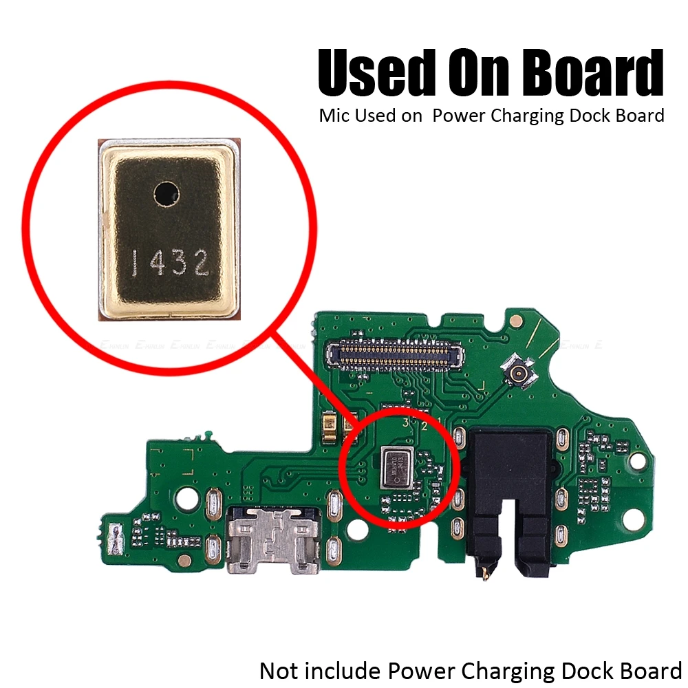

Az édesanyámnak van egy Huawei Mate 20 Lite készüléke ami beázott. Kiszárítás után a mikrofon szakadozva továbbítja a hangokat. Vettem hozzá új töltőcsatlakozót (ezen van a mikrofon) de ugyanúgy szakadozva továbbítja a beszédet. Összehasonlítottam a két PCB-t és jelentős a különbség az útvonalak kialakításában és az alkatrészek jó része ami a régin van, az újon nincs. Aztán vásároltam egy másik PCB-t is nevesebb helyről, de az is ugyan ilyen. Van valaki hasonló problémával esetleg? Illetve aki ilyen problémát megoldott? A hozzászólás módosítva: Aug 12, 2021
Az összes csatlakozót járasd meg és nézd meg akár nagyítóval, hogy van e korróziós nyom. Nem biztos, hogy a mikrofonnál van a hiba.
Ha a beázás után azonnal nem lett kiszerelve belőle az akku, akkor a "kiszárítás" ideje alatt keletkezett elektrokémiai folyamatok ezt-azt még károsíthattak.
Abban valószinüleg igazad van, hogy:
Idézet: „Nem biztos, hogy a mikrofonnál van a hiba.” Ha erről beszélünk, akkor ezen nem igazán sok okosság van. Álmoskönyv szerint beázott mobilt nem célszerű próbálgatni, SMD alkatrészek alatt az elektrolit csúnya dolgokat tud csinálni... Mivel azt a panelt már kicserélte kétszer a kolléga, ahol a mikrofon van, és ugye két panelből áll a telefon, akkor... ![]()
Ha olyan mint amit Gafly linkelt, akkor azon a panelon én nem látok mikrofont, csak gyanús a két rugós érintkező, hogy azon csatlakozik a műa.házba belenyomott mikrofon...
A mikrofont kéne csereberélni...
A linkelt termékről van szó. A mikrofon a PCB másik felén van.
@mugab: megtettem, ki is cseréltem eme sub-PCB-t @Gafly: sajnos édesanyám nem műszaki zseni így a készülék legalább fél évig így ment. Aztán 1 évre a fiókba került. És nemrég fedeztem fel, aztán jött az infó tőle, hogy miért is nem használja. Ha bedugom a JACK csatit a telóba, (ami a képen is láthatóan szintén eme sub-PCB-n van), akkor minden tökéletes. tehát külső mikrofon jelét ez a PCB tökéletesen átviszi. Továbbá a gyári és vásárolt(mindkettő) PCB, mint említettem csak a külalakban a konnektorban, JACK csatiban, USB csatiban és a mikrofon helyzetében egyezik. A gyárin megannyi másik SMD is forrasztva van, és az útvonalak is másak. +1: A régi és egyik új panelről lehalásztam a mikrofont: A régi 3 érintkezős, míg az újon 5 különálló rézfelületet számoltam mikroszkóp alatt.

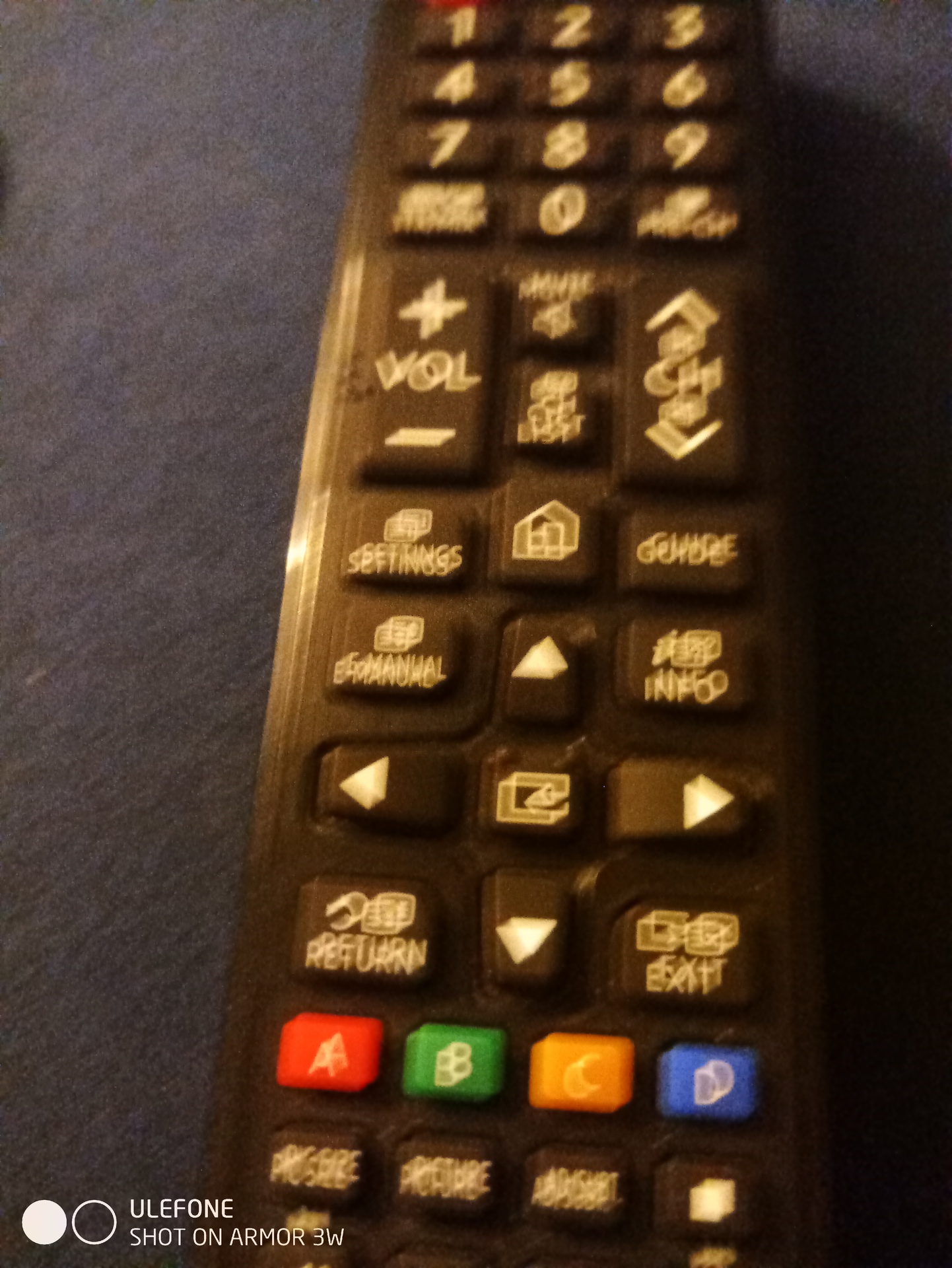

Sziasztok. Adott egy Ulefone Armor 3W mindenálló telefon. Teljesen meg vagyok vele elégedve, viszont egy ideje a hátlapi kamera használhatatlan. Működik a fókusz, de szellemképes az egész 3 kép látszik aki megadott "pályán mozog"és ebből kifolyólag részletes képet nem lehet készíteni.
Talalkoztatok már hasonlóval? Csináltam gyári visszaállítása, de sajnos a szoftver frissítés nem megy vissza, gondolván hátha szoftveres hiba. Vagy esetleg mechanikus hiba lenne?

Vidd szervízbe a telefonodat, ezek szerint valamit mégsem bírt ki és a hátlapi kamera sínylette meg. A helyedben addig nem erőltetném, nehogy esetleg tovább romoljon. Ez már sajnos olyan, hogy otthon nem tudsz mit kezdeni a problémával...
