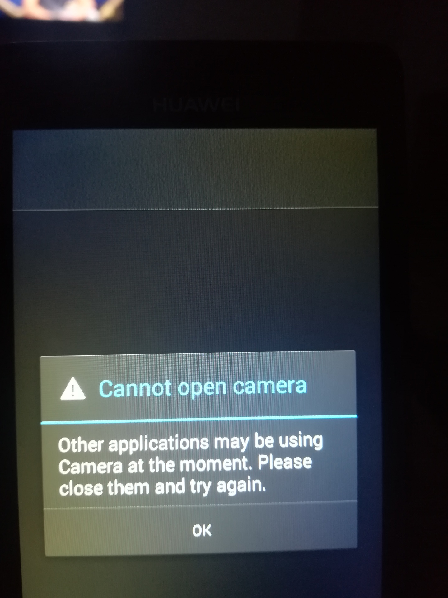

(#) Somodi92 hozzászólása Jan 13, 2021 /
Sziasztok. Olyan gondom lenne, hogy adott egy Huawei Ascend g6 L11 mobiltelefon. Minden kifogástalanul működik a kamerán kívül. Kamerába lépve írja angolul, hogy nem lehetséges a kamera funkció mert más alkalmazás is használja, ezután kilép a kamera funkcióból. Semmi, de semmi nem használja a kamera funkciót. Hard reset után is ez áll fenn. Talán egy új ROM telepítése megoldhatná a hibát? De ahhoz kellene segítség, hogy fogjak hozzá? Vagy milyen megoldást tudnátok ajánlani? Köszönöm a mielőbbi segítséget. Képen mellékeltem a hibát. Sziasztok
