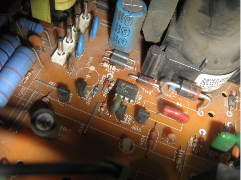

Nezd meg, hogy a T601-es trafon (sorkimeno) pl a 80V-os kimenet el-e? Ez taplalja a szinvegfokot is. Ha nem el a szinvegfok (IC106), nem is lesz keped, de okozhatja az IC104 is. Ezek mind 80V-rol jarnak.
(#) hepi02 válasza Saggitarius hozzászólására (») Máj 18, 2010 /
A sorvégfok trafóról jövő összes kábelt lemértem, de egyikben sem volt pár milivoltnál nagyobb feszültség.
Továbbá volt megy egy 4 eres kábel a képcsőre, de nem a végére, ahová a tövvi kábel, hanem valahova középre a képcső végén lévő tekercsek környékére (sárga,barna,kék,piros)
Ezeknek sorban a feszültségei: 8,8v; 10v; 0v; 0v;
A következő képen látszik is honnan húztam le.
Mondták, hogy keressek egy Lm 24xx IC-t, de nem találtam csak egy hasonlót, ami a képen is van.
Volt értelme amit csináltam, vagy ez most haszontalan volt? Sajnos a pozíció számok nem stimmelnek az általam feltöltött kapcsrajzon és a monitoron, ezért nem találok semmit rajta, csak tippelek. Ha kell csinálok egy nagyfelbontású teljes alakos képet a nyákról.

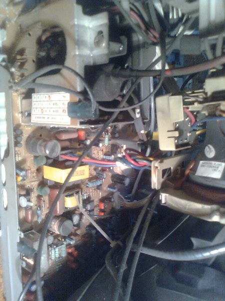

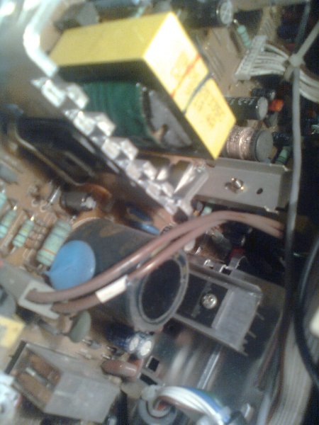

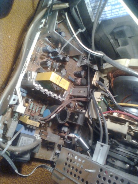

Sziasztok,én még új vagyok a fórumban (épp 10 perce regeltem) de sokat nézegettem elötte az oldalt és az én gondomra nem találtam megoldást:van egy crt ibm típusú monitorom Type/Model:6546-01N,97es és az a baja hogy kattog.Ez úgy történt hogy csak bedugtam a gépemet,de nem indítottam el(vagy lehet h igen de nem ez a lényeg),valószínűleg hibás a gépem mert az állapot jelző led a monitoron elkezdett ki/be kapcsolgatni("normálisan kattant a monitor is") és egyszer csak megszünt,már csak a kattogás maradt és a led sem világit.Valószínűleg nálam is a trafó kattog,megnéztem a kondikat is,azokat különös figyelemmel amit a belinkelt képeken berajzoltatok és szemmelláthatólag nincsenek felpúposódva vagy kifolyva.Azt szeretném megtudni hogy melyik alkatrész hibásodhatott meg,azt még elfelejtettem megemlíteni,hogy egy másik monitorral megy a gép,de havonta azzal is eljátsza ezt 1x,de mostmár figyelek a monitorra és ha ilyen van akkor kikapcsolom,a gépet párszor kihúzom-bedugom és utánna minden megy jól.Még annyit hogy elég új vagyok az elektronika terén,multiméternél és pákánál komolyabb eszközöm nincs szóval ha tudtok segítsetek.Egy videót is felteszek valahogy,azon látszik mit csinál a monitor(nem én kapcsolgatom csak a biztonság kedvéért ott a kezem).Előre is köszi mindenkinek és bocsi a hosszú szövegért.
(#) richy92 hozzászólása Júl 1, 2010 /
Pár kép:
(#) newman92 válasza richy92 hozzászólására (») Júl 1, 2010 /
Szia! Szerintem valahol zárlat lehet, ezért kattog a táp reléje. Be akar indulni de a zárlat miatt a védelem folyton letilt. Szerintem nem árt ellenőrizni ezt.
(#) Doncso válasza richy92 hozzászólására (») Júl 1, 2010 /
Szia, előljáróban annyit, hogy tisztában legyél a dolgokkal, a monitor, csak úgy mint a televízió nem játék, a nagyfesz trafóból 20-30.000V feszültség jön ki, a képcső hátulja felé, az a fekete tappancs. Mielőtt bármit tennél, ki kell sütni a képcsövet mert ha megüt, az nem lesz kellemes, nem melesleg életveszélyes. Ezt úgy kell csinálni, hogy fogsz egy normális mérővezetéket, az egyik végét rendesen hozzá rögzíted a készülék test pontjához, a másik végét amelyiken a mérő tüske van óvatosan becsúsztatod az anódsapka alá, a mérőzsinórt a nyakánál fogd meg , hallani fogsz egy kis csattanást, ezek után a táp kondit sem árt kisütni, én egy 220V os izzóval szoktam, a két vezetéket hozzá kell érinteni a kondi két lábához (előzőleg készíts egy foglalatos izzót, kábellel, később még kell). Ezt a kondit, a sárga trafó illetve hűtőborda közelében találod, az a nagy sötétzöld az, 350-400V 80-120µF , ha ezzel megvagy, már bátrabban de még mindig óvatosan nyúlkálhatsz. Ezt minden készülék bedugás , próbálkozás után meg kell ismételni, ha nincs gyakorlatod a javításban.
