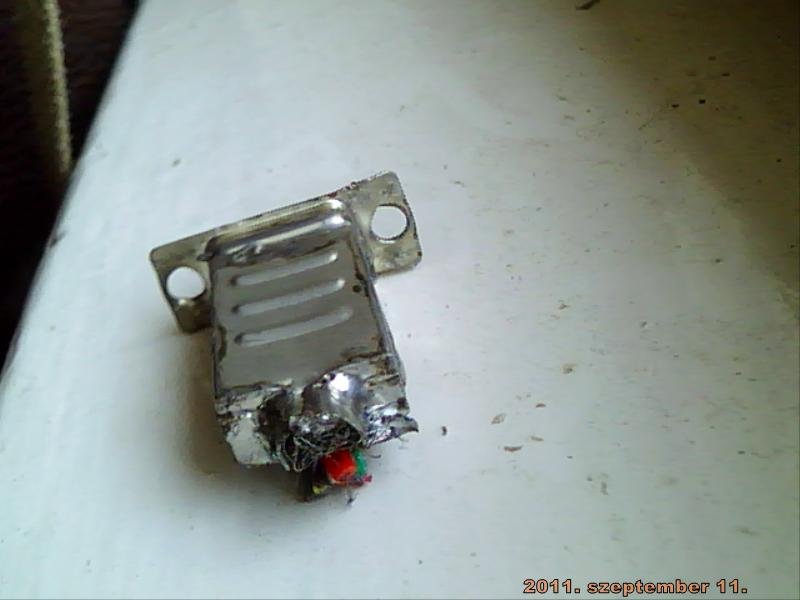

NEC Multi Sync V721 -es monitor villódzik hol piros hol jó stb....
Már átforrasztottam mindent amit lehet de ugy néz ki mint a régim de az vezeték hibás volt.
Ezt átnéztem az összes vezeték jó ment is forrasztás után 1 napot de most megint.
Ötlet valakinek?
Köszi!!
A 19" nak eltört a vezetéke a javitása lehetetlennek tünik mert a csatit lehetetlen szétbontani ugy egybe van öntve.......

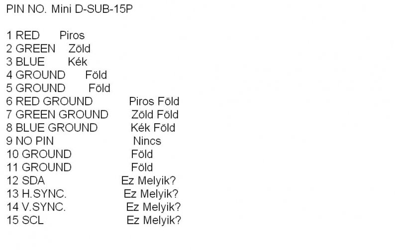

A Én 19"-os monitorom az:
Model: MS 95F(B)
És nem találtam hozzá service könyvet sehol?.....
(#) Zseni válasza Zseni hozzászólására (») Szept 11, 2011 /
Szóval A 19" os monitor lenne fontosabb!!!
Model: MS 95F(B)
Serial No: 3X52744YJ
A vezeték színei:
piros
narancssárga
zöld
citromsárga
fehér
barna
A duplák:
piros
szürke
kék
Plusz mindezeken felül egy vastag föld kábel.
A melékelt kép nem jó.
(#) interferi válasza Zseni hozzászólására (») Szept 11, 2011 /
Az eredeti kábelen multiméterrel ki tudod mérni melyik hova megy meg akkor azt is hogy melyik szakadt (kizárásos alapon )
(#) Zseni válasza interferi hozzászólására (») Szept 11, 2011 /
Az eredeti csatimat megette a tehén vagyis nagyon ugy néz ki .
Csak a kábel van meg.......
Az SDA és SCL vagy eeprom hoz hagy a vezérlö ic hez megy a két szinkron jel meg biztosam a vezérlö ic re .
A panelröl jó lenne egy kép. A csati meg műanyag boritású és műanyaggal kiöntve igy késsel levágva a csati végénél látszik melyik szin hova megy.

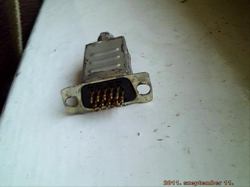

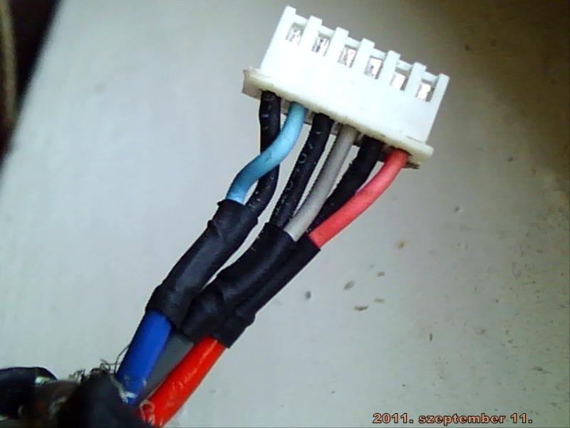

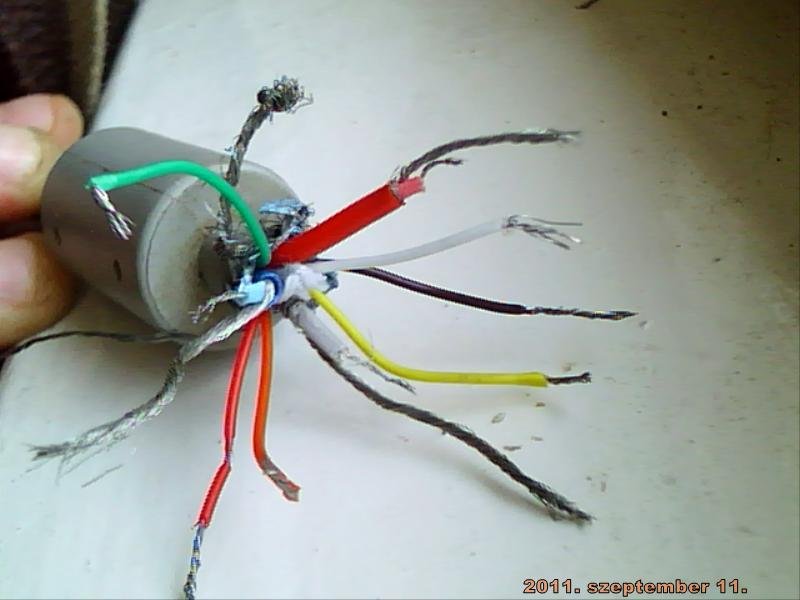

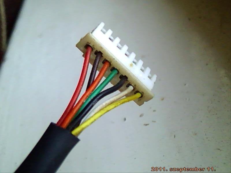

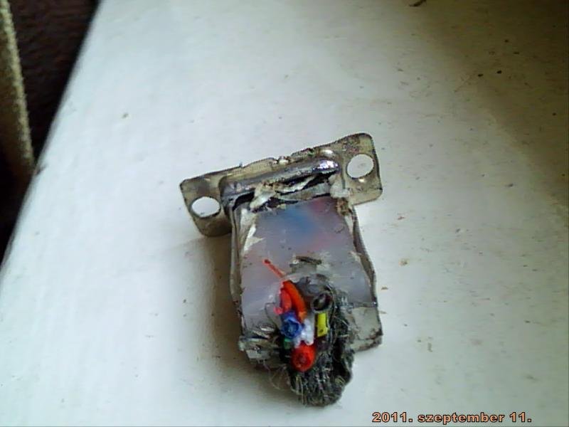

Mellékeltem pár fotót. (rem. Látszik...)
A csatit szétszedni lehetetlen nem sikerült bárhogy próbáltam.
a többi ....
de miért forditva?
(#) interferi válasza Zseni hozzászólására (») Szept 11, 2011 / 1

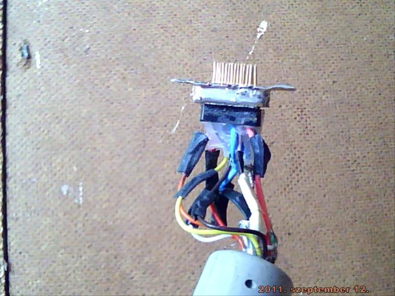

Pedig ahogy nézem már félig szétszedted a csatit csak a maradék fémet kell leszedni, hogy hosszabban hozzáférj a vezeték végekhez és akkor müszerrel kimérheted melyik-melyik hányas lábra megy (a csatlakozó lábai elvileg számozottak ha benézel a tüskék közé (vagy megnézed egy másik dugon))
Érdekes megpróbálom fűrésszel aztán levágom ahogy tudom azt a fehér műanyag részt.
Köszi Holnap vagy az éjjel folyt. köv..
Hát megszületett!
Teszek fel képeket mihent behozom.....
Köszi mindenkinek!!

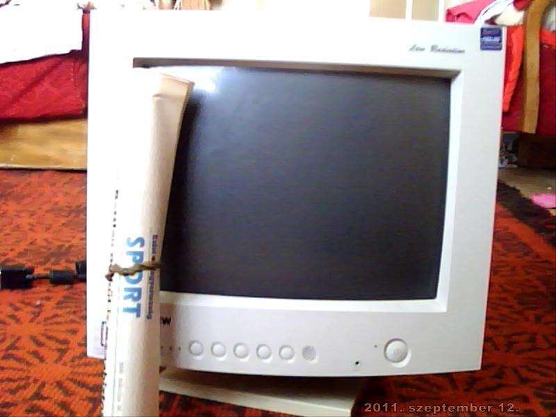

Foglalkozhatunk az 1 kérdésben leirt 17" os monitor szín problémáival!

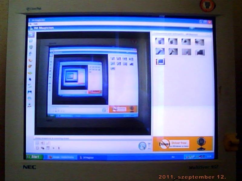

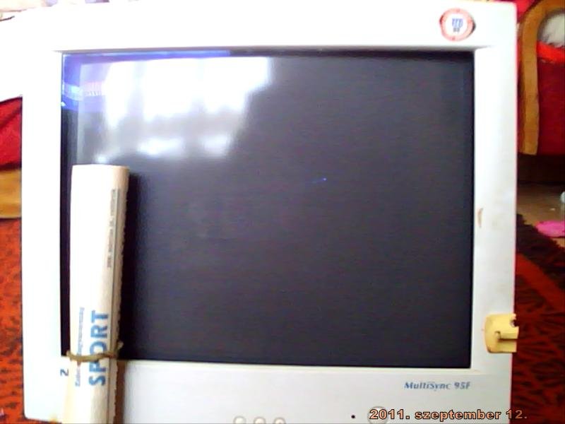

(#) Zseni válasza Zseni hozzászólására (») Szept 12, 2011 /
Hali egy pár kép az elkészült kábelről (tudom kicsit gány)
majd veszek ragasztó pisztolyt és megformálom.
Van különbség a régi és az "ujj" között!
És a működő monitorról.
Mindenkinek még egyszer köszi.
Foglalkozhatunk a 17" os monitor színproblémáival.
