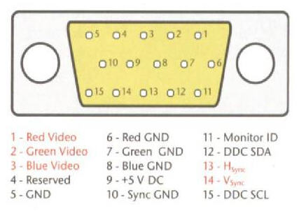

Nemrég hozzám helysebben vissza került egy LG Stuioworks 575N tip monitor.Akinek eladtam levágta róla a csatlakozót hogy ne lehessen a PC-re kötni így büntetve fiát. Nagy nehezen sikerült bekötnöm de nem megy le készenléti állapotba,azaz ha a PC-t kikapcsolom, megjelenik a NO SIGNAL ...... felirat!
A bekötés: A Monitor video paneljára ment a három szín.Ez rendben.A panelon viszont van egy 6 pin-es csatlakozó ami a következő felirat van 1-6-ig
1, HS Horizont szinkron
2, VS Függőleges szinkron
3, ST Standby ????
4, SD DDC SDA
5, SC DDC SDL
6, Nincs jelölve, de gondolom a szinkron test
A csati bekötését a kép alapján csináltam.(Az ST azóta kiforrasztva de nem lett jobb)
Van valakinek valami ötlete mi lehet a baj?
(#) kadarist válasza belfi2 hozzászólására (») Aug 22, 2012 /
A "no signal" után nem kapcsol készenlétibe?
(#) belfi2 válasza kadarist hozzászólására (») Aug 22, 2012 /
Nem,
nem kapcsol készenlétibe Olyan mintha be sem lenne dugva a kábel a PC-be.Viszont ha bekapcsolom a gépet akkor éled rendesen minden olyan mint amilyennek lennie kell. A power gomb folyamatosan zöld.
(#) belfi2 válasza belfi2 hozzászólására (») Aug 22, 2012 /
Másik csatlakozót kapott (fémet) most az a helyzet hogy az egyik gépen rendesen működik ,a másikon nem.De amelyiken nem megy azon viszont mindegyik másik monitor rendesen dolgozik.
(#) agressiv válasza belfi2 hozzászólására (») Aug 24, 2012 /
Mert gerjed. Az egész kábelt ki kellene cserélni.

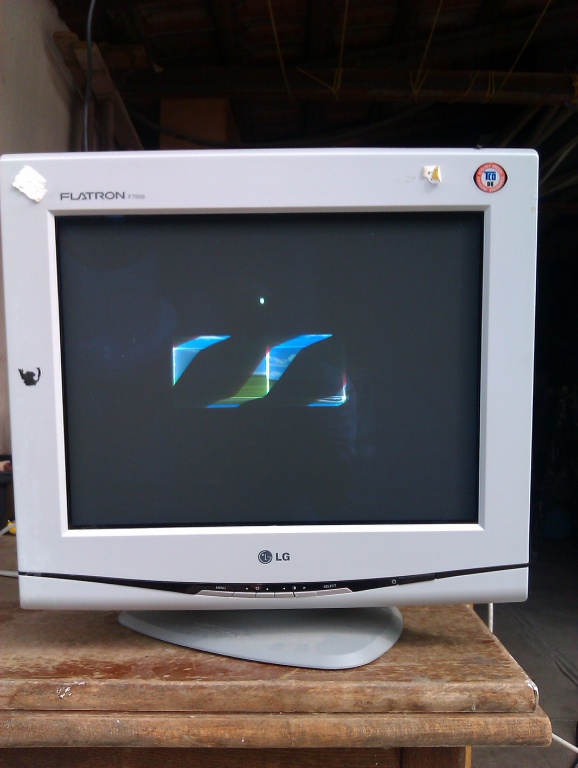

(#) subi hozzászólása Szept 29, 2012 /
Egy kis segítséget szeretnék kérni! Van egy LG Flatron 700B monitorom, aminek képhibája van. Van úgy, hogy vízszintesen középen van egy kb 2mm -s csík kb a monitor szélességének 2/3 -dában, egyenlő arányban mindkét szélétől. aztán van, hogy középen van egy 10 x 5 cm kis kép, ami vibrál (erről csatolok képet). Sajnos, nem értek a csöves technológiához. Sejtésem szerint táphiba lehet. Esetleg, ha valaki ismeri ezt a típust és tud segíteni, hol és mit keressek, megköszönöm.
