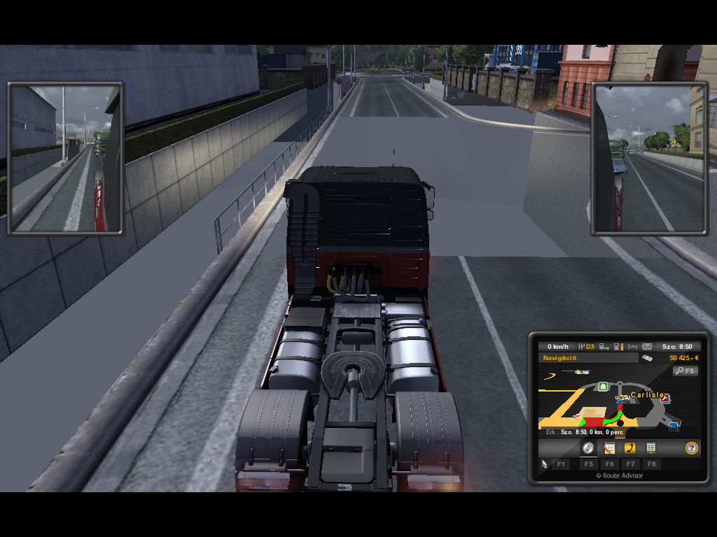

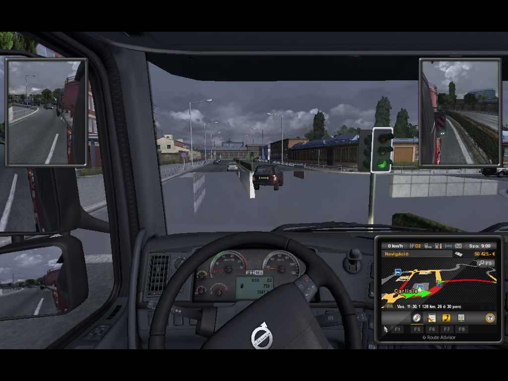

Mitől lehet az, hogy egy Síkképcsöves CRT monitoron a kép betöltéskor a max. látható szélességben és magasságban áll indításkor utána pedig mind a két függőleges és vízszintes oldalon Függ. oldalakon 2-3 mm-el , a vízszintes oldalakon 2-4 mm-el beljebb kerülnek a kép szélei állítás nélkül? Kiegészítő infók: Teljes képernyős játék közben hiányos textúra megjelenítés volt olyan formában hogy csak a helye látszott a textúrának mintha tükör lett volna ott. Ez két alkalommal fordult elő , illetve egy esetben játék közben kb. 15-20 mp - re fekete képernyőt dobott utána ment minden tovább sem fagyást, sem akadást nem tapasztaltam.
Bemelegszik, ez normális jelenség a CRT monitoroknál, bemelegedve kell beállítani a képet.
A másik pedig inkább VGA hibára utal, mégha nem is fagy, mert reseteli a kártyát a driver, ha ATI.
Ójaj gagyibájt plusz GT 210 az veszélyes kombó, nem csoda, hogy nem megy rendesen. ezek sajnos ilyenek, kezdetben flash alatt halnak meg, majd utána fűteni kezdenek....
Mit értesz az alatt, hogy Flash alatt halnak meg? Miben nyilvánul meg? 2012 Decemberben volt garis teszten akkor nem találtak hibát. Igaz nem törvényszerű, hogy most se lenne hibája. Az a szerencsém, hogy év végéig mér érvényes a garancia.
Azt, hogy játékban megy, 2D-ben megy, de a flash gyorsítás alatt instabilak lesznek és az általad említett hibát produkálják. kb. 4-5 GT220-am van ami ugyanezt a hibát produkálja, kikapcsolt hardveres gyorsítással még elmennek egy darabig, de előbb utóbb meghalnak.
Eléggé elcseszett GPU-k ezek.
Mekkora az esély rá, hogy garis teszt alatt kibukjon? A főbb gondom az, hogy a cég akiknél vettem az üzletet eladta, de a garanciát azt vállalja továbbra is csak új üzletet nyitott. Ár/érték arányban érdemes cseréltetnem esetleg egy jobbra, ha a teszten megbukik?
Teszek fel képet, hogy miként néz ki a hiba amit produkált a fekete képernyő előtt. |
