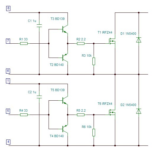

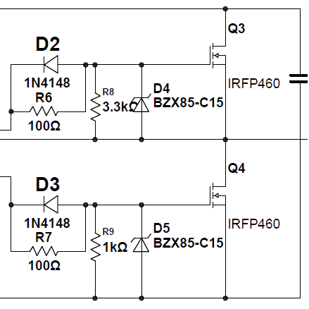

(#) nem válasza forex74 hozzászólására (») Márc 14, 2013 /
Én egy korábbi projektemben IRFP460-akat használtam. Ott 400VDC-t kapcsolgattam velük, a terhelés kb. 2A-t vett föl. Ez lényeges, mert a FET-eknél van egy csomó minden, amit figyelembe kell venni. Ha ilyesmi értékekkel dolgozol, neked is jó lesz, amit én használtam.
Viszont az is fontos, hogy elkerüld a keresztbe nyitást, amit úgy tudsz elérni, hogy gyorsabban zárod az egyik FET-et, mint ahogy a másikat nyitod. Ennek módja az, hogy más ellenálláson töltöd fel és üríted ki a gate charge-ot. Ez legegyszerűbben egy diódás kapcsolással oldható meg. Én 100 Ohm-on töltöm a gate charge-ot és "0" Ohmon (diódán) ürítem ki. Egy 1N4148 bőven megteszi.
Arra is figyelj, hogy mekkora áramot képes elnyelni a meghajtó IC-d!
Én IR2184-et használtam és elég jól bevált.
Ja és a gate-ek és source-ok közé tegyél be mindentől függetlenül 1...3 kOhmos ellenállásokat, mert a FETek szeretnek felrobbanni, ha lebeg a gate-jük... nekem egy egész csokor felrobbantott IRFP460-am van
És még egy tapasztalat: nagyfrekvenciás FET-es kapcsolásoknál sajnos előbb utóbb elkerülhetetlen a NYÁK gyártása, akár még a fejlesztési fázisban is. 10 centis vezetékekkel össze"tákolva" (a tákolásnak itt nem akar negatív töltete lenni) jó eséllyel nem fog működni az, ami egy NYÁKon, kompakt összeépítésben tökéletesen muzsikál!
Sok sikert! Én elszórakoztam jó néhány hetet anno, mire minden fasza lett.
Csatoltam egy kapcsolást arról, hogy én hogy kötöttem be az IRFP460-ak gate-jét.
Ja igen, hűtőbordát (csillámmal elválasztva) tegyél rájuk serényen, mert hamar olvadnak nagyobb teljesítmény esetén

(#) nem válasza nem hozzászólására (») Márc 14, 2013 /
Ja és: szerintem, ha IR2184-et használsz, nem szükséges további tranzisztorok közbe iktatása. Csak feleslegesen szívatod magad ugyanis plusz paramétereket hoz a rendszerbe, és hidd el, éppen elég a FETekkel bajlódni, mire működni fog Persze, lehet hogy nem telik olyan sok időbe majd.. én anno csak a gate ellenállásokkal szórakoztam másfél hetet..

(#) _vl_ válasza forex74 hozzászólására (») Márc 15, 2013 /
„-Tehát P= UxI -> 150W = 24V x I -> I= P/U = 150W/24V = 6,25A”
Ez a 6.25A, ez az eredeti IRL3705-nek 0.07-0.08V feszültségesést, és kb. 0.5W disszipációt jelent. Az IRFP460-adnak meg 1.3-1.5V feszültségesést, és kb. 4-5W disszipációt. Azaz az IRL3705 elmenne hűtőborda nélkül, a 460-nak meg kell egy rendes hűtőborda.
„De még egyszer azért megkérdezném, ha maradok az áramkör mellett az itt szereplő IRL3705-FET-ekkel, működni fog ugye? Ebben az esetben a tranzisztorok (BD140) maradhatnak meg a 100R ellenálás ugye?”
Ha venni kell, akkor IRL3705 helyett vegyél mondjuk IRFZ44-et, az a töredéke árban, és ide pont ugyanolyan jó. Az eredeti kapcsolás valószínűleg működőképes, de azért lehet annál jobbat alkotni. Pl. lásd a rajzot (pl. a 100ohm szerintem kicsit sok, még az IRL3705-nek is).
A FET-ek lábai az eredeti kapcsolással megegyező helyre mennek, a gate meghajtás az ellenállások keresztül szintén az eredeti kapcsolás szerinti helyre megy (7-es ill. 5-ös láb), a BD139-at pedig a tápra kell kötni: az alsó FET-nél a VCC-re (1-es láb), a felső FET-nél pedig a 8-as lábra. Az 1µF-ok kerámiák legyenek (az se tragédia, ha csak 470nF), és olyan közel kell rakni a BD-khez, amennyire csak lehet. Ezen felül a biztos módja a FET-ek elpusztításának a lefényképezett módon való bekötésük (szép, hosszú vezetékkel elvinni a panelról), pláne nincs sok értelme, ha a nagy áramokat még vissza is visszük a panelra. A legjobb, ha a FET a panelra kerül, közvetlenül a BD-k és a gate ellenállások mellé. Optimális esetben akkora távolság van közöttük, amekkora éppen szükséges ahhoz, hogy elférjenek (kb. 1-2 centi). A nagyáramú vezetékeket szélesre kell venni, és nem árt pákával egy combos ónréteget is felvinni rá.
