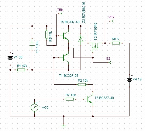

Tudtok megoldást javasolni P-MOSFET meghajtáshoz, ha a tápfeszültség meghaladja a Ugate max-ot és nem lehet segédtáp a rendszerben? Olyanra gondolok, amely viszonylag gyors, de mégsem több a "veszteségi áram" néhány mA-nél (pl. zenert használva).
TL431-et simán lehet 1-2mA-nél már jól működő Zenerként felhasználni, és nem sokkal drágább, mint egy buta Zener. Viszont az összes Zener-jellegű kapcsolást ugye a max. terhelésre kell beállítani, célszerű ezért a kapcsolást magát szimulátorban ellenőrizni, hogy az adott max. terhelésbe bele tud férni.
Nem is azzal van probléma, hogy mit lehetne zenernek használni, hanem hogy nyitáskor (vagy záráskor a zeneren is fog áram folyni és ha ez az áram kicsire lesz korlátozva, akkor a fet is lassabban fog nyitni a kapcsolásból adódóan... illetve milyen gyorsan tud vágni a zener, ha esetleg egy induktív körben nagy tüskék is kerülhetnek a gate-ra? Nincs 20V-nál nagyobb gate feszültséget eltűrő fet, vagy megoldás pl. optocsatolóval hajtott nagyobb áramú (1-3A) fetre?
Nem lehetne stabkockával előállítani a drájvernek a gate-feszültséget?
A "Zenerrel" kell csinálni egy tápot, ami egy - az igénybevételhez képest - combos kondit tölt. Így a MOSFET nyitogatása nem okozhat gondot a kondiból.
Nem jellemző a 20V-nál nagyobb gate feszültséget eltűrő FET (fehér hollóként létezik 1-2 fajta 30V-os is talán, de jó P MOSFET-et előbb találsz, mint ilyet). A hozzászólás módosítva: Ápr 8, 2013
